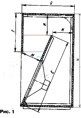

    Единственное что смущает,так это то что передняя стенка по расчёту получилась великовата и прикрывает динамик примерно на 15-20%,что затрудняет монтаж динамика и на большой мощности ощутимы искажения. Профессионалы!подскажите может обрезать её на 3-4 см?
    Если руководствоваться данными из второй статьи, то всё при расчётах получается как нужно.
    Скажите, пожалуйста, как Вы рассчитывали значение M (см вложение)? Для него явной формулы в статье нет. Подбирали, как я сначала в "Excel", величину H из указанного в статье диапазона значений ?
    Лично я смог ТОЧНО посчитать параметры M и Н только в Маткаде, т.к. , имхо, получается нехилое линейное уравнение четвертой степени.
    PS Кстати, лучше брать все эти параметры в качестве "внутренних размеров", иначе при толщине стенок корпуса больше 10мм на головках диаметром менее 10" реальная площадь сечения волновода будет меньше положенной 0,5*D^2

    Мне, как математику по образованию, стало интересно, как считал корпуса тот, кто реально делал такие АС.
    Ведь для самого важного , имхо, параметра М в статье нет формулы, а для второго важного параметра H(высоты ящика) указан приличный диапазон значений. А по словам meshin все хорошо "получается". Мне данных из статьи оказалось не достаточно и я год назад считал в экселе и подгонял Н под получавшееся М, а позавчера решил посчитать все точно (математик во мне жив до сих пор) и оказалось, что это совсем не тривиальная задачка.
    PS Я кстати, тоже изготовил год назад подобный "ящик" для 5ГД-1 РРЗ (старый советский "лопух 6х9"), поэтому собственно вопрос и возник.

    Если исходить из площади диффузора, то всё попадает.
    Все размеры считаются от диаметра корзины динамика и являются внешними.
    Диф-ор динамика-это 0,8-0,85 от диаметра корзины. Соответственно диаметр диф-ра у 10" динамика в этом случае =200мм (20см).
    Ширина и глубина колонки B.G=1.2*D=300мм.внешних. Отнимем 32мм на стенки. Получим (B,G)268мм внутреннего размера.
    Теперь площадь диф-ра, она =314см.кв. Площадь канала должна приближаться к площади диф-ра. Проверим: 314см.кв диффузора /(B,G)26.8см=12,17см. Проверим поместится ли:12,17+12,17+0,16(перегородка)=24,5см. Как видите остаётся запас в 2,3см.
    Получим (B,G)258мм внутреннего размера.
    Теперь площадь диф-ра, она =314см.кв. Площадь канала должна приближаться к площади диф-ра. Проверим: 314см.кв диффузора /(B,G)25.8см=12,17см. Проверим поместится ли:12,17+12,17+0,16(перегородка)=24,5см. Как видите остаётся запас в 1,3см.
    12,17+12,17+0,16 - У Вас получается, что G(внутреннее)=2M+толщина внутренней наклонной панели, а это не так. Автор не зря указал на чертеже, что M - это и расстояние от наклонной панели до нижнего края передней. Здесь самое узкое место волновода. Из-за этого расстояния вся нетривиальность расчета и возникает.
    И кстати, как вы считали высоту колонки Н?
    Так или не так, но сечение у канала остаётся равным площади диффузора? Остаётся! Требование выполнено? Выполнено! Попробуйте формулу переиначить и всё встанет на место. Я поищу копию статьи из Радио, №12, 2003г. Кажется мне, что в статье из сети: http://assembly.nm.ru/audio/as/ortho.html есть косяк в формуле с "М"
    Высоту я считал умножая диаметр корзины в одном случае на 2, в другом случае на 2,4, что допускается. Как в первом, так и во втором случаях я исходил из эстетических соображений.

    Что в статье из журнала, что в статье по ссылке всё слово в слово, но... есть одно но! В формуле определяющей площадь диффузора из сети S>=0.5D2=M(B-2b), а в журнале S>=0.5*D^2(B-2b). Разница как видите на ладони.
    S-это допустимая площадь проходных сечений волновода. Т.е в трёх местах она должна быть одинаковой. Сзади, с верху и спереди угловой панели(передней).
    М-это расстояние между передней панелью(которая под углом, в которой вставлен динамик), до задней, верхней и F-экрана волновода. Благодаря "М" и сохраняется постоянство сечения.
    Поэтому, чтобы сечение было сохранено, мне приходилось корпус делать немного скошенным назад. Фото на 1 стр. ветки.

    Уважаемый meshin, посмотрите на чертеж из статьи (см. вложение).
    Если следовать вашим рассуждениям, то получается, что верхний конец наклонной панели находится на равном расстоянии от задней и передней (красная линия) панелей корпуса. Тогда расстояние между нижнем краем передней панели и передней частью внутренней наклонной панели будет меньше указанного на чертеже M, т.к. это расстояние будет меньше того, что обозначено синий линией, а оно в свою очередь будет меньше того, что обозначено красной линией.
    И высота Ас выбирается не из эстетических соображений , а из соображения, что все три расстояние, обозначенные на чертеже буквой М должны быть одинаковыми. Как раз это и гарантирует постоянство площади сечения волновода во всех этих трех местах корпуса.
    Всё как обычно. Моя Твоя не понимай! Красное-синее, белое-чёрное. Какое "М" получается по расчётам, такое "М" и получается после сборки. И именно там где указано по чертежу, а не по красно-синим полосам.
    Я даже не предполагал, что "М" нужно ещё где-то измерять кроме указанных мест. Вы посмотрите рис.1 в первой статье, а именно в РАДИО, 2003г, №1, стр.14. и с размером "М" вопрос должен разъясниться.
    При увеличении высоты корпуса достаточно лишь на необходимую величину удлинить наклонную панель только и всего. Что может сказаться только положительно.

    Цитата Сообщение от meshin Посмотреть сообщение
    1) Всё как обычно. Моя Твоя не понимай! Красное-синее, белое-чёрное. Какое "М" получается по расчётам, такое "М" и получается после сборки. И именно там где указано по чертежу, а не по красно-синим полосам.
    2) При увеличении высоты корпуса достаточно лишь на необходимую величину удлинить наклонную панель только и всего. Что может сказаться только положительно.
    1) Посмотрел рис.1 на стр.14 из Радио №1 за 2003г. Из каких соображений Вы считали площадь сечения волновода для такого варианта корпуса мне теперь понятно.
    Но в посте №16 этой темы Вы привели фото (первая ссылка), где у АС явно вертикальная передняя панель, как в последующей статье Носова из Радио №12 за 2003г., где приведены формулы для расчета корпуса именно с такой вертикальной передней панелью. Вот мне и интересно, как Вы ИМЕННО СЧИТАЛИ величину М для данного варианта корпуса.
    2) Минуточку, а где у Носова написано, что длину наклонной панели (С) можно менять? В статье сказано, что наклонная панель должна иметь четко определенную длину (для конкретной ГД).

    Пообщался на "аудиопортале" с barbaris, который тоже делал такие системы. Все вопросы по точному расчету АС Носова снимаю. meshin, большое спасибо за Ваши ответы.

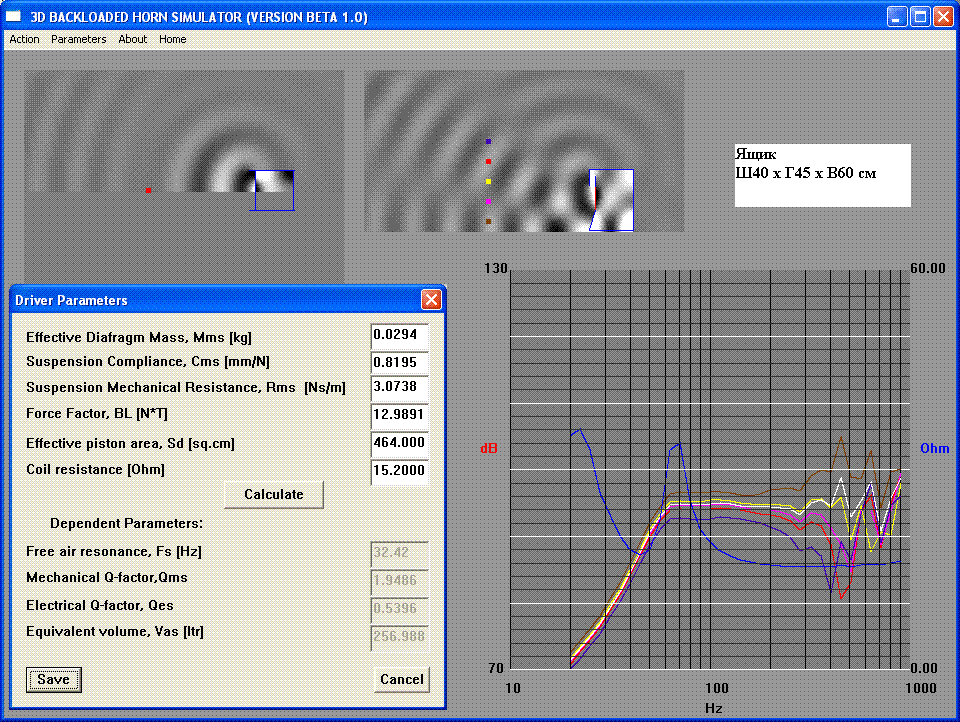

    Вот симуляция чего то типа Орты для моей двенашки, в софте Ясна Сокола.

    По теме, я особо не вчитывался, но не понял в чем собственно заключается изобретение этой конструкции, если она волновая? Обычный Tapped Horn кастрированный

    х.з. никто толком не знает, но успешно повторившие - все как в один голос говорят что на мидбасе - характер звука НЕ - фишный. В 60-200Гц нахваливали Барбарис, Древний Юзер, Мешин. Хотя сама теория ортопотоков конечно ерунда.
    Есть мнение что прикол в том что поток из порта подгружает диффузор улучшая его сoupling со средой..
    Ну так классический Карлссон это ваша Орта, доведенная до совершенства, за чем погоня-то? Все придумано до вас
