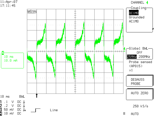

    Как я и обещал выкладываю результаты своих экспериментов по измерению тока холостого хода
    Давай смотреть.
    Для начала - по рис.4 видно что транс намотан "впритык", т.е. как положенно промышленному трансформатору - работает на "колене" кривой намагничения, и на вершинах слегка насыщается. Что видно и по самой величине тока ХХ.
    Для пром.транса - это вполне нормально, для аудиотранса - плохо.
    Форма тока на рис.6 - совершенно непонятно откуда взялась.

    Промышленный транс меня совершенно не беспокоит. Был представлен, что называется до кучи.
    Я думаю, что мусор из розетки и приводит к столь корявой форме Ixx и гудению трансформатора. Включение транса на хх в течение длительного времени показало, что транс то совсем не было слышно, то начинал гудеть достаточно громко и назойливо.
    Кстати, ему начинает "подпевать" и SMART-UPC V/S 1000VA (APC). Там, откуда мне его Бог дал, он себя тихо вёл .
    Ну так, наверное уместно было и форму напряжения на входе привести.

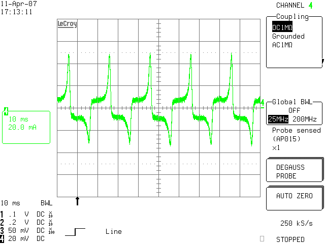

    Вообще все это можно сделать проще - если есть хороший мультиметр, то можно им померять прямо DC-составляющую (я померял, у меня 4мВ получилось )., но как я понимаю - его нет? Тогда можно следующее - воткнуть в розетку последовательно резистор 300К и конденсатор (неполярный) 10мкф. (вольтаж конденсатора большого значения не имеет, вольт 20 хватит).
    И померять напряжение на конденсаторе любым прибором, лучше обычным стрелочным тестеров. в режиме измерения постоянного напряжения - поскольку это и будет выделенная постоянная составляющая.
    (я намерял около милливольта).
    Далее - у меня тут под рукой тор на 400Вт оказался, так я не преминул воткнуть его и померять Ixx.
    1. Первая картинка - тор через разделительнй трансформатор и ЛАТТР, напряжение 230В.
    2. Вторая картинка - тор через разделительнй трансформатор и ЛАТТР, напряжение 250В. Явно видно некоторое насыщение сердечника.
    3. Третья кратинка - тор напрямую в розетку. Напряжение 240В. Никаких проблем я не наблюдаю (тор промышленный, т..е не на пониженную индукцию, и при 240в видно что поднсыщается).
    4. Четвертая картинка - интересный эксперимент. Как и в 3-м варианте. но к тору было поднесен довольно мощный магнит, и на какое-то время сердечник действительно "перекосило", вместе с током. но быстро пришло в норму.
