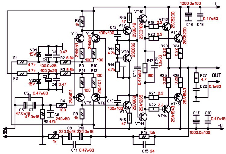

    Здраствуйте! Вот нашел схему усилка на какомто сайте. Что вы можете сказать по этому поводу? Точно не помню какой сайт но набор называется У039. Как вам схема? Возможно из нее получить хорошее звучание? Если кто то имел дело с этим усилком- хочу услышать ваше мнение!
    Зараннее спасибо!!!

    Это Lanzar с Интерлавки. Там все про него написано.

    Ужос. Это не УМ, а первоапрельская шутка, верно?

    Традиционная симметричная схемотехника, что тут ужасного???
    Поподробней, если не трудно...
    По умолчанию Re: Мощный УНЧ
    Нормальный усилитель, звучит хорошо. Обсуждался здесь:
    http://forum.cxem.net/index.php?showtopic=10296

    Так получается что можно его делать ? А по надежности он как? Он работает в режиме А?
    Ну я не знаю что в твоём понимании - надёжность. Нормальная, я то делал по такой схемотехнике, но с другими транзисторами - получил 200 Вт на 4 Ома при +/-50В.
    Какой ток покоя установишь, в таком классе и будет работать. Я ставил 50 мА (из-за хилых радиаторов), но лучше 100 мА на транзистор.

    Под надежностью я понимаю его работу при макс мощности без пробоя транзисторов и прочих... А как он работает на высоких частотах? Его качество лучше ТДА7293? Каков у него басс?
    Басс охрененный. На высоких нормально, ну всмысле для S90

    Значит хорошая схема я ее и искал! Простую, мощную, звучащую.
    Зараннее хочу спросить по транзисторы каскада. Так как всегда чего нибуть не будет. На какие их можно заменить ?

    Действительно, на Паяльнике и в Интерлавке его уже до винтика разобрали. Просто почитай.

    Там даже сага есть в честь толи усилителя, толи тех, кто немного не догняет как это работает:
    http://interlavka.narod.ru/stats02/lanzar01.htm
    http://interlavka.narod.ru/stats02/lanzar02.htm
    Кое что я бы конечно добавил, однако и так довольно подробно...

    Что в нём плохого?
    36,422
    А для Кости - чем лучше хвук, тем смешнее.
    В идеале - цифровая пукалка, самое "серьезное".
    А Ланзар - он ни рыба ни мясо, для пЫонЭров с форумов типа Ваняльника, и прочих ПэТэУшников - самое то.

    От чего же? Комсомольцы тоже весьма довольны...
    В качествн "разминочного" усилителя вполне годится, сразу к примеру за Холтона или ASA-80 взятся не каждый решится и на слух довольно выгодно отличается от TDA-LM...
    Или может TDA+LM...
    Ну в общем интегральников...

    Вы думайте как хотите, но усилитель неплох и даже в чем то хорош, если по скромному... А не по скромному простая, надежная схема не требующая высшего образования для постороения (кажись перегнул с высшим) и при этом хорошо звучащая (по сравнению с ТДА/ЛМ), которую не грех поставить на усиление широкой полосы.
    И кстати я на выход поставил вместо двух пар 5200/1943, одну 2922/1216, бас глубокий, середина приятная, ВЧ четкие и не режущие слух.

    Я делал, и на хороших деталях отлично звучит.
    а недовольны наверное те кто вместо сборки реальных усилителей
    предпочитают словоблудие.
