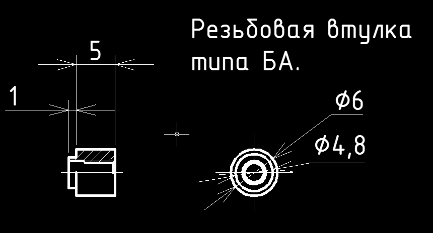

    Для тонкого листового материала можно посадить тяговую заклепку с готовой резьбой внутри, они стоят рубля два за штуку.
    Фотку покажи, а! Я в механических делах ничего не смыслю, хоть представление иметь.
    Сергей.
    13,173
    По умолчанию Re: Выбор металла для корпуса или шасси
    Чертеж неточный, но представление даёт.
    Юбку сажают в коническое отверстие и расклёпывают заподлицо. Можно шариком от подшипника.
    Юбка высотой 1 мм - для листа толщиной 1 мм. Резьба там М3 (не показана).

    ИГВИН, Т.е. подсовывается в отверстие с натягом и с "жопы" размолачивается чем то коническим или сферическим. Ага, толково, особенно для мягких листовых материалов. Одно дело дернуть М3 из мякиша, а другое втулку с посадкой 5 мм, да еще и запрессованную насмерть. Но не панацея.
    А я видел резьбу в листовом, как бы это объяснить, сначала вроде как деформировано, не высверлено отверстия, а именно прорвано с деформацией листа, а потом уже нарезано. И длина резьбы ну 3-5 толщин листа.
    Это, наверное, еще надежнее?
    Сергей.
    13,173
    БАшка надежнее, на практике. Позволяет многократно ввинчивать/вывинчивать. Если правильно, то сама БА располагается с той стороны, куда ставят гайку. То есть она сопротивляется вырыву не юбкой, а точеным корпусом. Еще на поверхности, контактирующей с листом, делается насечка, препятствующая проворачиванию.
    Практически все отечественные радиоизмерительные приборы были собраны на таких или подобных втулках.
    Встречал такие втулки и запрессованые в импортные радиаторы, в составе готовых блоков.

    Эта не та штука, ее зовут "букса" и лет ей как мамонту.
    А теперь идем на http://www.zaklepka.ru/
    и смотрим анимашку во флеше на главной странице.
    Слева там обыкновенные тяговые заклепки, а справа там именно то что надо, с резьбой. На работе уже пробовали, слесарям понравилось
    Нормальная штука.
    Собственно, та же БА -шка, чуть иначе сделанная.
    Проще автоматизировать установку. И не такая жесткая привязка к толщине материала.
