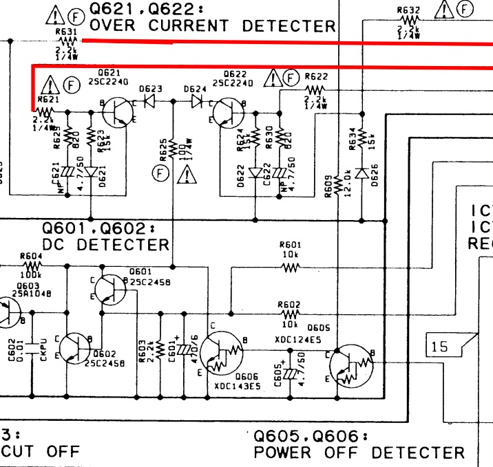

    Исходник-клиентский пром.УНЧ "Пионер-R302",выходникик сгорел. Заменяю вых на 2SC5200/2SA1943,хотел так же заменит Rэ на 0.1,питание +-34 вольта нагрузка 4 ом.

    Так же с этих резисторов снимается ток защиты

    Защиту тоже придётся как то пересчитать? ,при увеличении ТП до 220 ма и уменьшении Rэ, или нет?

    Если там стоят аж 0,33 - то, видимо, не получилось с меньшими добиться термостабильности, замена на в 3 раза меньший чревата, лучше 0,16..0,2.
    Безопасный и, что гораздо важнее, слышимый апгрейд - это замена R655,657 (не, там предвыход в то-92((( - лучше и не трогать без их замены на 1837/4793, советую, не так сложно) и перевод усилителя в инверт.
    Конечно. Для 0,15Ом - 2,2кОма 4шт меняете на 560Ом.

    Большое Rэ ограничивает ТП - а его всегда лучше навалить побольше) Если кондиционер позволяет)
    А ТП предвыходников сам СИА завещал. И без их замены и установки хотя бы небольших пластинок - не получится.
    В СЛА, кстати, на Rэ по 90мВ..
    Спасибо,может правда просто одни выходники заменить))) Да и всё.
    Может поставить что то в ТО 126?
    ---------- Сообщение добавлено 16:47 ---------- Предыдущее сообщение было 16:43 ----------
    замены на 1837/4793
    В плате отверстия не позволят((
    2SD669(A) 2SB649(A)
    2SC3117 2SA1249
    2SC3421 2SA1358
    ... можете сами набрать из списков
    Смысл - заменить 2 резистора на 1 и им довести ток покоя до предела мощности на транзисторах в 2..3Вт(если на индивидуальных пластинках) или до 4Вт (на общем радиаторе).
