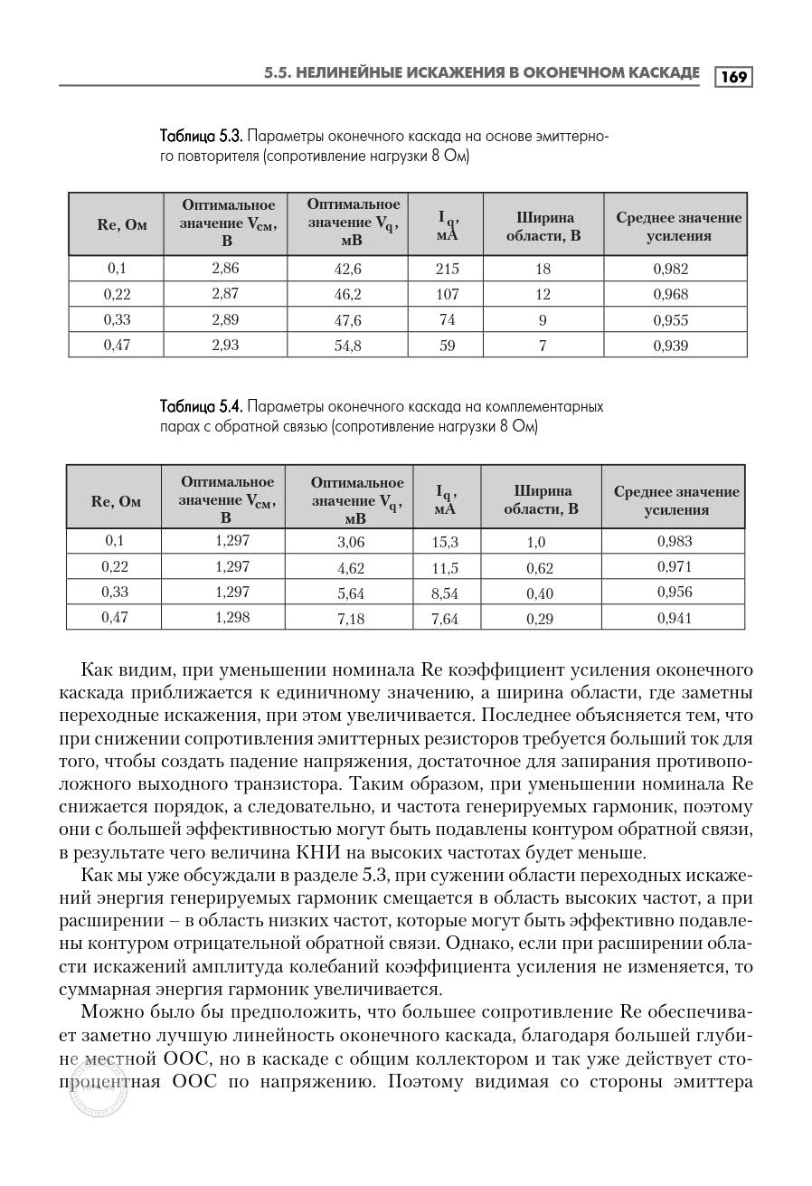

    Тут такое дело-в пром. Пионере стояли выходные родые,сгорели. Хочу заменит на 2SC5200/2SA1943(ОРИГИНАЛ 2008 года),вопрос в эмиттерных резисторах,там стояли 0.47 ом,есть смысл уменьшить до 0,1 и кстати с них же берётся сигнал защиты(придётся пересчитывать?
    Уменьшить хотел для бол. мощьности и уменьшить искажения.
    Коротко что мне это даст.
    Спасибо

    Эмиттерные резисторы менять не стоит, -мощность усилителя при их изменении не изменится. При уменьшении до 0,1 Ом возрастут искажения .

    Про мощьность согласен,а вот про искажения несовсем.

    Я думал всегда что Большые резисторы ставят если плохо подобраны пары,при этом растут искажения.
    Один парень Д.Селф писал так
    "5.5.15. Экспериментальное исследование переходных искажений
    Нетрудно догадаться, что резисторы, установленные в эмиттерной цепи выход-
    ных транзисторов, должны существенно влиять на работу оконечного каскада.

    Надо иметь в виду, что при уменьшении Rе следует в разы увеличивать ток покоя ВК.
