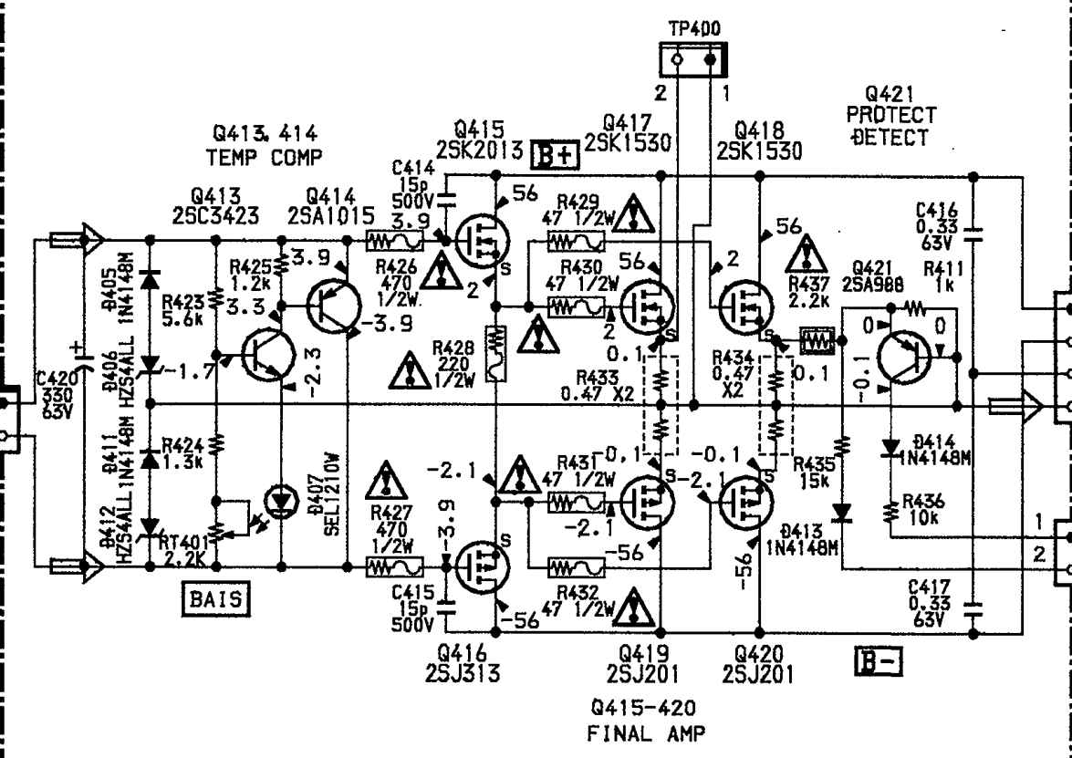

    Возникла дилемма при установке полевиков для выходного каскада. Имеются 4 пары подобранных транзисторов 2SK1530\2SJ201, и 4 пары меньших по мощности Exicon ECX10P20-S/ECX10N20-S. Какие поставить, если родные в схеме были 2SK1530\2SJ201? Кто-то советует поставить родные, но и хочется что получше. Вроде у Эхиконов лучше по ёмкостям переходов..

    Очевидно Вертикальные, горизоньальные - цепь смещения (термостабилизация) придется переделывать.
    Ок. А что конкретно изменить на примере данной схемы?
    У них даже цоколёвка разная
    Это я в курсе. Ими(ECX10P20/ECX10N20) обычно предлагается заменить 2SJ162\2SK1058. Т.е. изначально была идея заменить имеющиеся в усилителе 2 пары 2SK1530\2SJ201 на 4 пары 2SJ162\2SK1058, поскольку мощности столько не нужно, исключительно с целью усреднения разбросов характеристик

    Обе полевые пары - специально разработаны под аудио, т.е. для усиления аналогового сигнала - они НЕ ключевые.
    Менять одну на другую нет смысла.
