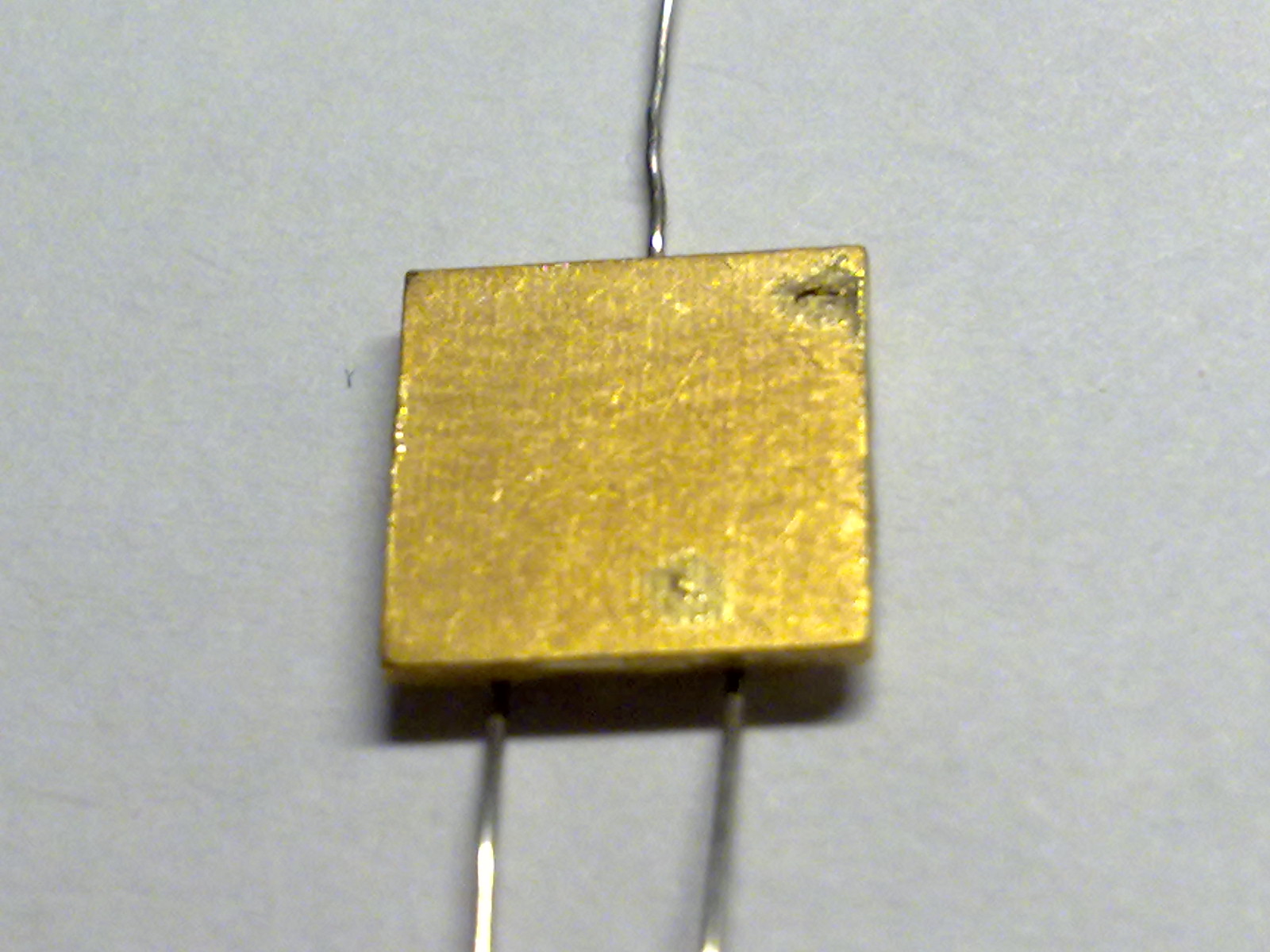

    По умолчанию Re: Выходные транзисторы
    Цитата Сообщение от Vinyl Посмотреть сообщение
    Есть вот такие 2Т908А на подложке 8х8мм. Хочу напаять на медные пластины толщиной 5мм. Разогретая пластина до 250гр будет долго остывать, гораздо дольше чем паяются выводы у обычного транзистора в корпусе. Не вызовет ли это деградацию кристалла ?
    Вложение 277219 Вложение 277220
    Интересно, а что если использовать не сплав Розе, а припои ПОСВ-33 или ПОСК50-18?
    Есть ещё ПОИн-52, но тут реально дешевле новые транзюки купить!

    Цитата Сообщение от SemenS Посмотреть сообщение
    Не проще ли применить транзисторы в корпусе?
    Всё просто, 908 в своем корпусе с креплением через уголок к внутренней плоской стороне радиатора занимает довольно много места к тому же транзистор будет на удлиняющих проводах, с кристаллом на пластине получиться компактный монтаж. И спасибо за статью.
