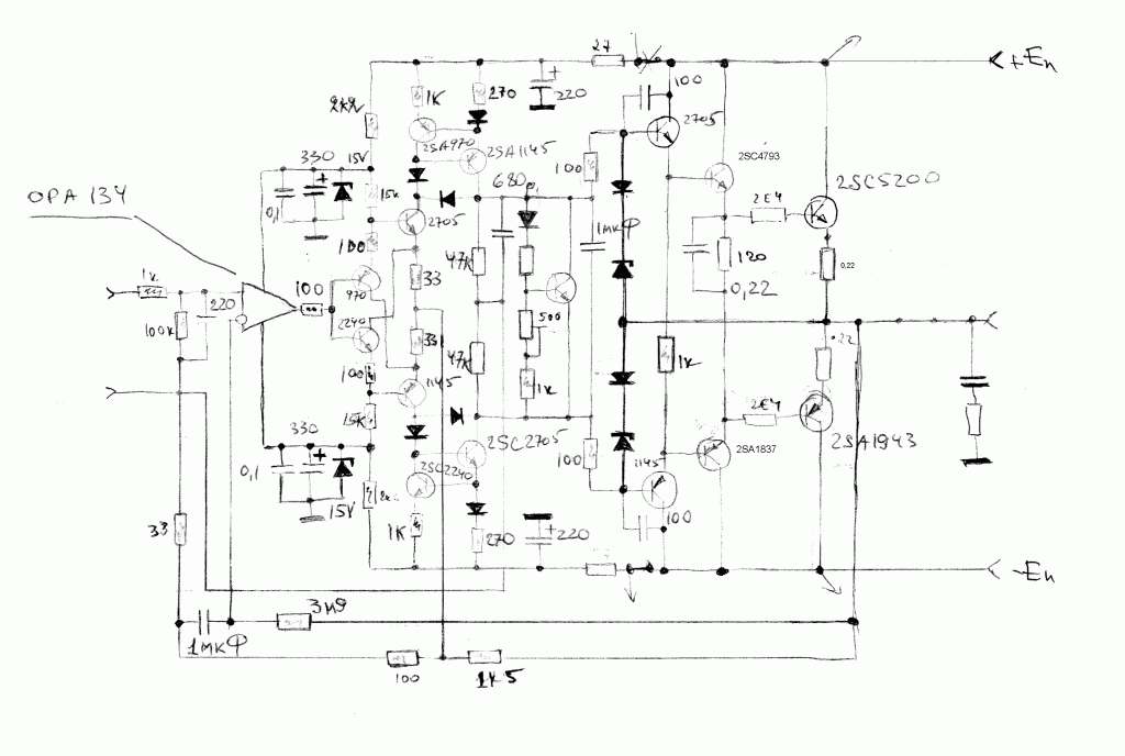

    Ну вот свершилось, наконец добрался до паяльника
    Сравнил биполяры MJL21193/4 и 2sc5200/2sa1943. Выкладываю отчет, может кому пригодится... Слушал все подряд, начиная от тестовых дисков, заканчива роком, электроникой, джазом и пр.

    А можно добавить к сказанному схему усилителя с токами?
  19. #58

    ИГВИН,
    Спасибо!
    Нет проблем. Вот она (в стадии доработки)
    https://forum.vegalab.ru/attachment....8&d=1175777006
    Только какие токи имеются в виду?
  21. #60
    13,173
    По умолчанию Re: Выходные транзисторы
    Цитата Сообщение от Octagon Посмотреть сообщение
    Какие токи имеются в виду?
    Покоя в основных ветвях усилителя, в т.ч. в выходной.
    Я бы посоветовал, для более точного сравнения, завести ОООС с межбазового резистора выходных транзисторов (120 Ом который), разбив его на два по 60.
    То есть, вывести сравниваемые транзисторы из цепи обратной связи.
    Такое возможно?
    Второй вопрос. Испытывались два канала?
    По своему опыту, качество усиления и качество звука сильно отражается на передаче зала, пространства, реверберационных затуханий и тому подобных "мелочей".
    В двух каналах это все заметнее, возрастает точность сравнения.
