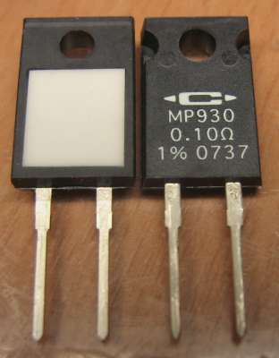

    был бы спрос на вариант ТО-264 с "подошвой" из бутерброда "теплорастекатель из медного сплава-подошва из нитрида алюминия" - такой транзистор сразу получается изолированным, и итоговое тепловое сопротивление кристалл-радиатор получится намного меньше, чем в типовых вариантах со слюдой или эластичными прокладками.
    Видимо типа этих резисторов?
    Можно просто использовать керамические прокладки и лучшие компьютерные термопасты...
    Оно самое, только не в ТО-220, а в ТО-264.
    Наверное можно сделать и проще, например на алюминиевой подложке, с изоляцией слоем оксида.
    Или вот такая технология для транзисторов не имеет смысла?
    Разница в теплопроводности на два порядка.
    AlN имеет теплопроводность порядка 150...200 Вт/м*К (у меди - 350....380, у алюминиевых сплавов - где-то от 80 до 210).
    Кстати, можно поступить и "наоборот" - "подошву" сделать из меди, а вот теплорастекатель (на котором стоит кристалл) - из монокристаллического алмаза (мк алмаз - не только изолятор, но и материал с рекордной теплопроводностью). Но дороговато, однако. Хотя для СВЧ приборов такой вариант используется не так уж редко.
    Еще что существенно. В "бутербродной" конструкции, во-первых, керамику можно сделать тоньше, чем "отдельную" керамическую прокладку, и во-вторых, за счет диффузионной сварки/пайки обеспечить гораздо лучший тепловой контакт металл-керамика. То есть, избавиться от одного сопряжения со слоем пасты. Это все в сумме минимум вдвое снижает суммарное тепловое сопротивление кристалл-радиатор, которое при традиционной конструкции с отдельной изолирующей прокладкой зачастую оказывается сравнимым или даже бОльшим, чем тепловое сопротивление собственно радиатора.
