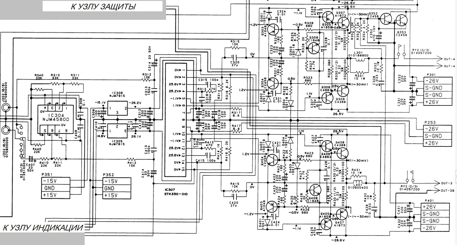

    Прошу прощения у уважаемых специалистов, но к сожалению в ветке по твикам никто не дает совета по улучшению.
    Имеет ли смысл в приложенной схеме поменять транзисторы выходного каскада с Sanken-a на что-то получше (желательно ткнуть носом в рекомендуемую замену). Просто вычитал в ветке что у Sanken составные транзюки далеко не самые лучшие, вот и задался вопросом. К сожалению сильно переделывать схему нельзя, конструктивные особенности не позволяют.
    это оригинальный пост в ветке по твикам
    ps. для модератора: если я все-же влез не по теме (а это по моему так и есть) то прошу тогда закинуть мой пост куда ему и место. написал в этот топик только потому что вижу здесь большинство людей которые "собаку съели" на схемотехнике, и многое пощупавшие своими руками

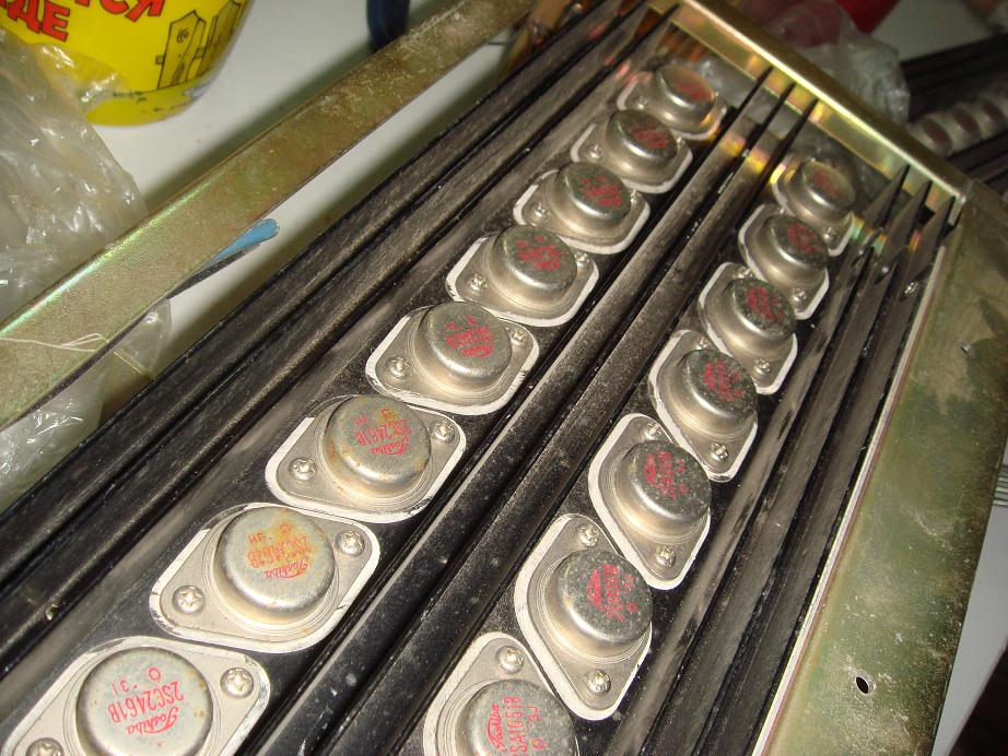

    возник вопрос по применению, есть пара готовых радиаторов с 8-ю парами 2SA1051B/2SC2461B
    пары транзисторов УЖЕ наверное пенсионного возраста - но все же ...
    применялись ГДЕто в профессиональной аппартуре привезены "от туда" с дЖапании - оригиналы 99,9%, на целосность не проверял еще, руки не дошли
    хочу поставить в схему оконечников вместо 5200/1943 схема на LME49810 насколько оправдано ?
    пытался найти даташиты - но не совсем удачно нашел только с буквой "А", с "В" не удалось

    по характеристикам вроде не плохие, стоит 8-мь пар в паралель планирую использовать 4-ре пары развязку оставлю та что уже стоит, очень надеюсь что пары подобраны но проверить не помешает ...
    хотелось бы совета - что ВОЗМОЖНО придется менять в схеме при такой замене.

    Они очень похожи, только у ваших максимальное напряжение к-э поменьше будет (150 Вольт), против 230 Вольт у 5200/1943.

    Andrey B., судя по тому, что 2SA1302/2SC3281 были по "звуковым" параметрам лучше, чем вышедшие им на смену 1943/5200 (так по официальной информации от Тошибы) - то вполне может оказаться, что и эти ваши неплохи, не смотря на меньшие напряжения.

    судя по тому что, именно на них я ничего не нашел (с буквой "В") то сложилось впечетление что, выпущены они были ограниченным или специальным (по заказу или как там) выпуском и для внутреннего рынка дЖапании.
    жалко что незнаю наименование "железки". есть подозрение что это были выходные каскады передатчика ... хотя могу и ошибаться ...
    в любом случае - думаю даже напряжение 150В и мощности 100Вт и заявленных частотах 80мГ(мелькало в одном даташите) вполне достаточно для моих задач
    лишний раз хотел убедится и посоветоваться.
    на транзисторах стоит маркировка "R" (55-110) "O" (80-160) (на разных комплектах у меня их 2-ва - на фото с буквой "О") судя по даташиту на 2461 - указывает на класификацию hFE (указал в скобках после букв)
    справедливо ли "переносить" аналогию на мои (которые с буквой "В") или возможны варианты не совпадения с другой серией?
    осталось выяснить что значат 3J и 3H на корпусах.
