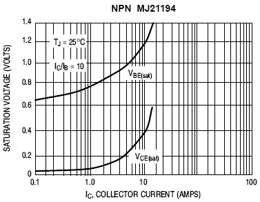

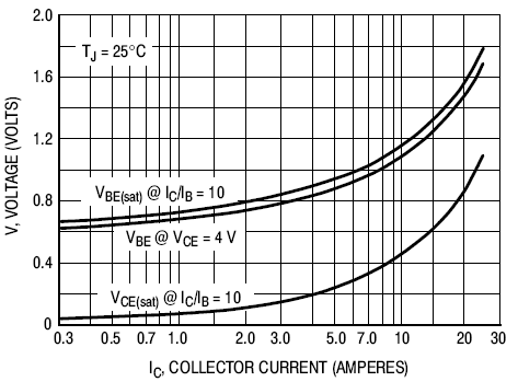

  6. #205
    05.03.2004
    5,529
    По умолчанию Re: Выходные транзисторы
    3055 в TO-247 у Томсона очень приличные, можно еще TIP35CP/TIP35CW/TIP35 применить.
    15024/21194 имеют большое сопротивление тела коллектора, я об этом писал, и для низковольтных схем уступают 2N5886. В моделях этот эффект не отражен (сильно занижено Rc).
    Сергей, объемное сопротивление коллектора, сколько я помню, должно отражаться на напряжении насыщения КЭ. Если зять даташиты мотороллы, то у 3055 1В Usatce достигается при 6.5А тока коллктора,
    у 21194 и 5886 на 6,5А напряжение порядка 0,3В. У 3281 на 6,5А получается 0,25В
    Сам я не измерял. Неужели так расходятся транзисторы с даташитами у одного производителя?

  7. #206
    Завсегдатай Аватар для sia_2
    18.07.2005
    4,009
    Смотреть надо не характеристики насышения, а КВАЗИНАСЫЩЕНИЯ (или напряжения начала насыщения при базовых токах, близких к Ic/h21э, а не многократно задранных). Дело в том, что Rc - коварная штука, оно максимально в линейном режиме на границе квазинасыщения, а затем, при росте тока или уменьшении напряжения, приводит к открыванию коллекторно-базового перехода "внутри" транзистора, что приводит как к отбору тока базы (падению H21э), так и к модуляции этого Rc за счет заливки высокоомного слоя коллектора носителями. Последнее - процесс инерционный, и вызывает резкий рост эффективной коллекторной емкости, одновременно снижая видимое на статической ВАХ падение напряжения коллектор-эмиттер. Напряжение насыщения - оно так и называется, поскольку соответствует полному насыщению тела коллектора носителями, когда его сопротивление падает до минимума (максимальная модуляция). Время рассасывания - это как раз время удаления этих носителей, модулирующих проводимость коллекторного (а не базового, как в старых совковых учебниках) слоя.
    Эффект наиболее выражен у высоковольтных транзисторов (особенно pnp) в силу того, что для повышения пробивных напряжений приходится использовать слаболегированные и толстые (т.е. высокоомные) коллекторные области.
    В стандартных SPICE- моделях этих эффектов нет, они не моделируются, но в жизни - имеются во всей красе.

  9. #208
    05.03.2004
    5,529
    Правильно ли я тебя понимаю, что надо смотреть точки перегиба ВАХ-ов при конкретном токе и по ним расчитывать эффективное Rc в активном режиме? Как на картинке, имеем 0.8 Ома.
    А то, что нам давали как Rc получается это Rc в режиме насыщения.

  10. #209
    18.07.2005
    4,009
    Да. Да. Только на Вашей картинке аппроксимирующая прямая проведена для слишком большого тока, когда уже есть модуляция сопротивления тела коллектора потоком носителей (и рост Cк). Правильное значение для данных транзисторов дадут кривые для 2-4А, заметьте, что они окончательно спрямляются гораздо правее. Rc тогда получается 1,5...1,8 Ома, что близко к реальности. Точное значение Rc можно рассчитать, зная профили легирования и геометрию прибора.
    У более низковольтных транзисторов этот противный эффект выражен значительно меньше. Кстати, сильнее всего им страдают транзисторы, изготавливаемые самым дешевым методом тройной диффузии.
