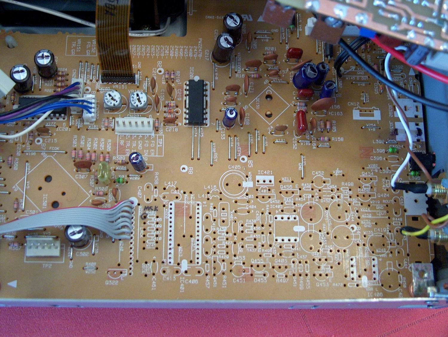

    Сегодня покрутил 2подстроечника,расположенные рядом со шлейфом,который идет от головки(поэтому имеют к ней отношение)других всеравно нет.Да забыл сказать,что перед остакновкой там что то щелкает,как релюшка срабатывает.2-ой раз аппарат включается не всегда,меню видит а диск не крутит,а если крутит то быстро останавливается.Так вот при 1подст.(ближе кзаду),число щелчков увеличивается до 4-5 потом в всеравно вырубается.Да ЛА6520,поблизости нет может рядом с движком,туда еще не залез.
  20. #819
    Завсегдатай Аватар для Eugene Balakin
    24.12.2004
    1,595
    По умолчанию Re: Замена лазера у CD Pioneer S802
    Рядом с подстроечниками есть надписи - подписаны, если смотреть от морды аппарата - левее и ниже шлейфа - верхний - усиление фокуса, нижний - усиление трекинга (ошибок) - соответсвенно - VR152 и VR151. ЛА6520 - на плате - это ДИПы с "ушками"- ис202 - выше подстроечников, перпендикулярно линии их соединяющей, и еще одна ниже их, под двумя разъемами, которые как раз движки подключеют в механике. Опять-таки, если смотреть от морды. У тебя 802-й - над этой платой есть еще плата ЦАП, она может закрывать часть элементов. Ты крутил фокус - ну эффект правильный.
    ПСЫ - нашел у себя фото матерь платы - цап и аналог я снес сам - у тебя такая матерь? Выкладаю - видно в общем все нужное.
