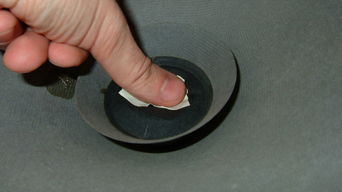

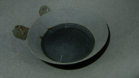

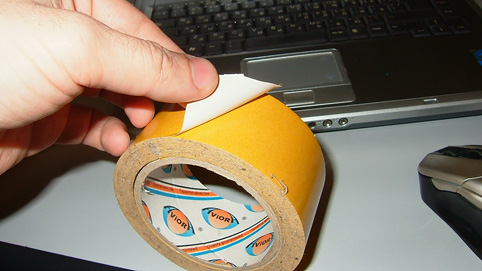

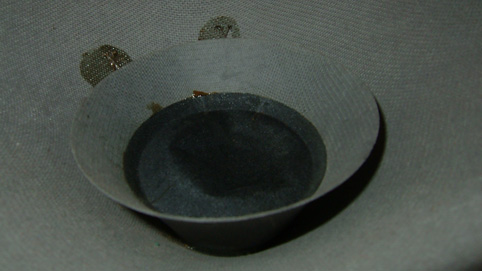

    По умолчанию Один из способов восстановить вмятый защитный колпачек (за 5 сек).
    Наверное, не я первый это придумал, но уж больно хорошо получается,
    вдруг кому пригодится.
    Короче,
    - отрезаем кусочек двустороннего скотча (прим. 3х3 см)
    - Приклеиваем его к пальцу (не обязательно ровно, можно смять)
    - Аккуратно прикладываем палец со скотчем к вмятому колпачку и ждем секунды 3, чтоб слега клеевой слой схватился с бумагой.
    - Аккуратно поднимаем палец от колпачка.
    Все готово!

    По умолчанию Re: Один из способов восстановить вмятый защитный колпачек (за 5 сек).
    Спасибо, научил.
    Без шуток, пригодится. Я часто чувствую себя технологическим дебилом.
    С помощью пылесоса это делается за 1 секунду.
    Я, помню, как то давно продавил на одном динамике колпачек - не нашел ничего умнее, как проколоть его тонкой иглой и загнув кусок провода как крючком "выдернул" колпачек на место.
    Mix-A., тоже идея , только с современными пылесосами надо поосторожнее - чпок, и колпачек в мешке с пылью...
    Все готово!
    и бумажный колпачок у вас на пальце ,пардон на скотче .Полностью или частично.И парадокс динамик зазвучал много лучше !Быывает и так .
