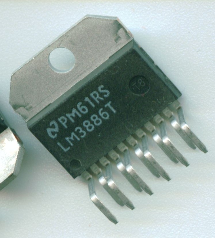

  10. Частый гость Аватар для Евгений
    27.09.2004
    Херсон
    102
    По умолчанию Re: FAQ LM3886 - Как готовить... (alpha ver.)
    Судя по описаниям на этом (и не только на этом) форуме внешний вид микросхемы соответствует приметам оригинала (следы от проверочного аппарата) если считаете что это "оно" то можете использовать в FAQ
    Покупал примерно год назад на Херсонском радиорынке за ~30 грн. (6$)
    Собрал на них инвертирующий усилитель с Т-оос без буфера. Питание +/- 30В нагрузка 4 Ом. Работает без нареканий.
