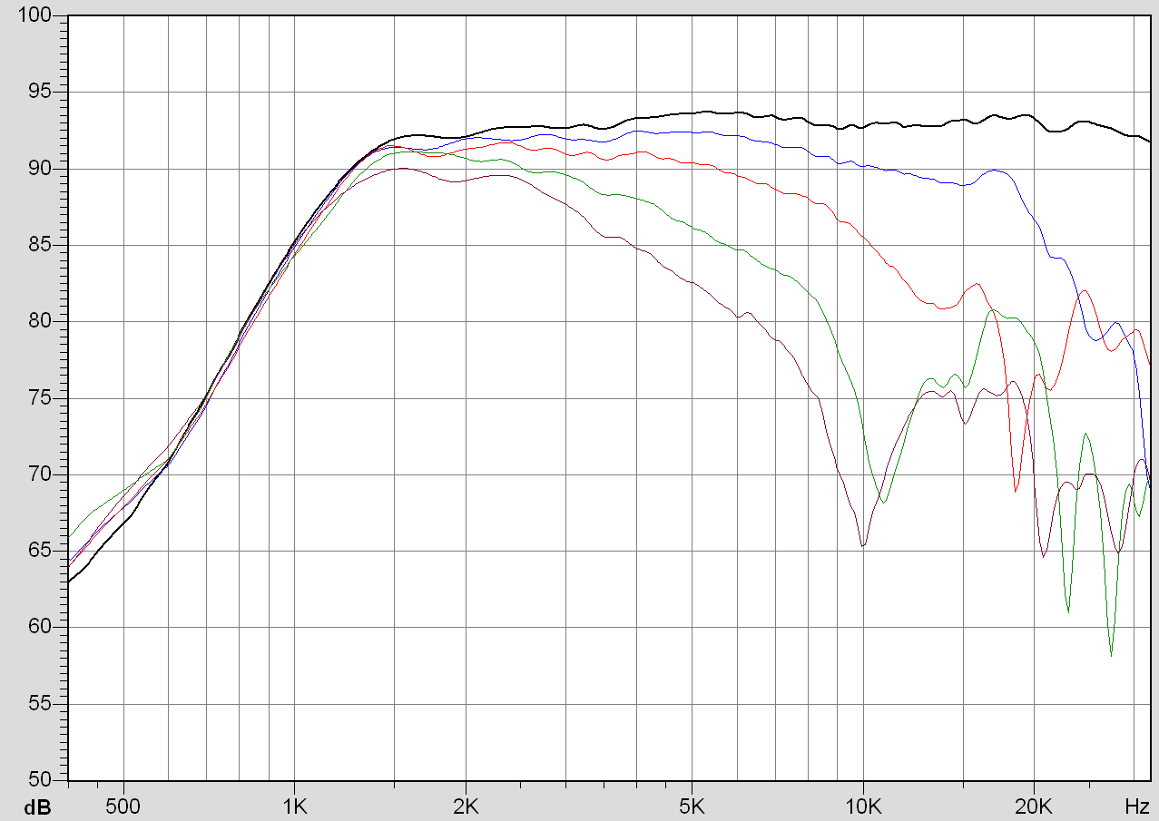

    АЧХ 1 - 0, 30, 60 градусов в горизонте. 2 - 0, 30, 60 градусов по вертикали. 3 - до 80 кГц, 0, 15, 30 градусов в горизонте

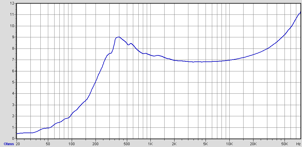

    Импеданс в диапазоне 20 Гц - 80 кГц

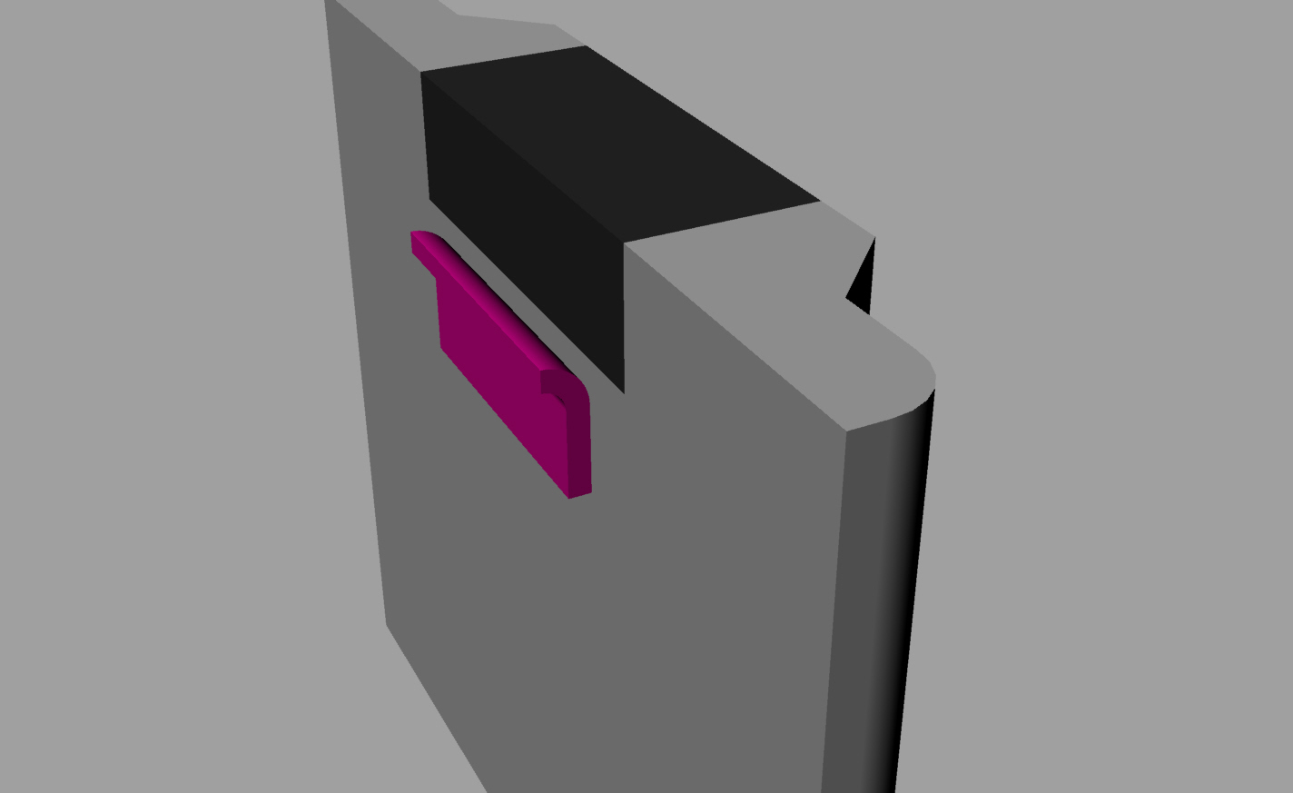

    Размеры и форма выреза в панели.

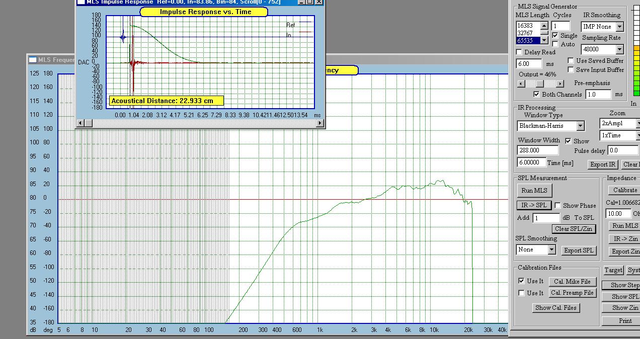

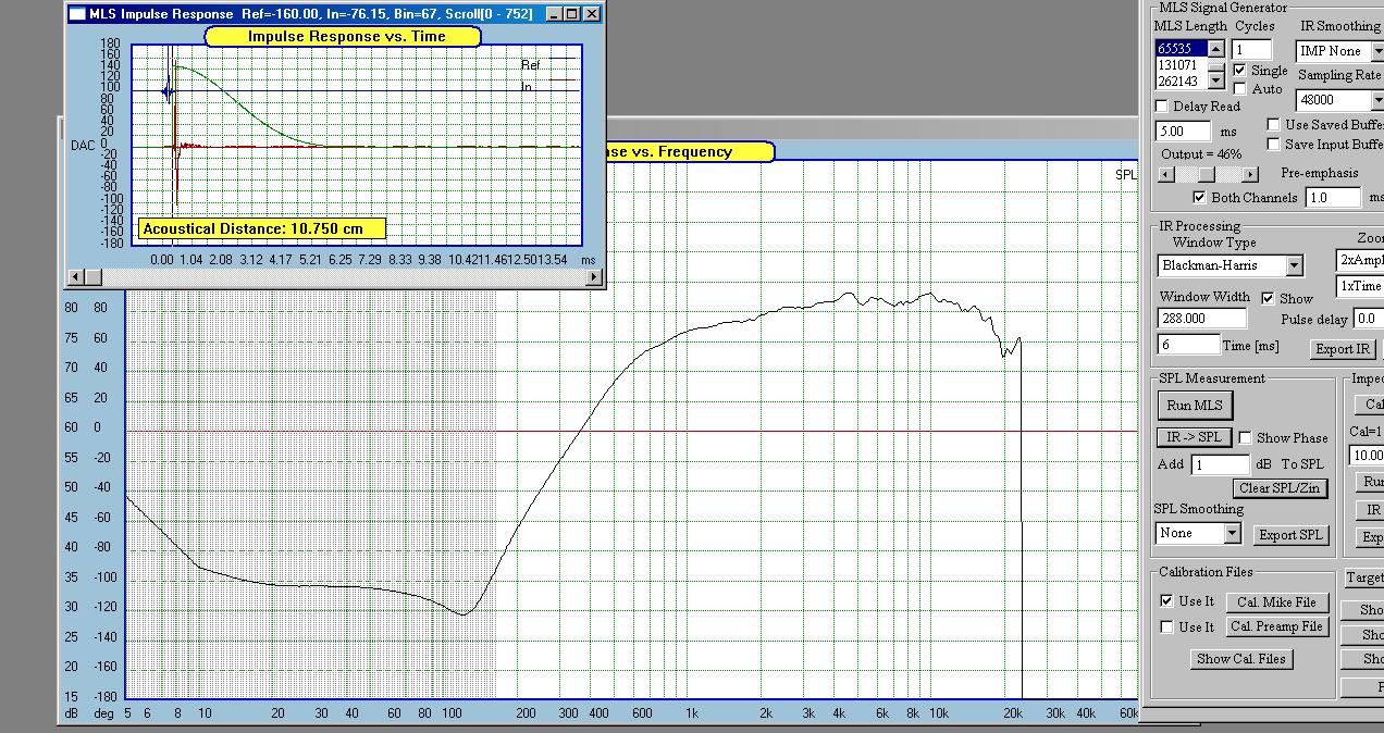

    Чутье где-то на 1 дБ меньше, чему у SRT-7. То есть, находится в районе 95-97 дБ на 2,83 Вольт.

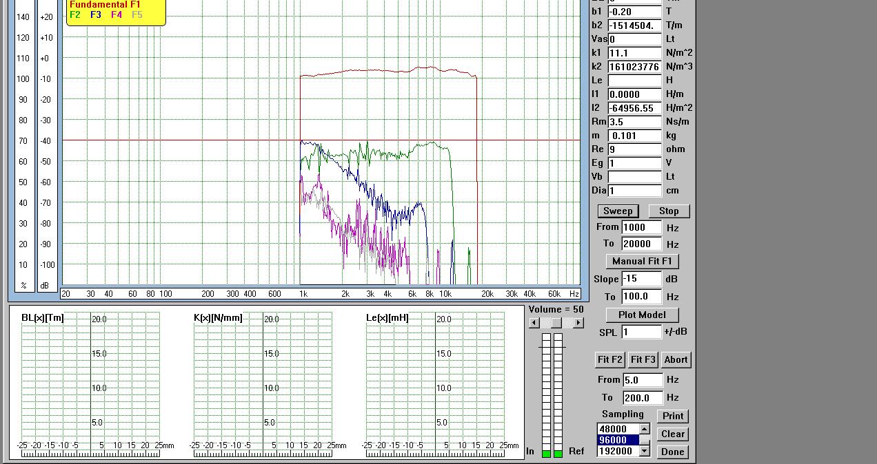

    Лента натягивается по такой схеме. Здесь не показаны все детали крепежа. Розовая штука - это силиконовая пластинка. Лента огибает ее, поднимаясь на высоту 2 мм. Получается достаточно сильное натяжение и относительно свободный ход.

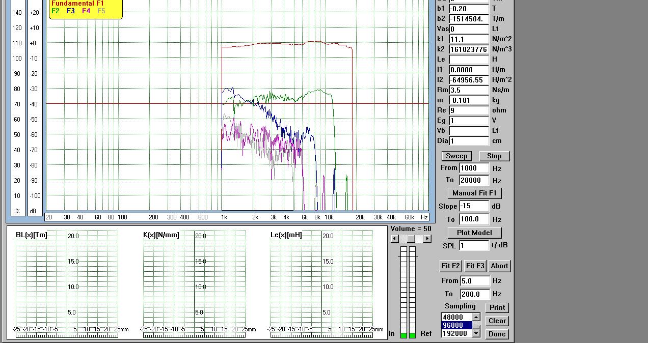

    Правда, такой способ натяжения немного хлопотный при сборке, зато 3-я гармоника на 3 кГц меньше раза в два-три, чем у ходовых динамиков с плоской лентой.
    Но сборка будет отработана, а плюсики останутся.

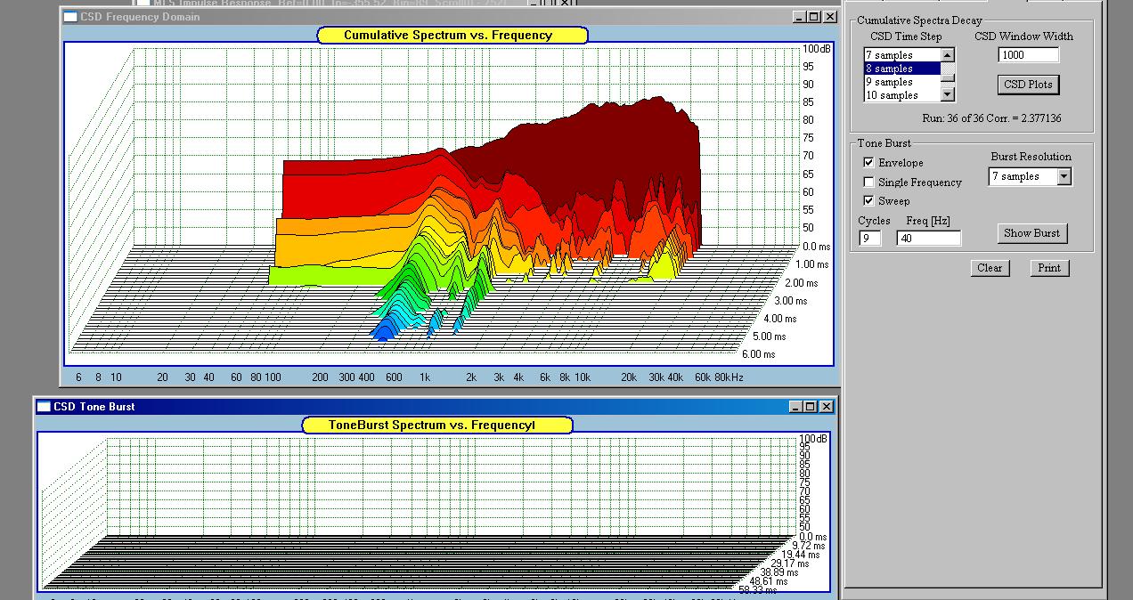

    ниже 3 кГц эту штуку делить не стоит. 4 и выше - будет хорошо.
    В названии появилась буковка "W", потому что будет версия с плоским фланцем - RT-5.
    Этот динамик будет немного дороже RT850. Просто потому что за три года выросли цены на магниты. (последняя партия магнитов на RT850 у нас была большой и уходила долго)
    Магнитная система в этом динамике более оптимальна, чем в RT850. У RT850 сечение магнитопровода было в 1,5 раза больше необходимого. В этом запас меньше - 10-20% и связан с тем, что тоньше 8 мм магнитопровод делать неудобно, поскольку к нему крепятся всякие штуки. Да и 6 мм будет чуть тоньше, чем хотелось бы - может повлиять на индукцию в зазоре. Особенно с учетом того, что вместо 6 мм толщина будет 5,6-5,8 - сейчас это модно. Ровно в 10,0 мм (обычно 9,5-9,8), например, у нас была один раз партия с облупленным защитным слоем - видать из старых каких-то запасов. Поэтому сталь выбирается с поправкой на жадность.
