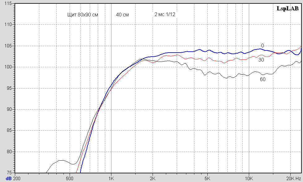

    АЧХ 1 - 0, 30, 60 градусов в горизонте. 2 - 0, 30, 60 градусов по вертикали. 3 - до 80 кГц, 0, 15, 30 градусов в горизонте
    1 Нажмите на изображение для увеличения.
Название:	FR H 0 30 60.PNG
ID:	247485 2 Нажмите на изображение для увеличения.
Название:	FR V 0 30 60 wihte.PNG

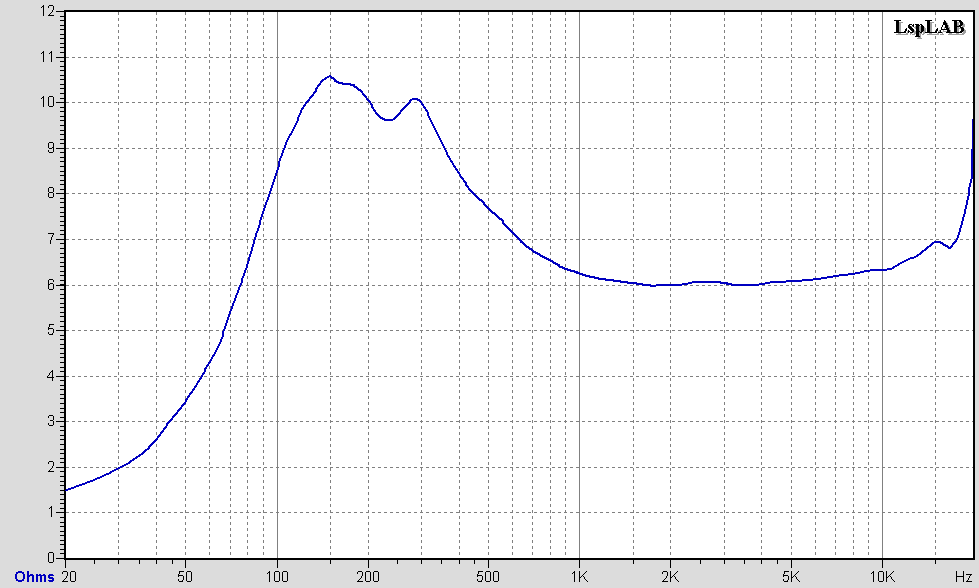

    Импеданс в диапазоне 20 Гц - 80 кГц
Название:	Imp 80 кГц.PNG

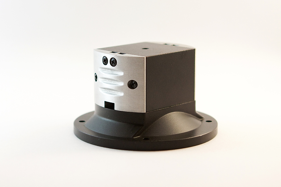

    RT850
ID:	247490 Нажмите на изображение для увеличения.

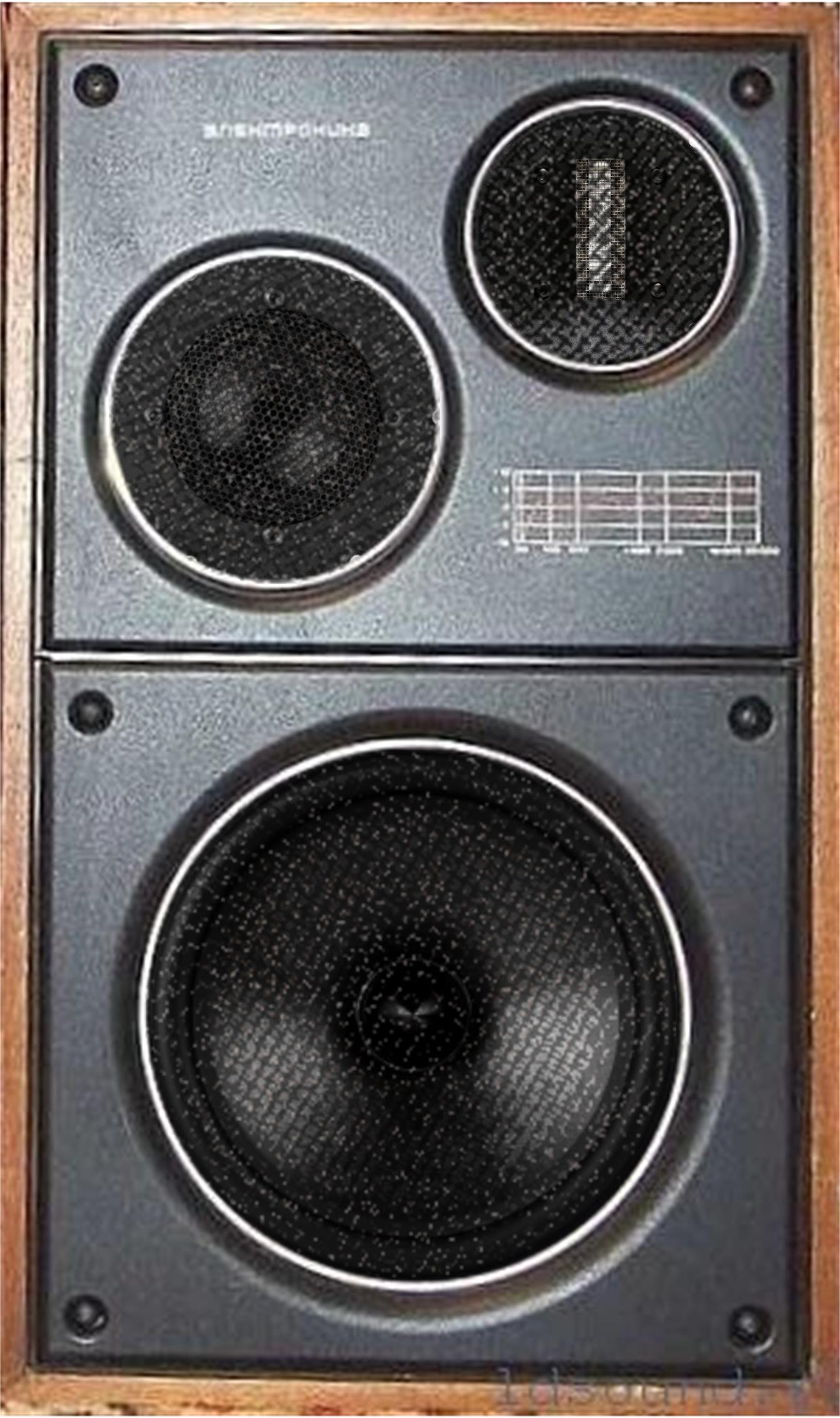

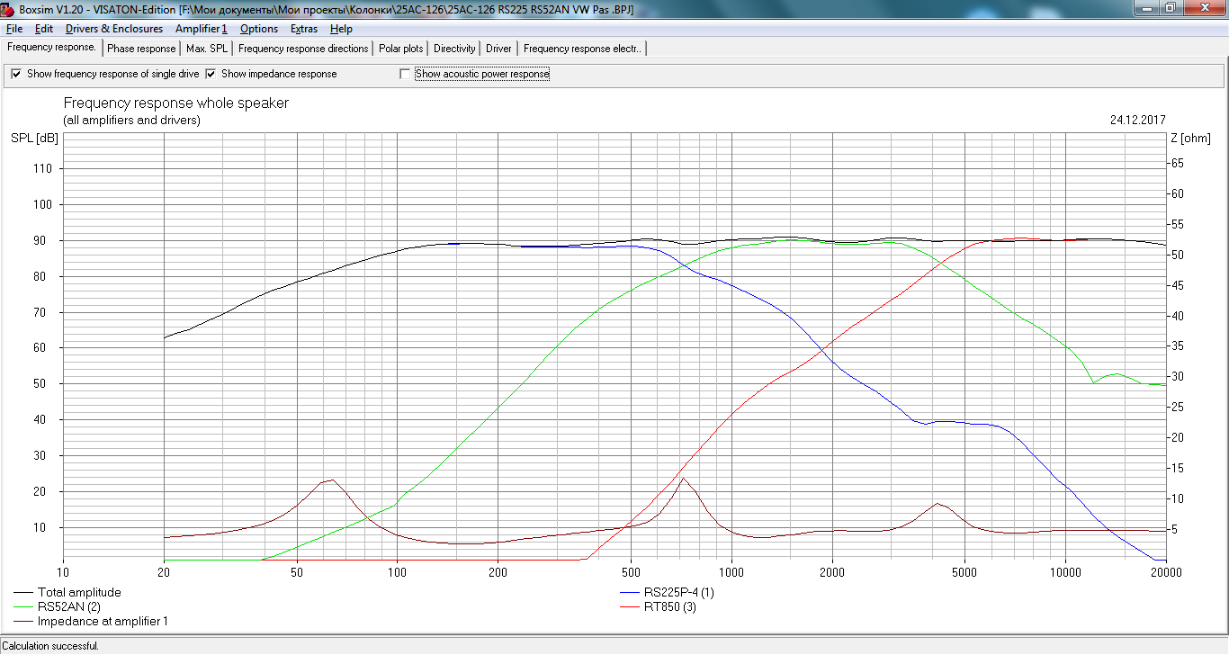

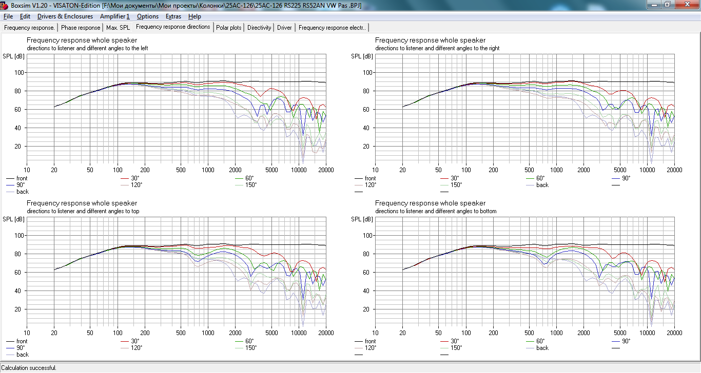

    Рассчитал 25АС-126.
ID:	308517 RT850 RS52AN RS225P-4
ID:	308518 ДН из за панелей, ужасная.
    Надо сидеть по середине, с точностью до сантиметра.
    Модернизации, в оригинальном внешнем виде, не подлежит.
    Для этого и нужны файлы измерений.

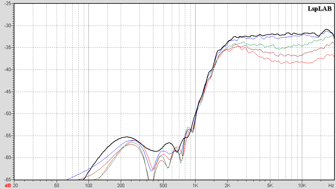

    Нужно учесть, что файлы даташита пишутся при измерениях динамиков в щите 600*800 мм. При установке динамиков в переднюю панель АС АЧХ меняется. Ее нужно снимать заново, чтобы получить корректные данные для моделирования.

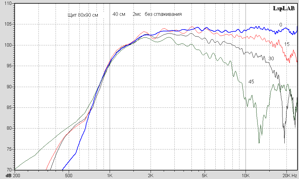

    Цитата Сообщение от tsynik Посмотреть сообщение
    Сталкивался с применением IEC 268-5 baffle для СЧ/ВЧ. Это щит 135x165 см
    Да, это минимальный размер щита по стандарту AES2-1984 (r2003)
    SEAS, к примеру, на этот счет сильно не комплексует:
    The frequency responses above show measured free fi eld sound pressure in 0, 30, and 60 degrees, mounted in a 0.6m by 0.8m baffl e. Input 2.83 VRMS, microphone distance 0.5m, normalized to SPL 1m. The impedance is measured without baffl e using a 2V sine signal.
    Мы тоже решили не комплексовать
    Шутки шутками, но такой размер щита очень мало искажает АЧХ твитеров.

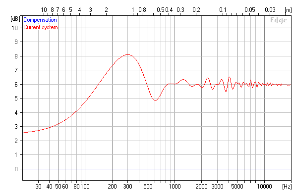

  8. #867
    24.07.2012
    2,473
    По умолчанию Re: Ленточные ВЧ динамики - VIAVAWE
    Естественно.
    Вопрос в предварительном выборе.
    Программа, знающая условия измерения, "разогнёт" графики в измерительных щитах и "согнёт" на моделируемый бафл.
    Очень много параметров будущей АС видно, и можно с бОльшей уверенностью браться за VISA.

    Покажите мне пальцем, где я хоть слово про АЧХ писанул?
    Выше в примере моделирования, я его "зарубил" проект по ДН.
    А вот то, о чём про этот проект не писал.
ID:	308625 Максимально неискажённая громкость АС
    Видно, что 850-й спелся с RS52AN идеально.
    А вот 8" на НЧ маловато. На записях с большим динамическим диапазоном АС будет ярчить.
    И т.д.
    А что АЧХ ровная, так это не могЁм, а мОгем.
