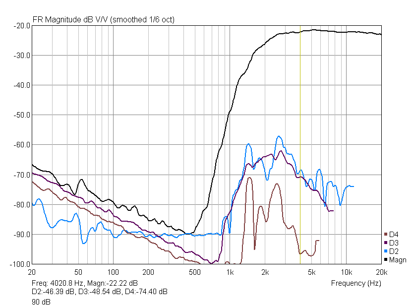

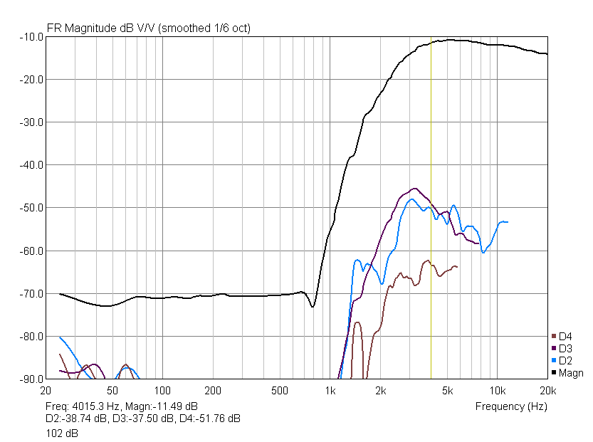

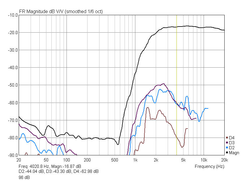

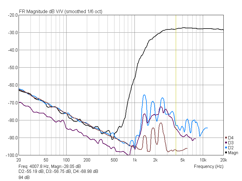

    Графики искажений при давлениях 84, 90, 96 и 102 дБ при 1, 2, 4 и 8 Вольтах соответственно. Частота дискретизации 48 кГц
    Сняты скользящим тоном. Для значений 84, 90 и 96 дБ - динамик включен через фильтр 4-го порядка с частотой среза 2 кГц.
    Для 102 дБ - фильтр 4-го порядка с частотой среза 3 кГц.
    На больших уровнях заметно влияние термокомпрессии. Особенно на последнем графике виден разогрев ленты - по ходу скольжения тона лента разогревается сильнее. Мощность уже близка к предельной, да и синус не способствует охлаждению.

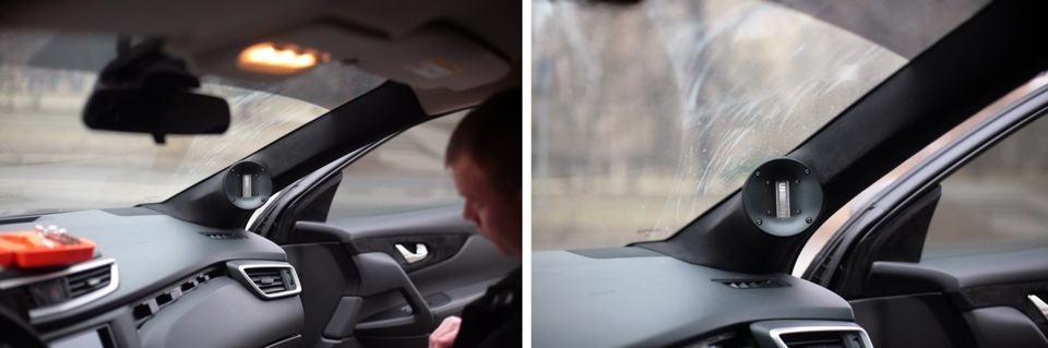

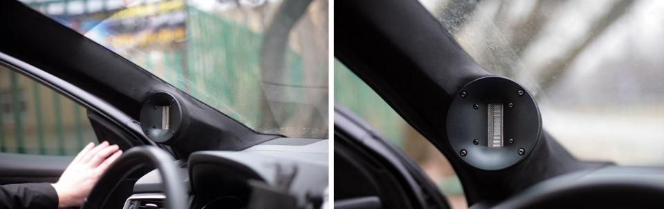

    Огромное спасибо Дмитрий, за отличные ВЧ!
    Первый комплект заинсталил в авто, запись в блоге автозвука и личном блоге .

    Сурово, лента в авто... Может надо было сразу и под купольную середину рядом место делать? Или вы их на 4 кГц стыкуете с мидбасом в двери?

    PYaEe, чего это сурово? они работают от 3ёх вниз вторым, Дмитрий реккомендует их от 3500, у меня всё в процессе сборки, в авто их дополнят ScanSpeak 10F/4424G00, в домашке 10F/8422-03
    Даже в 2шке, от 3500 считаю их очень удачным вариантом!
    ПС. быть может Вы не в курсе, но на авто в процессорной системе каждый динамик/головка настраивается индивидуально! начиная от частотных характеристик и различных срезов по крутизне, и уровню, заканчивая индивидуальными настройками задержки и эквалайзера ;)
    а так же, на каждую полосу можно положить свой межблок, на эти вч мне понравился моножильный мундорф и зоммер кабель XXL

    supermegauser, серьезный подход к делу, однако!
    Признаюсь, не ожидал, что динамики можно ТАК поставить в авто. Это ж сколько труда... Снимаю шляпу - выглядит круто!
    В курсе. Но все эти настройки ниочем, когда расстояние между центрами у вас слишком большое для этой частоты раздела. Просто бестолково. Но выглядит круто, да.
  11. #670
    По умолчанию Re: Ленточные ВЧ динамики - VIAVAWE
    diman_dda, Вам советую послушать хоть раз, хорошую SQшную машину... чтоб понимание сложилось, что и в авто настривается сцена... как правило под зеркалом должен звучать голос (центр сцены), насколько сцена будет глубокой, широкой и натуральной, а также прорисовка образов на сцене и их обьём уже зависит от компонентов и настройки... если в домашке особо то и настраивать нечего... купил, подключил, готово... то в авто огромную роль играет именно настройка!
    Ещё раз повторю, послушайте хорошую SQ машину... и возможно вы свою домашку выкините в окно)
    ---------- Сообщение добавлено 17.14 ---------- Предыдущее сообщение было 17.06 ----------
    Malinovsky D, Дмитрий, это обычный инстал... ничего сверхъестественного)
    Меня вполне даже сейчас устраивает 2шка + саб, с вашими ВЧ (нч - 55-2600 4тым вниз и 2рым вверх / вч - от 3500 2рым вниз), но имеея 10 каналов на прцессоре и два комплекта сканспиков СЧ, не смогу не заинсталировать полноценную трёхполоску... да и всегда придерживался мнения, что трёшка интереснее двушки)
