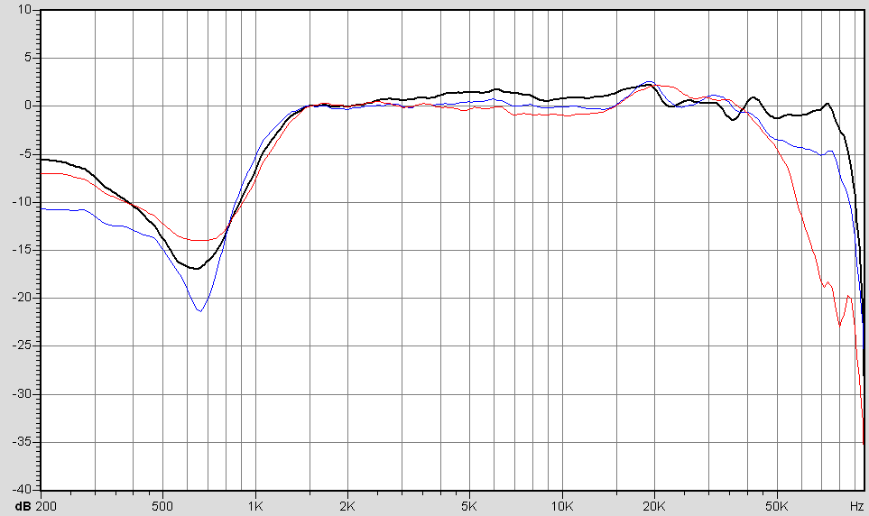

    АЧХ 1 - 0, 30, 60 градусов в горизонте. 2 - 0, 30, 60 градусов по вертикали. 3 - до 80 кГц, 0, 15, 30 градусов в горизонте
    1 Нажмите на изображение для увеличения.
Название:	FR H 0 30 60.PNG
ID:	247485 2 Нажмите на изображение для увеличения.
Название:	FR V 0 30 60 wihte.PNG
ID:	247488 3 Нажмите на изображение для увеличения.
Название:	00 15 30 до 80кГц.PNG

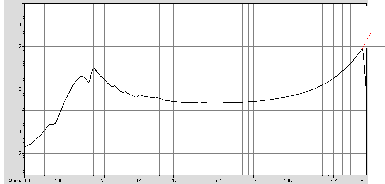

    Импеданс в диапазоне 20 Гц - 80 кГц
Название:	Imp 80 кГц.PNG

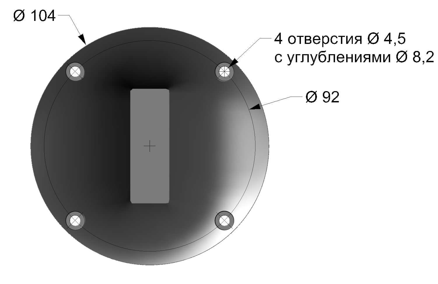

    Размеры и форма выреза в панели.
ID:	259927 Нажмите на изображение для увеличения.
ID:	259928 Нажмите на изображение для увеличения.
Название:	Сборка вид сбоку.png
ID:	247498 Нажмите на изображение для увеличения.
Название:	Вырез в панели п&#.PNG

    Цитата Сообщение от ExiD Посмотреть сообщение
    А можно посмотреть ачх до тех самых паспортных 80к? И внеосевые хотя бы +-15.
    Окно - 1,5 мс, сглаживание 1/12 октавы.
    Черный - на оси
    Синий - 15 градусов
    Красный - 30 градусов

    Размеры RT850
Название:	Сборка вид спереди.png
Название:	Сборка вид сзади.png

    40к в полку при +-30.... Вы продали душу за идеальный вч?)))
    Не скажу
    А если по существу - трансформатор у нас получился удачный. Точнее - расположение обмоток.
    Если верить даташитам других аудио производителей, то у нас индуктивность рассеяния самая низкая из применяемых.
    И, соответственно, самые маленькие потери на ВЧ.
