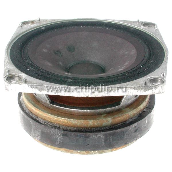

    Извиняюсь, что лезу в разговор. Динамик 30ГДС-1(М) 8 Ом есть за 630 р на http://www.chipdip.ru/product0/477744116.aspx . На сколько я знаю эти Украинского производства.
