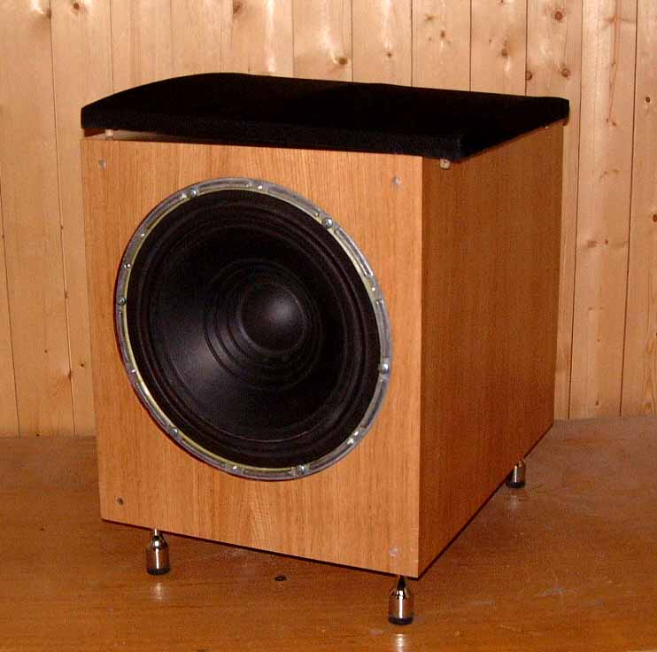

    Нигде не нашёл ВСЕХ параметров на 100ГДН-3 (8ом),перелистал весь форум-только вскользь упоминаются.А тут надо переделать Саб. Какой корпус посоветуете?В смысле оформление.Прежний был 120 литров,ФИ,УНЧ 100вт*4 ом.Звучал неплохо,но как то робко.

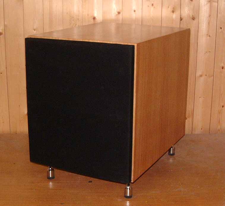

  10. Частый гость Аватар для Владимир Константинович
    21.04.2005
    Рязань
    105
    По умолчанию Re: Реконструкция Саба на 100 ГДН-3
    Добрый день!
    Данная конструкция - ЗЯ на 75 литров.
    340 х 440 х 500 - внутренние размеры
    Собран из 18мм фанеры (класс не ниже 2/3) в шип.
    Передняя стенка двойная - 36мм.
    Съемных крышек нет. Динамик монтируется на бонках - через
    резиновую прокладку 4мм с наружи и утоплен "заподлицо".
    Клеммы внизу.
    Внутри оклеен войлоком 4мм и 0,5 кг ваты в мешке.
    20 Гц по уровню -3дБ.
    Какие вопросы - пишите.
ID:	20081   Нажмите на изображение для увеличения.
    С уважением Владимир Константинович

  13. Частый гость Аватар для Владимир Константинович
    21.04.2005
    Рязань
    105
    Добрый день!
    Играл как все ЗЯ.
    Я не сторонник этого оформления. Делал на заказ.
    На НОЭме делал на 100ГДН-45. ФИ на 46 л.
    Больше делать не буду!
    Очень диффузоры у них тяжелые.

  17. Частый гость Аватар для Владимир Константинович
    21.04.2005
    Рязань
    105
    Добрый день!
    Саб делался для конкретного (большого) помещения. Для кино.
    Кино озвучивает очень и очень прилично.
    Для музыки я бы такой не рекомендовал.
    НОЭмовские динамики очень "вредные".
    Большой разброс по параметрам (от экземпляра к экземпляру)
    Требуют индивидуальной настройки оформления. Вообщем больше не хочу их.
    Добавлено через 2 минуты
    На 100ГДН-3 делал так-же ФИ на 100 (с лишним) литров.
    Тот можно рекомендовать - но он большой.

  18. Новичок! Аватар для Ламер со стажем
    06.09.2004
    3.248
    Владимир Константинович,
    Ладно, спрошу еще раз
    Откуда взялась магическая цифра 20Гц по -3, в конструкции что приведена в посте за намбером десять
  19. Частый гость Аватар для Владимир Константинович
    21.04.2005
    Рязань
    105
    Да примитивно - ноутбук и СпектраЛаб.
  20. Новичок! Аватар для Ламер со стажем
    06.09.2004
    3.248
    Спасибо, понятно.
    Значит с учетом помещения...
