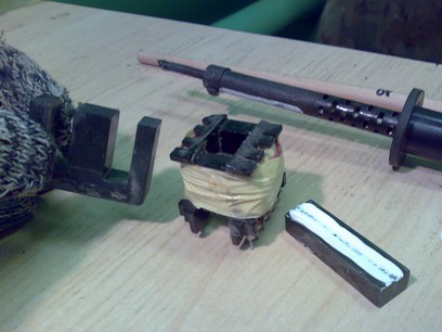

    Наверно кому-то будет интересно узнать хороший способ, как разобрать импульсный трансформатор, залитый клеем. Например из компьютерного блока питания. Я кладу паяльник на сердечник трансформатора минут на 10-20
    Потом в тряпочных перчатках его беру, и легко разбираю по частям. Никаких сколов феррита!

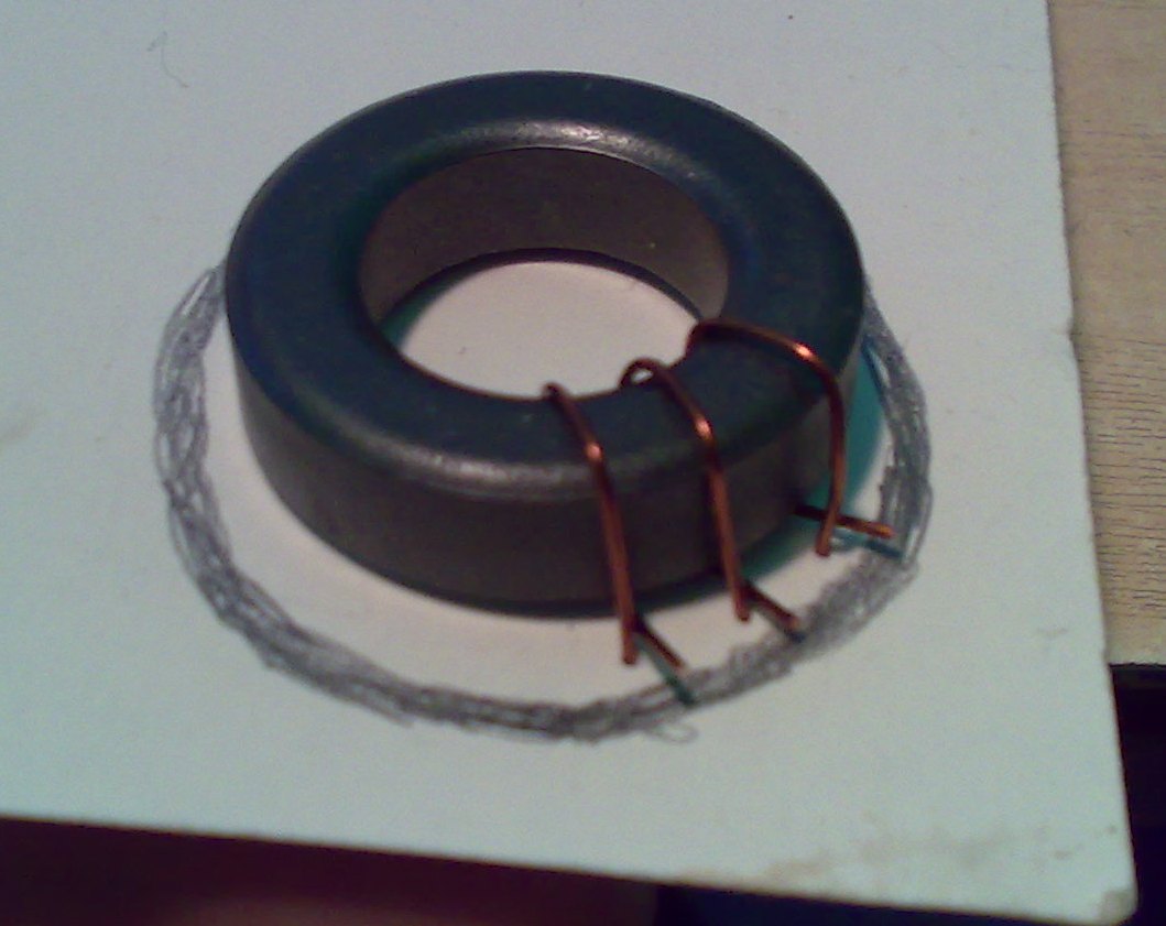

    Есть мысли по поводу реализации одного мощного витка на кольце. Смотрите рисунок, не поленился сделал простенький макет своей идеи:
Название:	1 виток.JPG
    На бумаге конечно, вместо неё - печатная плата, текстолит. Таких одиночных отдельных колечек сделать много по всему кругу, сколько поместится по кольцу, из толстенного провода. Один конец каждого колечка вставляется в отверстие платы, другой конец ложится на верхнюю часть платы. Все концы соединить круглой медной вытравленной дорожкой на каждой стороне платы (нарисовал карандашом вокруг кольца), и вдоль каждой этой дорожки сверху и снизу платы припаять по этим кругам усиливающие проводимость толстые провода. Получается один равномерный мощный и полный виток, от которого отходят также мощные проводники. Как вам идея?
    Последний раз редактировалось dimmich; 25.05.2011 в 23:20. Причина: Жаль что ветка загнулась... много вопросов осталось.

    Цитата Сообщение от Nikolay_Po Посмотреть сообщение
    Данные сердечника дайте. Размеры, наличие/отсутствие зазора, предполагаемая или измеренная магнитная проницаемость. Встречал компьютерные БП-флайбэки, у них сердечник похож по габаритам, но с зазором. С рабочего ли БП был сердечник? Не мог ли он пострадать от перегрева или сильных ударов?
    По моему мнению, если транзисторы не греются (и не будут греться под нагрузкой диоды), частоту можно поднять не более чем до 100кГц. Выше будут перегреваться обмотки из-за скин-эффекта и может не справляться сердечник (будет сильнее перегреваться).
    Сердечник EI без зазора размеры 33-высота общая 24-высота окна 12-толщина язычка 9 - толщина всего пакета. Материал не указан. В программе ставил N87. Блок питания естественно нерабочий, но не по причине неисправности транса. Значит частоту надо снизить? Пробовал, показалось ещё сильнее нагрелся... Вечером попробую до 100 увеличить..
  21. #400
    Новичок Аватар для ren198314
    09.07.2010
    26
    Погонял под нагрузкой около часа сердечник чуть тёплый, что радует. Наверно так и должно быть, что без нагрузки на холостом ходу потери в сердечник "уходят"....
