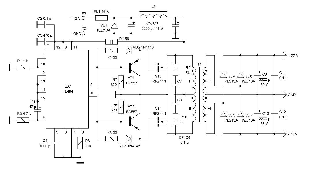

    привет всем ребята,читая ваши отзывы по поводу преобразователся напряжения,я многое понял относительно его,я собрал преобразователь с напряжением -+ 32 вольта,питаю им усилитель на микросхемах TDA 7294,хочу сдделать стабилизацию преобразователя,помогите осуществить идею на этой вот схеме,пробовал от первой ножки генератора с помощью переменного резистора,соеденить с плюсом выхода,и сделав общую точку между выходом транса и минусом питания АКБ,но всё глухо

    так надо с 16 ноги тоже резистор прицепить на 13 ногу, чтобы создать на 16 опорный потенциал для сравнения с выходным (16 через резистор идёт на минус и через такой же нужно подтянуть на 13 ногу, которая является вроде стабилизированным опорным напряжением 5 вольт), тогда на первую через делитель напряжения подавать напряжение с выхода (если по схеме выше то +27). если не будет работать то значит не угадал с выводами опера с ТЛке (лень лезть в даташит) и нужно поменять 16 с 1 ножкой местами.

    [QUOTE=knop1k;883545]так надо с 16 ноги тоже резистор прицепить на 13 ногу, чтобы создать на 16 опорный потенциал для сравнения с выходным (16 через резистор идёт на минус и через такой же нужно подтянуть на 13 ногу, которая является вроде стабилизированным опорным напряжением 5 вольт), тогда на первую через делитель напряжения подавать напряжение с выхода (если по схеме выше то +27). если не будет работать то значит не угадал с выводами опера с ТЛке (лень лезть в даташит) и нужно поменять 16 с 1 ножкой местами.[/QUOTE
    покажи на схеме плизз очень нужно

    ledenec,автоусь ваяешшь? имхо стоит поискать схему,где ос по напруге-через оптрон-так исключишь необходимость соединения земель в преобразователе,что в свою очередь снизит уровень наводок на входе уся.

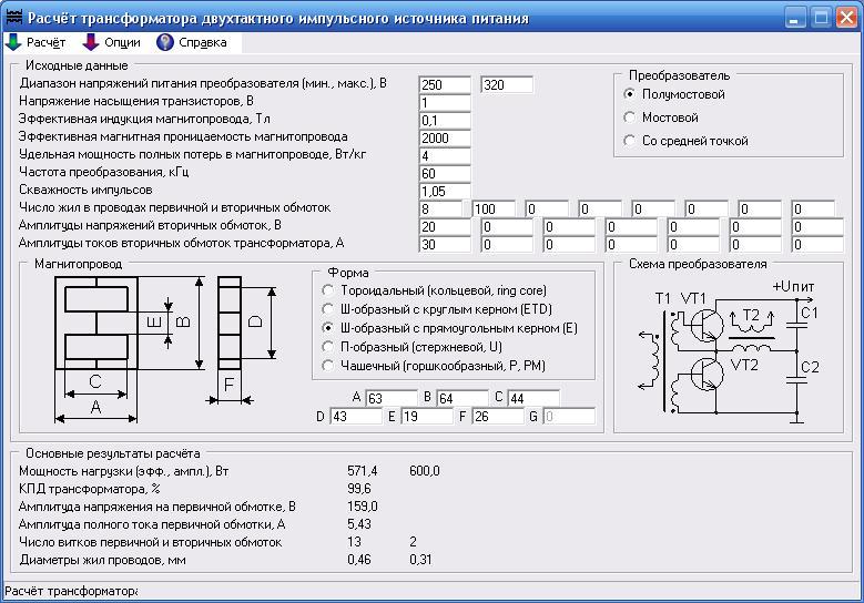

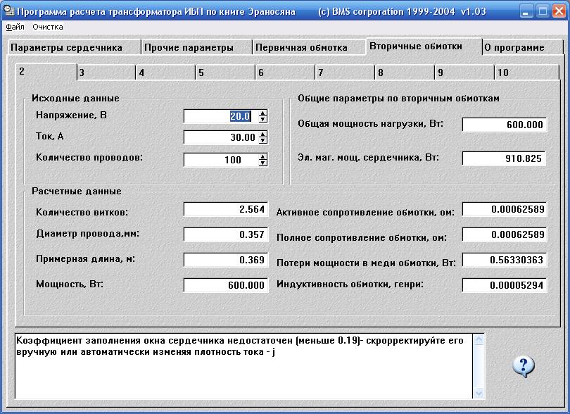

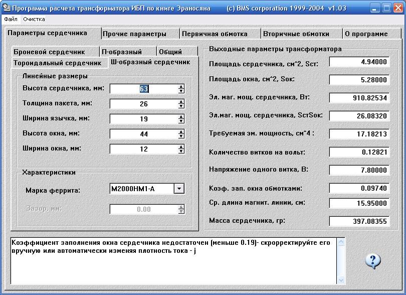

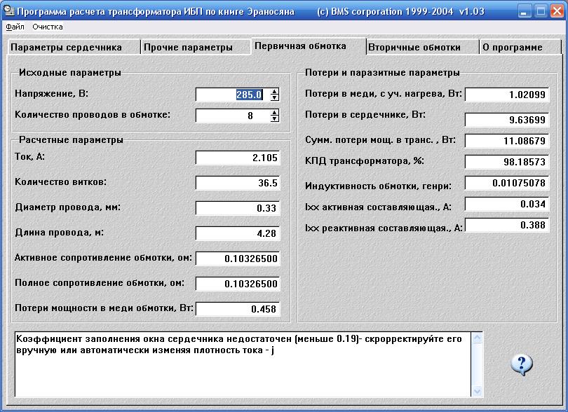

    Подскажите пожалуйста, какой из результатов наиболее подходящий для сердечника Ш: высота пакета 63, ширина 64, толщина 26, ширина язычка 19, высота окна 44, ширина окна 12. всё в мм, а то в трёх программах считал и везде разные результаты.
    в этих двух программах получилось 7,5-8 витков на вольт
    в первой вы розчитали под полумост, а во второй под мост (см. напряжение первичной обмотки, 1-ая 158в, 2-ая 285в)

    Сечение вашего сердечника 2,6см*1,6см = 4,94см^
    При напряжении питания преобазователя 310В полумост 155(без учета напряжения насыщения транзисторов) при индукции 0,1Тс и частоте 60кГц получаем 155*10^4 /4*60000*4,94*0,1= 13,07 витков. Только нужно учитывать что напряжение в сети может быть и не 220 а больше. Ближе наверное 4версия.

    А программа по книге Эраносяна вроде как вообще для тр-ров с зазором.

    Yuriy, в скринах, причём в обоих первых, написано в нижней части что амплитуда напряжения на первичной обмотке 158 вольт - это для полумоста.
    maxon, в скринах написано, что треугольная составляющая тока первичной обмотки 0,19А это я так понимаю ток хх? или что-то другое? ещё: до какого порога можно поднимать индукцию насыщения для этого ферита 2000нм вроде или как её померять имея осцил и тестер советский и китайский?
