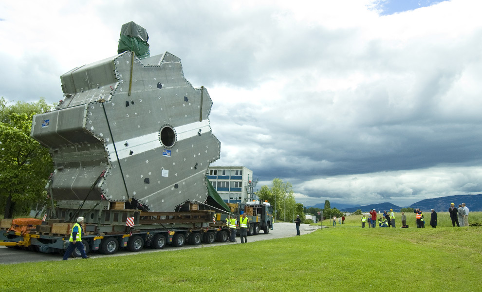

    А как вам вот такой тороидальный трансформатор. На вскидку какая у него габаритная мощность?
