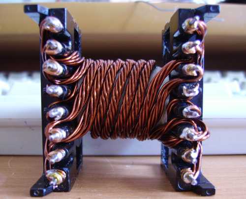

    Таки сделал окончательный вариант своего транса. Получилось так: первичка два витка двумя косичками по 7 проводов диаметром 0,7мм, обе половинки намотаны бифилярно во внешнем слое, вторичка четырнадцать витков по два провода диаметром 0,7мм, намотаны каждая половинка в своем слое под первичкой, бифилярно не влазили.
    Ток хх примерно 3А в амплитуде, можно сказать неплохо. На нагрузке насыщения нет, сердечник не греется больше чем на хх.
    В общем сердечник очень неплохой, вот только каркас очень неудобный для пониж. транса.
