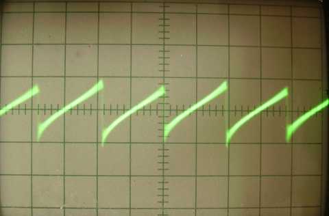

    лысый, вот намотал я трансик... немного с расчётами не сходится . По расчётам на 50 кГц при 2х витках в первичке ему ещё половина до насыщения, а в реалии имеем то что на соответствующей картинке. Пришлось увеличивать частоту до 75, а потом до 100 - ещё две картинки. Которая предпочтительнее?
    П.С. у меня вот тут сомнения появились по поводу правильности расчёта частоты - правильная частота на картинках? Цена деления 5мкс. Ток снимался с резистора 0,18ом со средней точки на питание 12в.

    Niroborn, на картинке, где частота самая высокая - это и есть 50 кГц примерно - период = 2 импульса = 4 клетки = 20 мкс.
    Получается всё верно я насчитал, просто с частотой намудрил
    Значит на этих новых микрухах (UC3846 и т.п.) все по старому как на TL494 - частота преобразования это половина от частоты генератора. Нет чтоб так и написать, а то ни слова в датащите - поди догадайся.
    Спасибо, что прояснили

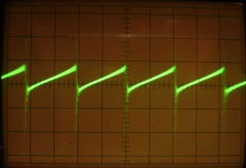

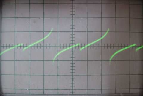

    Это опять я и уменя опять куча вопросов
    Намотал транс окончательно, стал его гонять на хх. Во-первых, феррит довольно быстро нагревается градусов до 60-70, во-вторых, где-то через минуты две транс начинает слегка гудеть с перерывами и на осциле проявляется какая-то фигня (на картинке), но если сердечник разнять и снова соединить, то пропадает, но форма тока на ТТ искажается (на картинке) - один импульс отклоняется в минус другой в плюс, а в начале оба одинаковые.
    Также меня смущает форма импульсов на стоках ключей.
    Какие могут быть причины и последствия этого. Буду очень признателен за ответы.

    Niroborn, похоже у вас шым-контролёр глючит под вирусной атакой помех.

    ....во-вторых, где-то через минуты две транс начинает слегка гудеть с перерывами и на осциле проявляется какая-то фигня ....
    Похоже на одностороннее насыщение. И вообще, индукцию надо бы уменьшить, бишь намотать ещё первички чутка.

    И судя по второй картинке глючит так крепко, что выдаёт повторный импульс в одно и то же плечо. При негуманных вольностях в схеме и топологии платы такое вполне возможно. Например в 3825 такое бывает лехко и запросто, только повод дай. Этим вообще в какой-то мере грешат все быстрые шым-контроллеры. Мож и в этой так.

    Вот и я тоже на это грешу. Похоже половинки первички очень не симметричные получились - каркас для ETD39 очень неудобный, не приспособлен для повышающих трансов. Придётся как-то изворачиваться. Когда я тестовую обмотку мотал - такого нифига не было, потому что обе половинки были идеально симметричные. Поэтому я думаю этот сердечник спокойно может с двумя витками работать на 50кГц, вот только нужно ли это для ИИП.
    Добавлено через 7 минут
    Я просто забыл сказать, что снабберов в схеме нет. Я ж к тестовой плате транс подключил и естественно про них забыл. С ними такого безобразия уже нет - импульсы ровные и одинаковые. Насёт помех - это врядли - там всё крепко забайпасено - осцил ничего не показывает на ногах микрухи. Кстати эта микруха (UC3846) не такая быстрая как 3825 - она до 500кГц максимум.
    Ладно перемотаю там видно будет.
