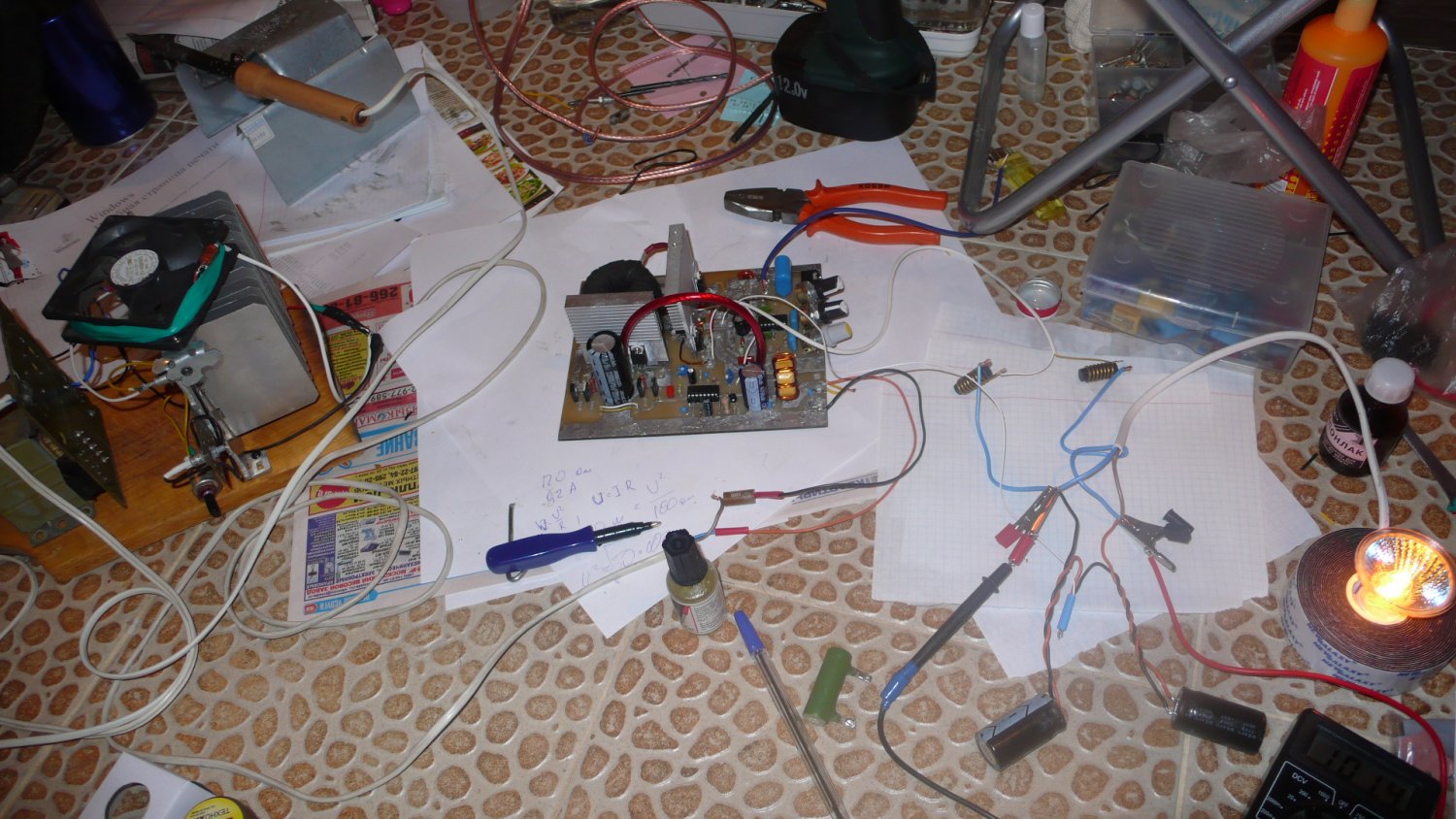

    Уважаемые, помогите пожалуйста...
    Собрал автомобильный преобразователь 12в на +/-50в. ШИМ - SG3525.
    Трансформатор габаритной мощностью 250Вт. Ключи - IRF3205.
    Подаю напряжение +12в на питание преобразователя и сразу на управляющий вывод (REM), и все работает прекрасно. Так же, если после этого убрать +12в с управляющего вывода, то преобразователь, как и положено, переходит в ждущий режим и ток потребления = 0,01 А.
    Но вот проблема - Если при полностью разряженных конденсаторах преобразователя подать напряжение 12в только на выводы питания, не подавая +12в на управляющий вывод, то через пару секунд ток потребления начинает расти почти с геометрической прогрессией, доходя до 8-12 А, дальше я отключаю, так как радиатор полевых ключей становится слишком горячим.
    Из-за чего растет ток потребления на холостом ходу при первом включении?
    Осцилограф то есть? Что при этом на управляющих ногах ключей?

    Решение нашел.
    Путем регулирования подстрочником частоты генерации ШИМ заметил, что ее изменение меняет скорость нарастания тока. И обратил внимание на снаббер. По схеме он у меня один на оба плеча первичной обмотки, состоящий из пленочного конденсатора 2,2 нФ (63в) и сопротивления 30 Ом. Заменил конденсатор на пленочный 10 нФ (630в). В итоге при первом холостом включении после заряда конденсаторов ток начинает расти до 0,2 А, затем медленно возвращается и стабилизируется на уровне 0,06 А.
    Думаю, если бы конденсатор был не 10 нФ, а 15/22 нФ, то результат был бы еще лучше, но опасаюсь перегрева резистора и возможного снижения общей мощности.
  9. #3028
    Частый гость Аватар для knop1k
    14.10.2009
    г.Гомель, Беларусь
    169
    походу колебательный процесс начинался со старыми параметрами снабберов, с новыми колебания наверное затухающие... хотя хз-как вариант годится для объяснения ))
  10. #3029
    Новичок Аватар для ibavr
    10.12.2009
    Красноярск
    Достиг еще лучшего результата: при первом включении ток не более 10 мА и затем еще меньше становится.
    Дело в том, что по моей разводке платы дорожки с выводов 11 и 14 ШИМ SG3525 на буферные транзисторные каскады идут рядом с дорожкой питания +12в, и что еще хуже, для пересечения дорожки -12в пришлось сделать перемычки из проводов (получилось что-то вроде двух дуг проходящих над дорожкой -12в). И вот эти перемычки были на расстоянии 1 мм друг от друга на протяжении 5 см, на одной из которых частотный вывод для второго буфера, а на другой +12в. Ну и самое страшное, далее по разводке стоит конденсатор 16000 мкф (между +/-12в).
    Я развел эти "дуги" из проводов на максимальное расстояние друг от друга, причем "частотную" почти в плотную к дорожке -12в. В результате при первом запуске с разряженными конденсаторами ток потребления не превышает 0,01А.
    Как я понял, по одной из перемычек при заряде конденсатора протекал большой ток (1,2-2,0 А) и магнитное поле наводилось на соседнюю перемычку, управляющую одним из буферных каскадов. Вот и запускался неуправляемый колебательный процесс.
    Надеюсь, кому-нибудь будет полезен мой опыт
