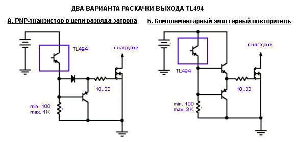

    Вообщем так как это был мой первый преобразователь и он не очень удался из за того что:
    1. Греется одно плечо больше другого
    2. Печатку надо было все равно переделывать ибо она убогая.
    3. Не понятно насколько роботоспособна моя схема управления мосфетами без коллекторной нагрузки.
    Во всем инете не нашел ниодной схемы чтоб было такое управление.
    Везде или так же но с резистором в коллекторе либо диод и транзистор.
    Такая схема используется только в схемах на SG.
    Вообщем щас буду составлять компиляцию схемы.
    Вопрос такой какая схема управления мосфетами из 2 все таки лучше и почему:
    Объясните пожалуйста популярно А или Б и почему.

    ну по идее с двумя транзюками лучше так как на схеме "A" мосфет заряжается микрухой а разряжается транзистором, это значит что кол - тво параллельно врубленых мосфетов ограничено выходным током микрухи, а он не очень велик, на второй схеме заряд и разряд происходит через транзисторы, и соответственно на микруху нет большой нагрузки, и кол - тво мосфетов ограничивается лишь током транзюков, но слишком увлекаться паралельным включением походу не стОит, могут косяки появится с неодновременным открыванием ключей, тк у мосфетов как и у кондёров имеется разброс входных ёмкостей и всё такое...

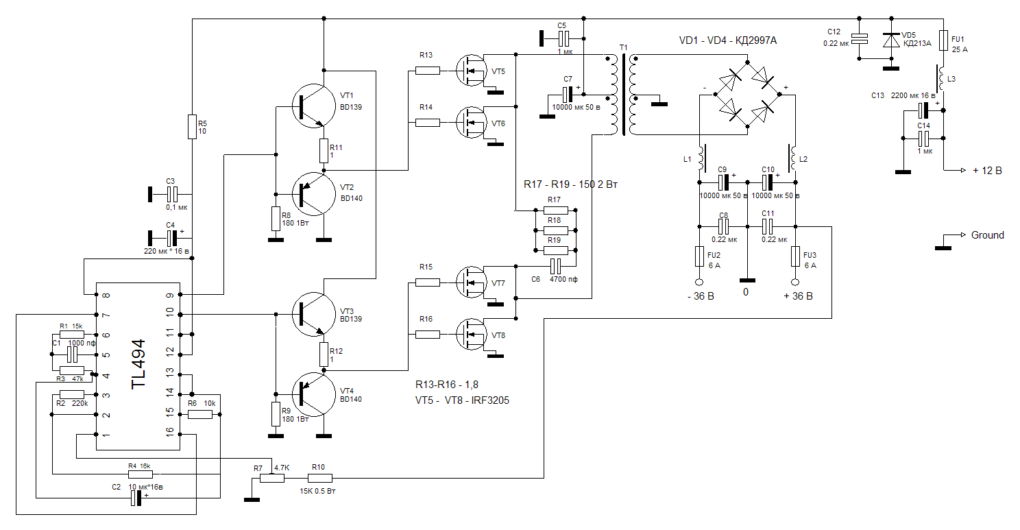

    Вообщем вот скомпилировал схему. Хочу сделать простой и надежный ПН с мощность ~ 400 ВТ.
    Собираюсь собирать вот по этой схеме.
    Прошу всех прокоментировать что по вашему мнению плохо. Дать свои рекомендации или одобрения.
    Особое внимание собираюсь уделить печатке, после сборки первой версии.
    Транс уже намотан. На 2 кольцах М6000НМ К40*25*11
    первичка 2*4 витка 4 мм2
    вторичка 2*12 витков, двумя проводами 1,2 мм диаметром

    Артем, Питание на TL надо подавать через резюк или дроссель и около неё поставить керамику+электролит.
    Там где стоит С3 поставить непомешало бы керамику или плёнку (что лучше точно незнаю) на 1мк примерно (уже говорил).

    TDA, спасибо за рекомендации! Принято. Посмотри так пойдет?
    И что можеш сказать по поводу резисторов в гейтах? не мало?
    И на чем лучше мотать дроссели? А то у меня они страшные. Выходные на кольцах М2000НМ К32*20*9, 22-25 витуков 2мм2
    Входной дроссель намотан на таком же кольце на нем намотано акустическим кабелем 2,5 мм2 14 витков.
    Вот этот дроссель трещит когда нормальный ток потребляется. Очень неприятно в такт басам. Почему?
    И почему в многих авто усилах нет выходных дросселей?

    Артем, Резюк перед микрухой гденить на 47ом лучше поставить. Керамический кондёр ставиться как можно биже к ногам микрухи.
    Вообще почитай тут, там помоему есть всё что нужно.
    http://klausmobile.narod.ru/appnotes...l494_pwm_r.htm
    В гейтах 10ом для тяжёлых ключей надо ставить, хотя как всё это считается написано в статье.
    Дроссели выходные я на гантельках мотаю. Кстати у меня в ИБП на 2153 дроссель перед мостом (на кольце) тоже потрескивает, возможно надо его просто залить термоклеем или чемнить подобным, надо попробовать.
    Там где нет стабилизации дроссели можно не ставить, но лучше всётаки чтобы они были чтобы ограничить ток на фронтах.

    Насколько я знаю, на кольцах индуктивности для включения в постоянку лучше не мотать - сильно насыщаются. Часто видел рекомендации использовать именно стержни и гантельки или, хотя бы, сердечники с зазором.

    Артем, по схеме: С7 на 16 вольт С5 лучише продублировать или воообще несколько к15-5 и можно к10-17 парочку микрофарад
    Не поленись гальванически развяжи часть схемы после транса от остальной, так будет лучше и с точки зрения земель (и усилителю приятно будет ), а то если потенциал земли поплывёт платке пипец. R17-19 достаточно 2 ватта. Греются - понижай частоту не надо чтоб на них большое падение было- это выбросы => убьют полевики. Введи рег частоты подстроечником. А так схема типовая. Удач.
    Я склоняюсь к необходимости слежения за током первички (транс тока - 1 виток (просто продеть первичку в кольцо) на первичку и на опер или компаратор и на ножку микрухи которая enable (номер не помню)) это схему немного обезопасит от всяких происшествий.

    C7 на 16 D и стоит, в схеме опечатка. Я за этим слежу ибо стоят они немеряно.
    Кондеры поставлю. Я думаю и С7 лучше заменить на батарею кондеров меньшей емкости ибо заметил что он нехило греется.
    На счет земли да я тоже думал об этом. Т.е. ты рекомендуеш вообще электрически не соеденять землю после транса с остальной землей до транса да?
    или надо соеденить через резистор?
    Частоту я вроде настроил, методом измерения тока холостого и под нагрузкой, где меньше та частота и норм.

    Я разделил земли.
    Контролировать ток первички удобно по падению U на открытом канале мосфета, не требуется ни трансформатор тока, ни оу и ни одного дополнительного транзистора, только 1N4148 несколько резов и .1u 0805. Причём, если вам нравится соблюдать условие горячЕе_канал/меньше_мах_ток, то 1N4148 не должен иметь теплового контакта с мосфетом, иначе будет тупо срабатывать от заданного тока независимо от температуры.
