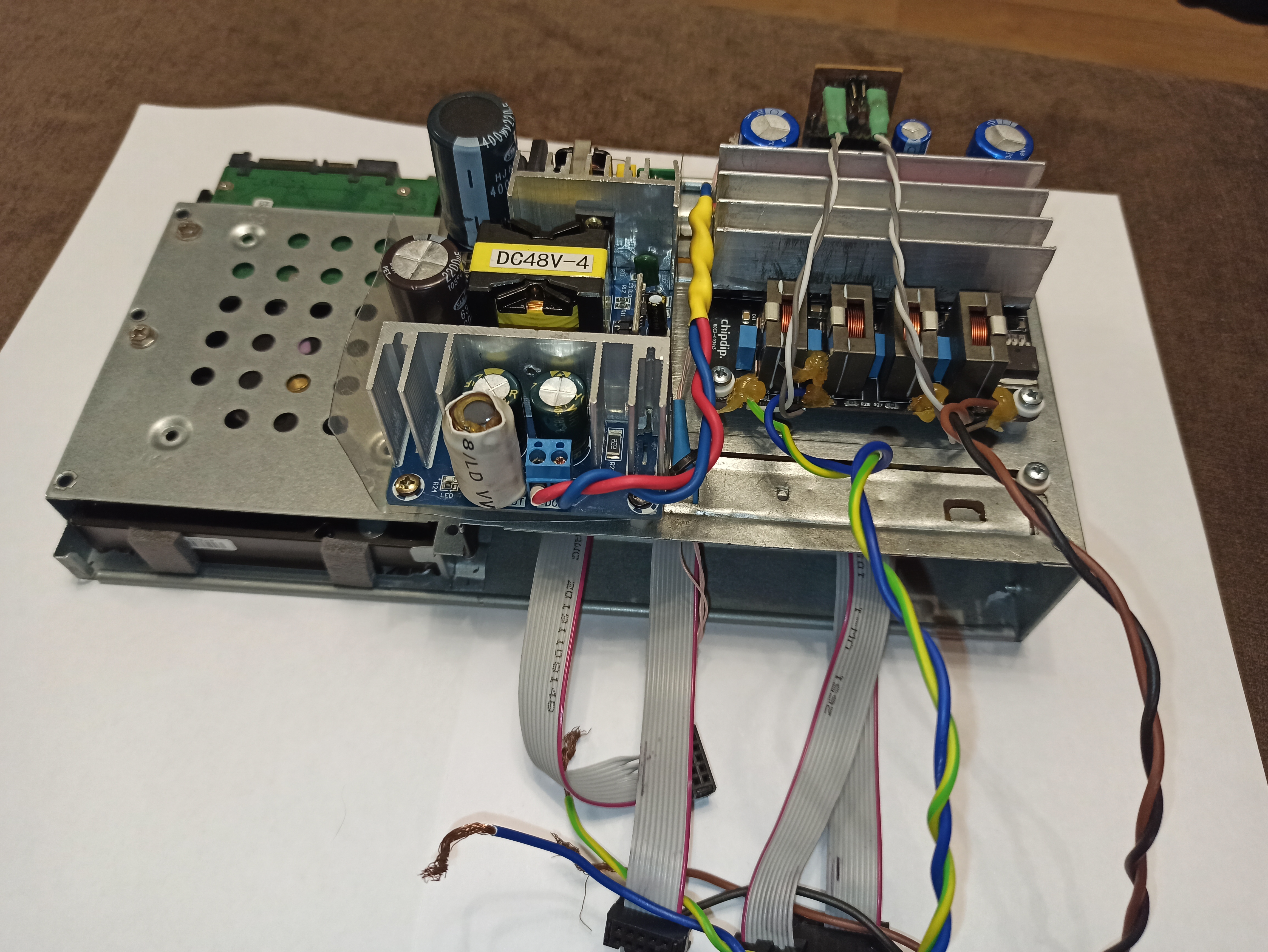

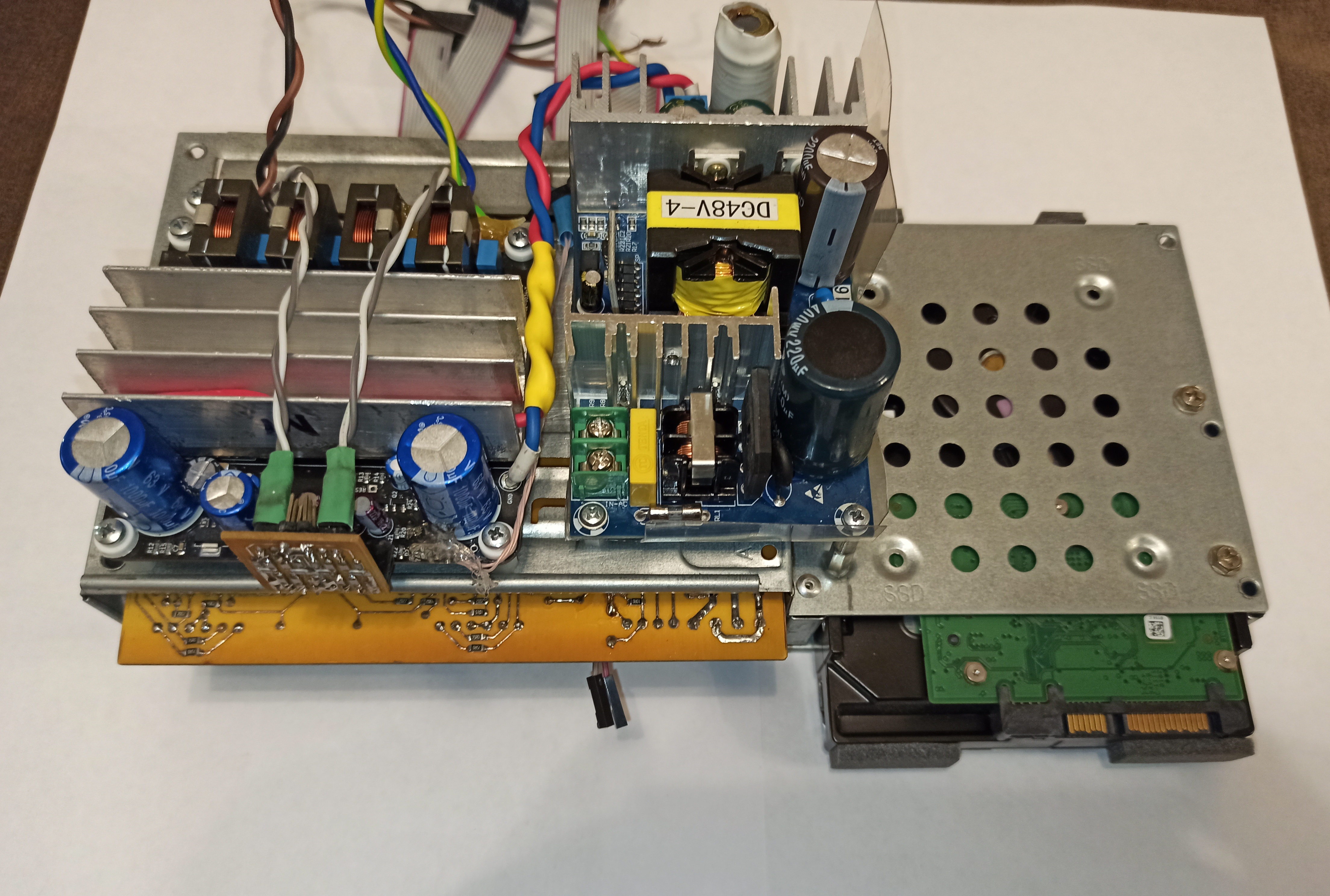

    Он у меня не в лабораторник, а для питания УМ класса Д (tpa3255). По этому и решил чуток улучшить, несколько это возможно. Но самое главное хуже не сделать. К примеру увеличение номинала емкости по высокой стороне точно к лучшему, в данном случае кашу маслом не испортить, а вот по дросселю на выходе сомневаюсь (с 2 до 20мкГн), не создаст ли это проблемы в стабилизации напряжения, или какой нибудь резонанс..... не дай Бог модуль усилителя спалить, т.к он в 5 раз дороже. Ну, и по радиатору Шоттки на выходе прояснить для себя хотел бы, на корпус можно?
    Зависит от того, где берётся ООС - до дросселя или перед ним. В похожем менее мощном "народном" БП на 24В - после дросселя.
    Разрезами и перемычками можно подключить ООС до дросселя.
    Брать ООС до дросселя - БП будет чуть медленнее реагировать на изменение нагрузки, но в случает высыхания первого за выпрямителем конденсатора напряжение на выходе просто уйдёт в ноль. Если брать ООС после дросселя - при отсутствии первого конденсатора напряжение скакнёт в плюс, может пожечь нагрузку. Особенно если номинал дросселя увеличить.
    Первый после диода конденсатор должен быть как можно "качественнее", ему тяжелее всего. ИМХО, дроссель менять не нужно, лучше дофильтровать напряжение после БП. И добавить ёмкости непосредственно перед платой УМЗЧ.
    Ещё полезно увеличить номинал конденсатора в питании микросхемы ШИМ и зашунтировать его керамикой на пару мкФ. От него питается драйвер затвора ключа, от импеданса зависит скорость открывания.
    Китайцы ещё любят ставить корпуса ТО-220 на радиаторы без термопасты. Если разобрать проблема - надо хотя бы капнуть минерального масла на стык фланца транзистора и слюдяной прокладки и на край прокладки - так чтобы капля втянулась под корпус и масло заполнило зазор.
    Спасибо! В моем вроде тоже после катушки, сделаю до. Лучше перебдеть
    ---------- Сообщение добавлено 09:28 ---------- Предыдущее сообщение было 09:23 ----------

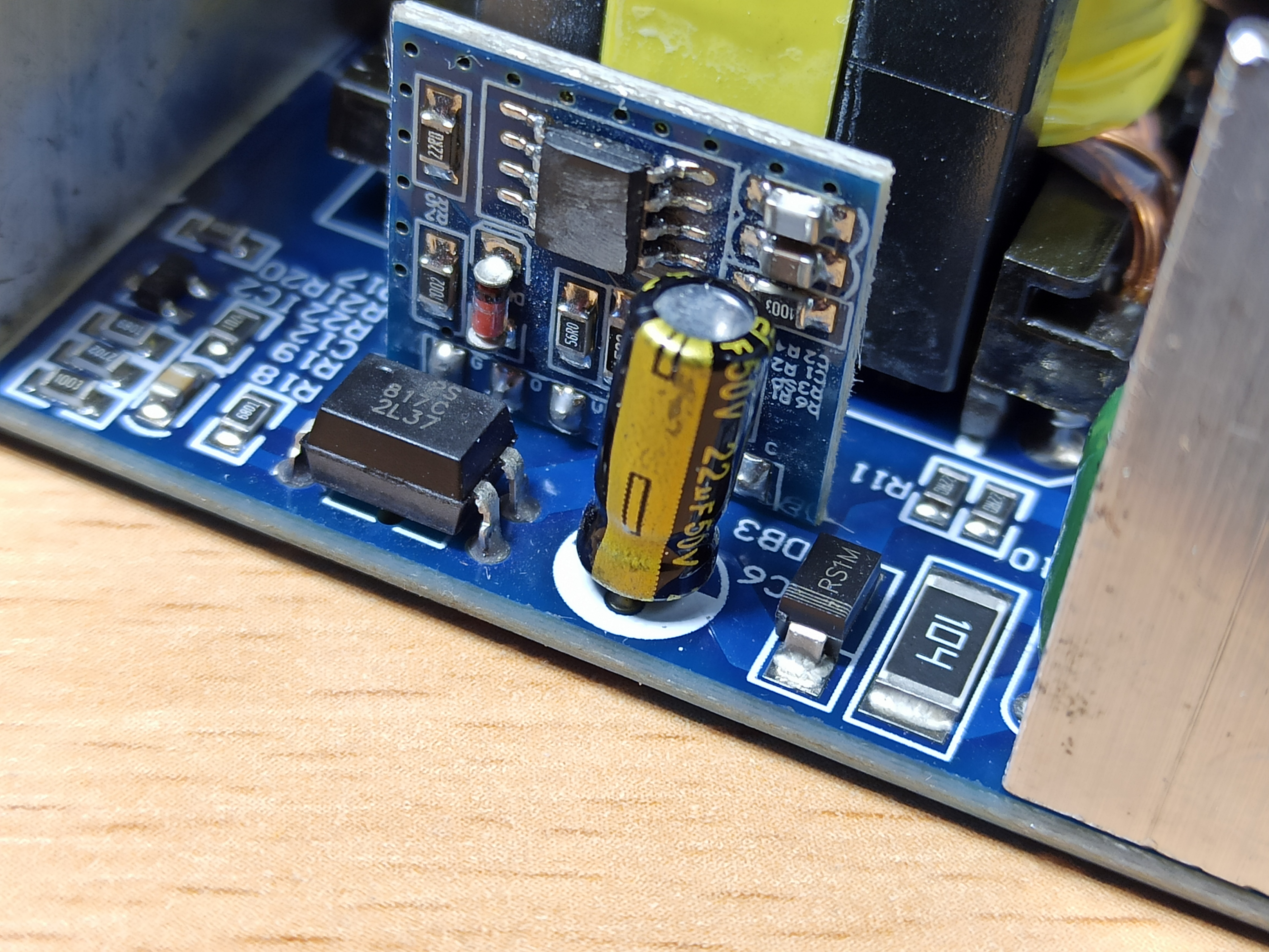

    Поставил пока samwha rd 2200мк 63в, остальные не трогал. Ну и керамикой зашунтировал все. Была надежда заметить какую либо разницу на аналоговом осцилографе, но он не может корректно отобразить вч пульсации. На НЧ пила меньше стала, после замены входного.
    Есть место и для дополнительных 10000мк между БП и УМ, но с такой ёмкостью блок стартует с трудом, в процессе заряда несколько раз срабатывает защита.
    ---------- Сообщение добавлено 09:32 ---------- Предыдущее сообщение было 09:28 ----------
    Стоит 22u/50v. Места хватает, можно хоть 220 поставить
    По радиаторам не подскажите? Они гальванически отвязаны от цепей БП, но емкносная связь через слюду диодов и корпус ключа конечно есть. Расположение тесное, рядом умзч, боюсь что б они по воздуху делов не наделали.
    И еще в догонку, что больше излучает магнитных помех - входной синфазный дроссель или выходной? Я могу развернуть блок на 180, сократив длину проводов питания до минимума, но при этом выходной дроссель будет рядом с сигнальными цепями. На данный момент синфазный дроссель рядом

    Ёмкости в среднем рассчитаны на 3А - даже если возьмёте хорошую - с малым ESR - их перед дросселем нужно ставить две - а иначе рано или поздно им придёт кирдык) если найду фотки - гдет выкладывал - сброшу что у него на выходе.
    Ещё полезно увеличить номинал конденсатора в питании микросхемы ШИМ и зашунтировать его керамикой на пару мкФ. От него питается драйвер затвора ключа, от и мпеданса зависит скорость открывания
    Позвонил единственный электролит рядом с драйвером, его минус звонится либо на 4 либо на 8-ю ногу, а + либо на 6-ю либо на 2-ю (маркировка микросхемы затерта). Что не соответствует даташиту uc3845.
    По маркировке на плате субмодуля, с него заведено питание, поменял на 470/50, зашунтировав керамикой. ОС по дорожкам снимается прям с ножек диодов.
    После замены электролита - блок теперь стартует с задержкой 2...3 секунды, это же просто замечательно Как раз то, что мне и нужно было
    поменял на 470/50
    Да, он заряжается дольше, как зарядится - контроллер стартует. Но это стартует сам преобразователь, конденсатор на высокой стороне заряжвется так же мгновенно.
    470 это конечно оверкилл
    А вот из-за недостатка ёмкости этого конденсатора возможны перезапуски контроллера на ХХ и малой нагрузке - микросхеме не хватит питания от вспомогательной обмотки. Перезапуски быстрые, основное питание не пропадает полностью, но повышаются пульсации.
    Никто не должен.
    Синфазный дроссель имеет замкнутый магнитопровод, по уму он должен быть без зазора. Выходной работет на постоянном токе, излучать что-то (и только теоретически) может только при резком изменении тока. Но у него очень малые ампервитки и номинал.
    С таким расположением проблемой может быть не близость дросселя к малосигнальным цепям, а близость к ним высоковольтной стороны в целом.
    Его бы развернуть на 90 градусов.

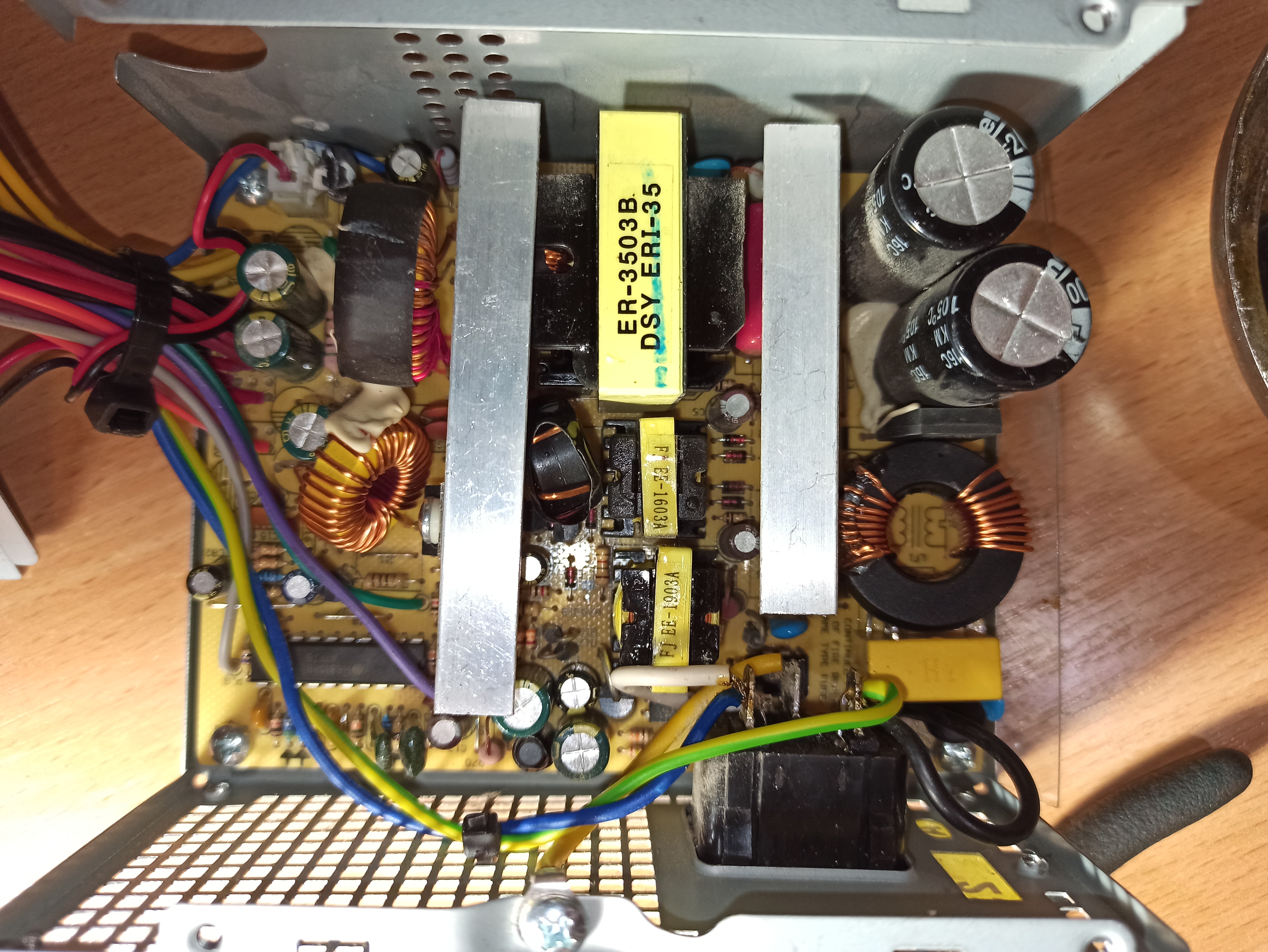

    По случаю разобрал штатный БП компьютера в корпусе десктоп, блок мелкого формата (не помню как точно называется формат) 300вт заявленных. Синфазник нераспаян - не беда, добавил сам. Входная ёмкость для 300вт вроде как нормального номинала - 2*220мк. По выходу просто жесть, я не ожидал увидеть всего 4 крохотных электролита, один неприлично крохотный, нераспаяны места ещё под 3шт + какой то дроссель заменен перемычкой. Ещё и не подписали номиналы, придется все прозванивать. Даже незнаю что с ним делать. Всдутых литов нет, выпаивать что б измерить лень. Как он вообще работает уже 8 лет? Питает - i5, HDD 2tb, ssd 512gb, видео gt1030 (30вт), з/к audio track prodigy hd2. У последней иногда происходит глюк с синим экраном и последующей перезагрузкой , подозревал что от питальника ноги растут. Хотя в остальном комп работает нормально, даже на стресстестах
    Почему так решил?

    Почему так решил?
    Не решил, подозревал. По кондерам на выходе, это считается нормой для компьютерного БП?
  12. #10671
    19.10.2004
    Ленобласть
    2,914
    Почему на видюху думаешь, если скорее всего кондюки в БП высохли.

    Звуковая иногда глюк ловит, синий экран, при этом на выходе генерация и последующий автоперезапуск. Только начал интересоватся как собственно устроены комп. блоки, дроссель ведь общий на все напряжения, единственное чем я могу ему помоч - заменить электролиты и при возможности допаять те что не распаяны. Но пока в данный момент он подключен как есть, даст ли мне какую нибудь оценку диагностическую замер уровня пульсаций по линиям во время работы и стресстеста? Ну и просадку соответсвенно
  14. #10673
    Это 110мкФ по 300В, и хорошо если они на самом деле там есть
    ---------- Сообщение добавлено 20:18 ---------- Предыдущее сообщение было 20:16 ----------
    Это ДГС - дроссель групповой стабилизации. Обеспечивает относительную стабильность всех выходных напряжений при ООС только по одному из них.
