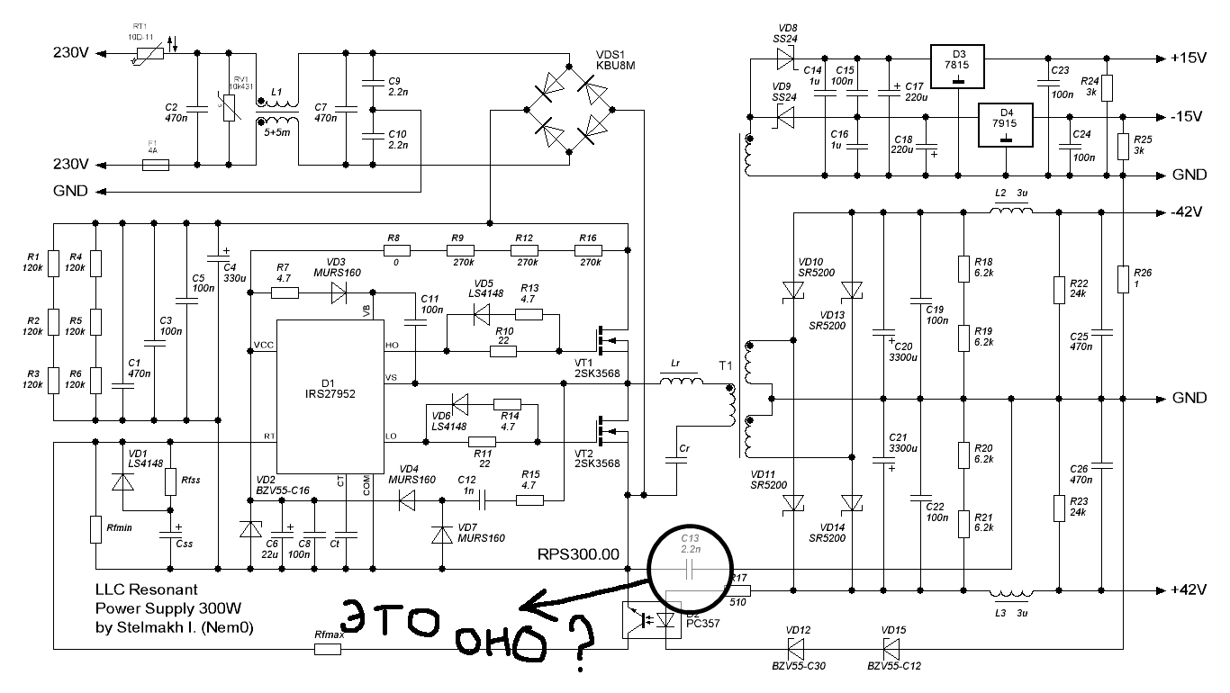

  9. #10608
    Завсегдатай Аватар для uriy
    19.10.2008
    Город плохих снов
    2,246
    Цитата Сообщение от Pasha_Kiev Посмотреть сообщение
    Обычно ставят от 1нФ до 4,7нФ - такое впечатление, будто номинал выбирают "от фонаря, но с запасом".
    Ну там обычно чем больше ёмкость тем лучше подавление ЭМИ, точнее их замыкание внутри БП, верхний предел ёмкости в 4,7нФ ограничен техникой безопасности т.е. током утечки который опасен для человека. Этот конденсатор легче всего подобрать в уже готовой схеме т.к. его номинал зависит от допустимого уровня ЭМИ излучаемого БП в сеть и эфир, а ЭМИ в свою очередь зависят от топологии печатной платы и того как изготовлен обратноходовый трансформатор.
  10. #10609
    02.05.2010
    Псков
    73
    3,288
    Юра, к ЭМИ этот конденсатор не имеет никакого отношения.
    он предназначен для компенсации межобмоточной емкости.
    с межобмоточной емкостью он образует конденсаторный делитель, что значительно уменьшает проникающую помеху через межобмоточную емкость.
  11. #10610
    19.10.2008
    Город плохих снов
    2,246
    Имеет, имеет. Уберите его у увидите увеличение уровня ЭМИ которое излучает схема БП и его провода.
  12. #10611
    Частый гость Аватар для Pasha_Kiev
    13.02.2008
    302
    Многие люди "с золотыми ушами" рекомендуют этот конденсатор вообще удалить, даже на этом форуме не раз советовали
    ---------- Сообщение добавлено 02:03 ---------- Предыдущее сообщение было 01:43 ----------
    Где есть ВЧ помеха, там есть и ЭМИ.
    Если представить импульсный БП со всеми проводами в виде диполя, одно плечо диполя - "по левую сторону" трансформатора (вся высоковольтная часть), другое плечо - вся низковольтная "по правую сторону" от трансформатора, а возбуждает этот диполь - ключ, генерирующий импульсы размахом в 300+ вольт. И передающий эти импульсы на "правое плечо" диполя через часть межобмоточной ёмкости трансформатора - со стороны первички через некоторую часть первичной обмотки возле её "горячего" конца, со стороны вторички - через часть вторички которая к ней конструктивно ближе.
    Этот эффект - основной генератор синфазных помех от импульсного БП.
    А межобмоточный конденсатор замыкает синфазную ВЧ помеху на себя (частично), а частично она давится синфазными дросселями, которые, по-хорошему, надо ставить не только на вход, но и на выход.
    Но номинал его практически всегда избыточен.
    И это не то, что бы совсем безосновательно. В типичных схемах ИБП через этот конденсатор могут пролезать помехи в звуковом диапазоне, точнее синфазные ВЧ "посылки", модулированные переключениями сетевого выпрямителя, который в моменты перехода сетевой синусоиды через ноль работает прерывателем. Такой burst попадает в самые чувствительные области звукового диапазона, до нескольких кГц. С учетом того, что обычно этот конденсатор выбирают на порядок больше межобмоточной емкости - в каких-то частных случаях его удаление даже может что-то улучшить на слух.
    Хотя безусловно, воевать нужно в другую сторону. В некоторых БП для борьбы с этим явлением добавляют еще один конденсатор "обхода" диодного моста по ВЧ. В некоторых оптимизируют синфазные фильтры. А в некоторых забивают.

  19. #10618
    22.08.2005
    Irkutsk
    1,856
    Как я понял, речь идет о таких конденсаторах:
    Схемка отсюда:
    https://cxem.net/pitanie/5-371.php
  20. #10619
    Завсегдатай Аватар для Pest
    02.07.2009
    Архангельск
    2,105
    Как я понял, речь идет о таких конденсаторах:?
    Да, в цитируемом вами отрывке речь об этом конденсаторе.
