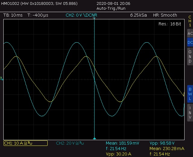

    Эх не дотянул немного до киловата на 20Гц!)) ... думаю на 10Гц дотянет!

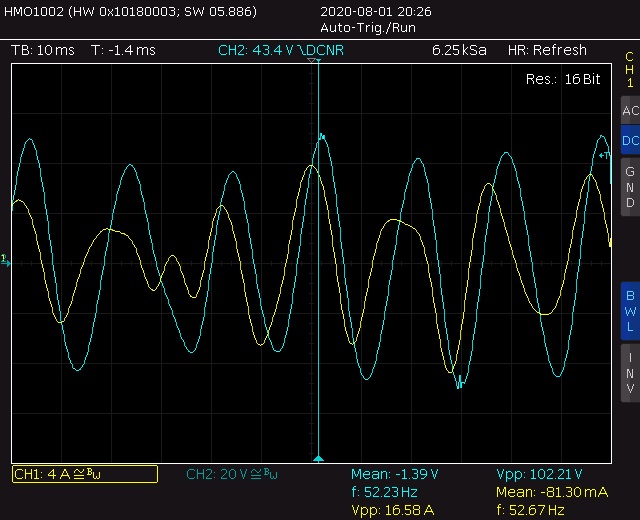

    синий - выходное напряжение УМа, желтый - выходной ток на дине:

    ну и ток в первичке по традиции - 22Гц/350вт на выходе УМа:

    ... кстати - площадь основания колокола тока, в первичке, в зависимости от мощности, не меняется! што радует!
    ... в целом давление впечатляет!!! -штаны реально трясутся! ... - самое интересное, думал оглохну на таких мощностях! )) ... не ничо - даже нра!
    ... нда, сердечник облепил пластиной радиатора - и на заднюю стенку - температура упала градусов до 50 - рука терпит легко - горяченький -
    - чего еще померить, пока не собрал?

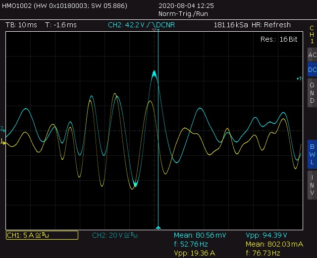

    ... еще картинки на выходе УМа: синий напруга, желтый - ток в дине

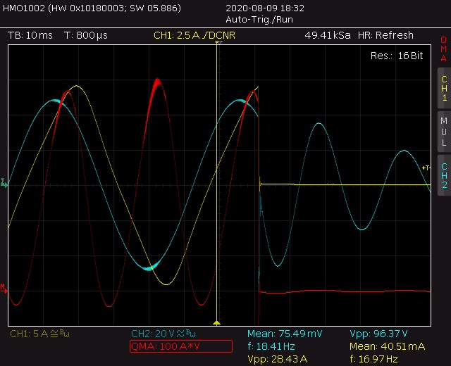

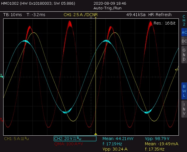

    ну што могу сказать господа - потестил, вроде, норм.! но! в связи с экономией производителя на электролитах(что-то около 1000мкФ во вторичке) решил ткзть усугубить и добавил еще 3300мкФ ... короче, мощность щас где-то около 700Вт - было около 600 ... ну и по традиции картинки:
    20Гц 700Вт: - красный - мощность
    Знаете, чем чревато?
  11. #10350
    лентяй Аватар для Alickkk
    30.12.2006
    Барнаул
    4,367
    да, конечно - пусковой ток увеличится ... но вроде включается норм.! ... надо еще потестить ночью в выходной! ))
    Дони, не лезь в дебри...(с)
  12. #10351
    11.09.2009
    3,984
    А Вы в курсе, что этот "пусковой" ток будет и 100 раз в секунду и нагрев ключей спокойно может удвоиться?

    по входу БП стоит реле, замыкающее последовательный резистор в первичке до моста, т.е. пусковой ток ограничен ... про нагрев ключей не понял - когда ККМ(и полумост) выйдет на режим, как добавленная емкость повлияет? - ну ток заряда чуть возрастет, зато пульсации меньше - мощность больше!
    ---------- Сообщение добавлено 23:58 ---------- Предыдущее сообщение было 23:58 ----------
    или это про запуск речь как раз?
    ... в общем спалил благополучно транзисторы полумоста ... и микрухе похоже конец ...
    Представьте, что на входе инвертора пульсации 20%, а на выходе - 10. Получаем зарядку выходных емкостей от пульсирующего напряжения, а т.к. сопротивление ключенй и трансформатора очень мало - то пики выходят большими, у меня было в 2 раза больше среднего. При мощности в 200Вт на канале irf740 было до 9В!!
