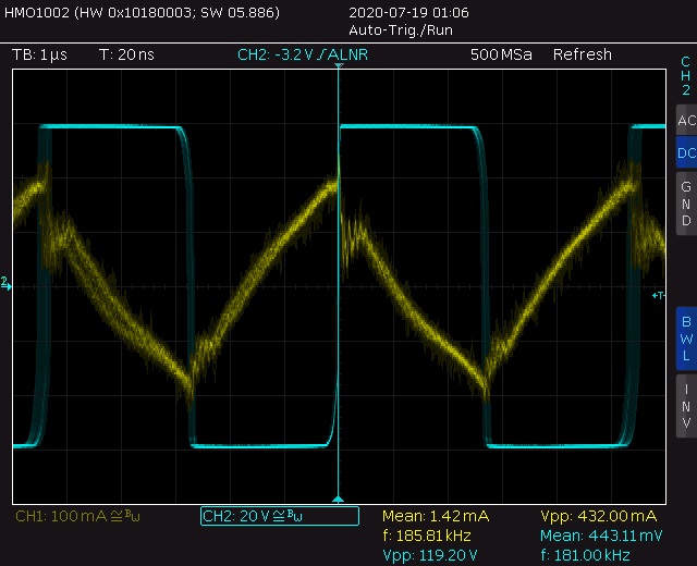

    а как это будет выглядеть? увидеть осциллом можно?
    Да, это видно очень хорошо по току через первичку и видно по напряжению на первичке, но по напряжению тяжело увидеть нужен навык, так же можно увидеть по напряжению на затворе ключа, там есть характерная "галочка" которая показывает момент "переворачивания" напряжения на первчике транса.
    В общем ток в первичке должен падать до нуля до момента открытия ключа это если "токовый" резонанс, а если резонанс по "напряжению" то напряжение на ключе в момент его открытия должно быть нулевым.
    я ж грю - до 130кГц опускал частоту - ток хх еще больше - и нагрев больше!
    Ну да, нужно перематывать транс что бы понизить частоту.

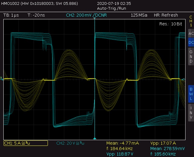

    вот на затворе и нагрузке около 200вт синуса:
    ---------- Сообщение добавлено 03:16 ---------- Предыдущее сообщение было 03:15 ----------
    Резонанс есть до тех пор, покуда в момент открытия ключа напряжение на его сток исток равно нулю
    ну то есть все норм, судя по форме напр. вторички?

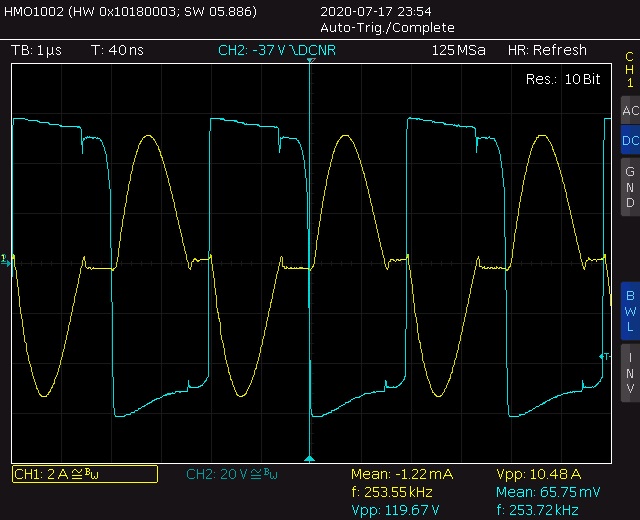

    вот как было изначально(но уже с новым трансом без зазора) с конденсаторами 100нФ, под нагрузкой около 200Вт - синус 50Гц(пик):
    Нет, БП на 1000Вт, а у вас уже при 200Вт ток подобрался к напряжению. Фишка в том, что при увеличении нагрузке "колокол" тока увеличивается по амплитуде и снование "колокола" увеличиваться по времени и наступает такой момент что время протекания тока ставится больше времени открытого ключа, как только ток превысит время открытия ключа так сразу БП переходит в режим жёсткого переключения ключей. В общем вам нужно нагрузить БП на 300Вт и смотреть на ток, потом постепенно повышать нагрузку до 1000Вт и если БП останется в резонансе при 1000Вт тогда только успокаиваться. Но судя по фотографиям БП выйдет из резонанса при какой то там нагрузке, иначе бы обмотки транса не выгорели бы....
    ясно, видимо поэтому лучше на 100кГц все сделать - площадь колокола будем макс?!
