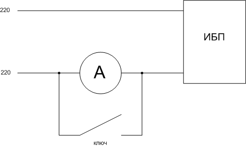

    А ещё неужели так сложно откинуть вторичную обмотку, от схемы. И посмотреть нагрев ключей, а то ей богу, как пальцем в небо тыкаем.
    Цитата Сообщение от orion777 Посмотреть сообщение
    Как именно измерить потребление?
    В рассечку одного из проводов питания включите амперметр переменного тока, параллельно амперметру какой нибудь автомат или рубильник ( включаете свой блок питания при замкнутом ключе, а то мало ли какой ток будет в момент заряда входных емкостей, а затем ключ размыкаете и меряете ток)
    Ну к примеру намеряли мы 50мА, и что дальше? Форма тока важна, а не его среднедействующая величина.
    Я понимаю что данное измерение мало о чем скажет, но подозреваю что там будет не 50мА, а на порядок больше.
