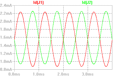

    Просимулировал JLH в микрокапе(с 4 выходниками). На входе 750мВ , питание +-22в , на выходе чуть более 10Вт на 8Ом наргузку. Ток покоя увеличивал до исчезновения клиппинга на 4Ом нагрузку. Жрал усилитель при этом 100Вт на канал. Жесть Синусы чистенькие, красота.

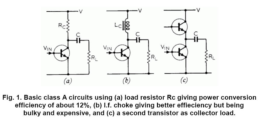

    Озвученные мнения и точки зрения понятны. Они хоть и разные, но все они имеют право на жизнь. Однако вернемся к JLH. Я не поленился перечитать статью 1969 года. Вот что пишет сам JLH о своем усилителе:
    «Со времени опубликования в Wireless World в 1961 статьи Tobey и Dinsdale, качественные усилители на транзисторах строились на основе квазикомплементарных выходных каскадов в классе В, но им свойственны недостатки … (перечисление) … Альтернативный подход в создании простого усилителя мощности – использовать выходной каскад в классе А, которому не свойственны недостатки В … (перечисление) … но который имеет меньшую эффективность и требует большего радиатора. Базовая конструкция в классе А состоит из одного транзистора с нагрузкой в коллекторе. Резистор в качестве нагрузки (Fig 1а) был бы практичным решением, но КПД такого каскада не превысит 12%. Дроссель в качестве нагрузки (Fig 1b) был бы более эффективен, но был бы большим и дорогим, и свел бы на нет все преимущества бестрансформаторной конструкции. Использование второго отдельного транзистора в качестве коллекторной нагрузки (Fig 1с) было бы более удобно из соображений размера и цены, и позволило бы управлять нагрузкой более эффективно, используя для этого пуш-пульные противофазные сигналы на входах транзисторов. Это может быть получено с применением драйверного транзистора как это показано на Fig 2»
    Вот в этом и есть суть идеи JLH – однотактный усилитель в классе А, с активной нагрузкой в коллекторе выходного транзистора. При этом подача противофазных напряжений на входы усилителя и нагрузки, позволяет повысить эффективность усилителя (в понимании JLH эффективность это КПД). Так что мое и его мнение, в плане классификации его схемы, сходятся.
    Дело в том, что под подобное определение подойдёт, например, и двухтактный комплементарный повторитель в классе А - давайте просто называть второй выходной транзистор управляемой активной нагрузкой первого, и всё .
    Давайте, я не против. Ибо так оно и есть (шутка)
