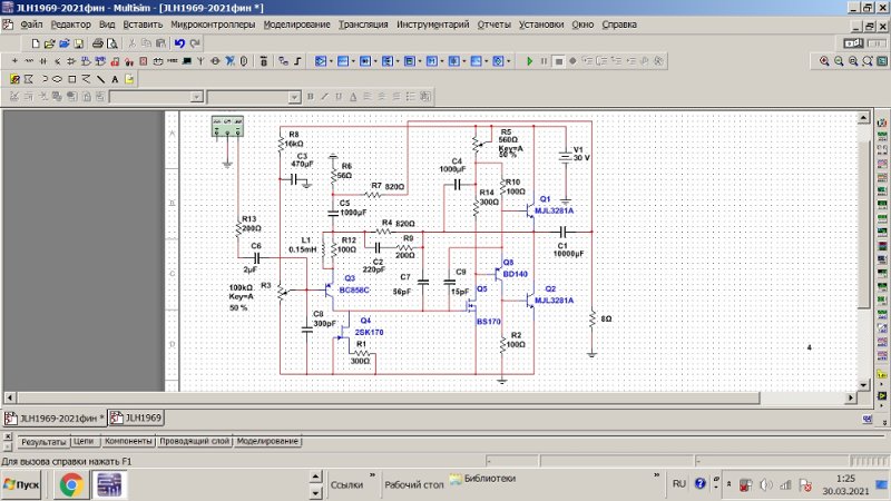

    Цитата Сообщение от YAleks Посмотреть сообщение
    Схема 69г., с двух полярным питанием
    схема 69г с однополярным питанием
    вольтодобавку убирать не стоит ,лучше поставить по 100ом в эмиттер и коллектор драйвера,а ток регулировать верхним резистором вольтодобавки(а не нижним как на схеме)
    Еще лучше добавить еще один транзистор ВД140 как в моих последних схемах,особенно при 4ом нагрузке
    а лучше собрать полностью по этим схемам,как минимум вот так,а лучше с ИТ в нагрузке первого каскада

    Дедушка не затруднит платку к этой схемеНажмите на изображение для увеличения.

    tensat, есть только с смд элементами,но они большие 1206 и 1210 так что паять одно удовольствие
    электролиты оос и вольтодобавки шунтированы керамикой(нет на схеме) катушку можно взять готовую или намотать на ферритовом стержне 3мм или гантельке(на кольце не надо) тонким 0.1мм проводом
    вид со стороны печати, если делать лутом то надо зеркалить,транзистор вд140 прикручен пластиком к радиатору(у него другая цоколевка) или ставьте 2sa1930 плату делал под него
    https://files.dp.ua/ru/CmMSkz
    дал ссылку тк файл не крепится на сайте

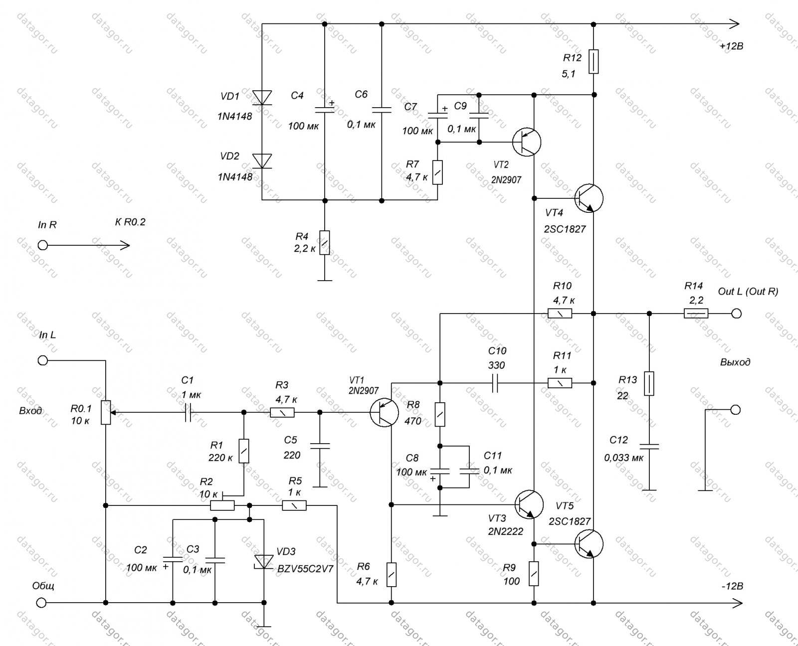

    Коллеги. Подскажите пожалуйста, собрал схему
    низкая детализация на ВЧ. что имело бы смысл пробовать заменить?
    с уважением
  21. #4460
    31.05.2020
    3,060
    Без данных объективных измерений АЧХ, спектра, способа применения трудно о чём-то говорить. Тем более , советовать модификацию. Это усилитель для наушников (модификация JLH1996). Вы сравнили его с другим усилителем?
    1. Проверить правильность монтажа и режимы по постоянному току (смещение первого транзистора), 0 на выходе. Бывают фокусы с разной распиновкой транзисторов ТО-92.
    Если есть осциллограф, проверить качество (пульсации и помехи) питания. Нужна развязка по питанию 100-200мкф и 100н на + и - 12в.на землю (непосредственно на клеммах питания усилителя).
    Если у вас есть осциллограф, убедиться в отсутствии высокочастотного возбуждения. Проверить АЧХ и воспроизведение меандра на 1кгц и 10 кгц. (размытая картинка, артефакты). Возбуждение лечится небольшим конденсатором (10-100пф) б-к второго транзистора. Можно сразу припаять снизу печатной платы на "пятаки" выводов транзистора, за ненадобностью - убрать)))
    Проверить номинал С5 (200пф).Он отвечает за ограничение ВЧ (радиочастотной помехи).
