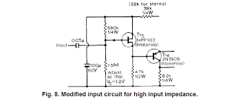

    В оригинальной статье сам Худ рекомендовал использовать его усилитель с предом, для получения низкого входного сопротивления порядка 1 кОм, если мы просто используем потц на входе допустим 10 кОм, еще как то канает.
    Опять же, для включения с источниками с высоким выходным рекомендовал добавить на вход еще один транзистор. На англоязычных форумах этот вопрос поднимался, кто-то крутил в мультисиме схемку с этим самым доп. транзюком или эксперементировал в железе.

    Бич усилителя Худа в оригинале - это насыщение транзистора предвыходного каскада на отрицательной полуволне выходного сигнала (напряжение К-Э падает, и ток коллектор-эмиттер тоже падает за ним). Если паять на старых транзисторах, то получаем некий аудиофильский плавный клиппинг. Причем положительная полуволна никак не страдает. Ну, либо усилитель будет линейно работать на 1/4 мощности.
    Синусоида превращалась в звук струны чтоли (7% искажений было).
    Хотя... По тем временам можно было использовать нагрузку 16 Ом, подать питание больше, а ток покоя снизить. И, по идее, подобный эффект должен быть слабее выражен.

    Ну, здесь как бы есть такой способ. Делаем усилитель, работающий от низкоомного источника и потребляющий больший ток - углубляем ОООС по напряжению, улучшаем линейность, улучшаем подавление пульсаций. Резисторы обратной связи можно будет уменьшить при этом. Правда, я бы дополнительно в симуляторе прогнал и потом еще потестировал, чтобы не было возбудов.
    Если у такого усилителя вход оставить в воздухе, то у него резко увеличиваются шумы и фон.
    Еще важна цепь вольтдобавки, частота среза RC, кондерчик не должен перезаряжаться на басах, а также он шунтирует 100 Гц пульсацию питания на выход, не давая ей проникать на базы выходников.
    Если постараться, то JLH может работать от нестабилизированного источника без гудежки в колонках.

    Предвыходной транзистор можно поискать такой, чтобы у него коэффициент передачи тока снижался не так сильно при снижении К-Э напряжения, если нагрузка 4 Ом и ток покоя более высокий. Возможно, сам ток покоя имеет смысл отрегулировать так, чтобы он был разумно достаточен (то есть по мере уменьшения тока покоя предвыходной транзюк сможет лучше "тянуть к земле" потенциал, но при этом потом настанет момент, когда верхний транзистор ВК, при закрытии предвыхода, не сможет открыться полностью, и нужно поймать компромисс).
    ---------- Сообщение добавлено 18:25 ---------- Предыдущее сообщение было 18:24 ----------
    Ну, а можно усилок специально использовать как "теплую транзисторную искажалку" и данное явление на нижней полуволне усилить.
