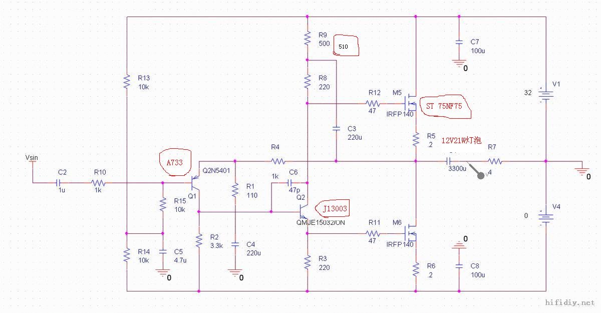

  16. #4335
    31.05.2020
    3,055
  17. #4336
    Старый знакомый Аватар для IDDQD
    07.09.2014
    Россійская Имперія
    801
    А что так смущает ?
    То, что девиация токов латералов будет разной - уже при небольшой вых. мощности верхний латерал будет работать с отсечкой. Что бы выровнять амплитуду токов вых. транзисторов, нагрузку нужно подключать так:
    Ну и соответственно, чем больше крутизна мосфета, тем меньший резистор нужен. К примеру, для irfp240 нужен резистор ~0.15 Ом.
    Последний раз редактировалось IDDQD; 29.01.2021 в 01:23.
  18. #4337
    Новичок Аватар для oleg29ryba
    25.01.2012
    Voronezh
    Ну да. Так. А у меня и биполяры через резистор, кажется 0,33 ома с земли подключены. Еще когда отслушивал разные транзисторы, с резистором и без, резистор в итоге оставил, даже не помню почему
  19. #4338
    07.09.2014
    Россійская Имперія
    801
    С биполярами так делать не нужно - у них токи распределяются поровну. С подключенной нагрузкой к резистору нижнего транзистора, размах тока будет больше чем у верхнего, т.е. никакие резисторы в эмиттерах биполяров не нужны.
  20. #4339
    25.01.2012
    Voronezh
    Не помню точно, но кажется первым такую идею (резистор в нижний эмиттер) Ибуки предложил. А я как раз вовсю экспериментами занимался. Наверное, на уровне самовнушения мне показалось лучше. Так и оставил и забыл про него. Когда рисовал новую плату - оставил под него место, опять же послушать - резистор или перемычка. Когда паял, впаял резистор и забыл. Вот вы напомнили

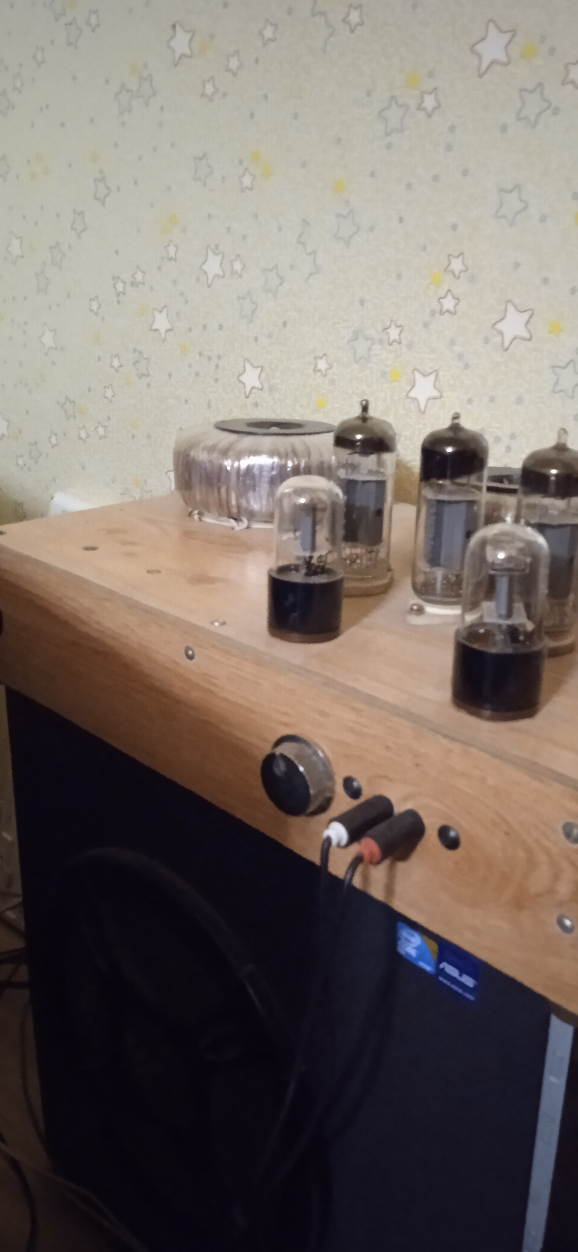

  21. #4340
    Частый гость Аватар для tensat
    27.12.2009
    Украина Геническ
    112
    Итун это вроде кличут,и радуются.он снижает ток покоя ещё на 100мА
