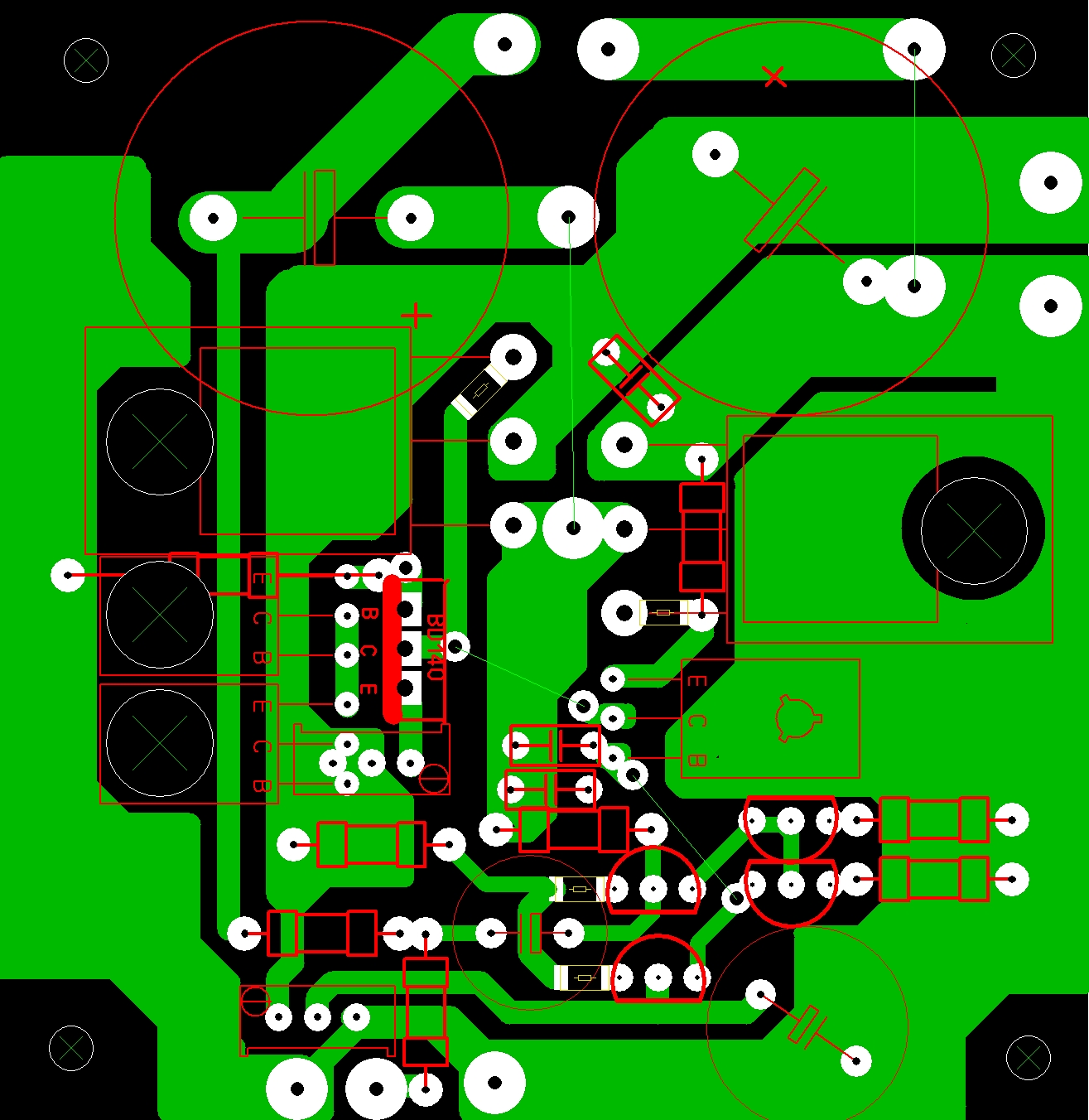

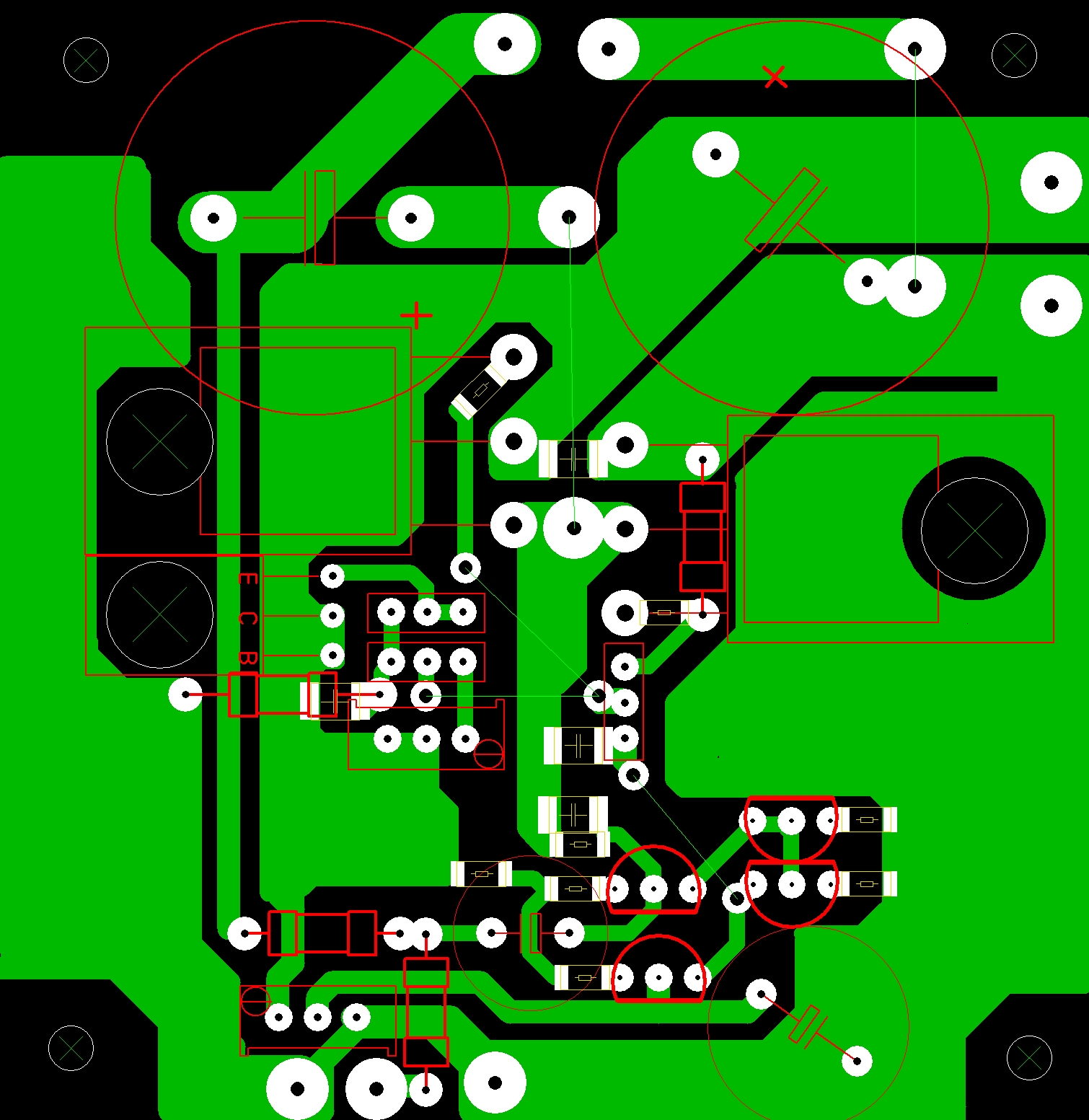

    по просьбам трудящихся выкладываю печатку доработанного худа с диффкаскадом с токовым зеркалом и мосфетом(можно и биполяр) в драйвере,введена дополнительная цепь оос R5 охватывающая входной и выходной кондеры
    вид на плату со стороны печати,выходные транзисторы стоят под платой,со стороны печати,в плате просверлены отверстия напротив винтов крепления транзисторов
    в варианте2(нижняя)
    R11 R15 и R12 R13 можно не ставить(припаять перемычки),если нет смд

    Великолепно.Диоды из за чего убрали?

    112
    Резистор 1кОм вместо АС.АС подключать после вкл усилителя

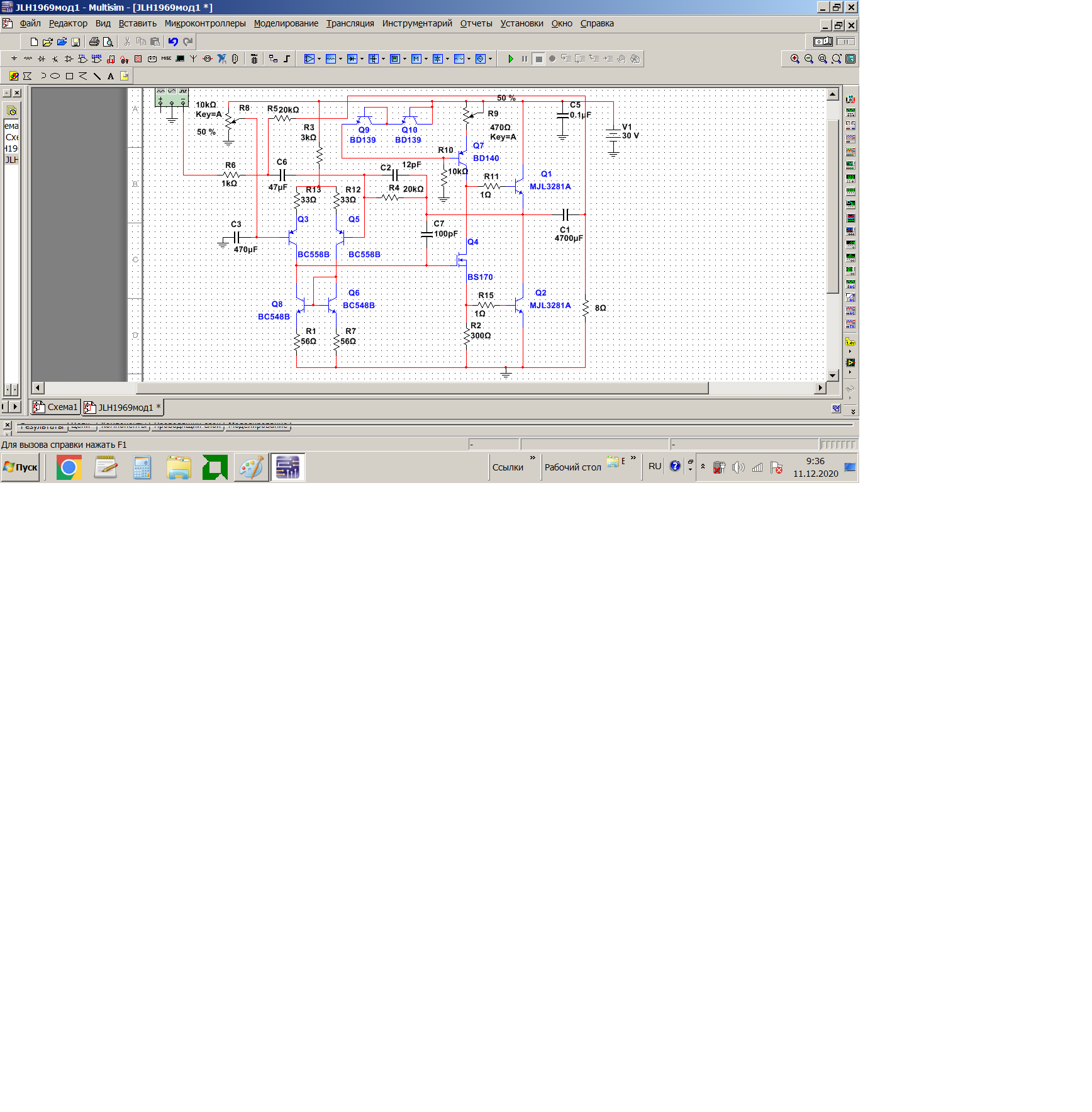

Название:	худ мод 2020тс.png
    а чем 2sd1212S не нравятся -самое оно- низковольтные(значит кристалл большой),бэтта до 280,малые емкости
    цена бросовая

    tensat, вот печатка к схеме с термостабилизацией
Название:	худ 2020ит.JPG
    транзисторы термостабилизации включены диодами и находятся также под платой как и выходные(прикручены винтами к радиатору через отверстия в плате под головки винтов)между транзисторами и радиатором стоит прокладки из слюды или пергамента для выпечки
