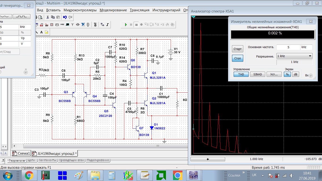

    POSAK, в цепь эмиттера нижнего выходника включен диод шоттки,и параллельно ему надо припаять резистор 1ом,выводы транзисторов диода и резисторов делайте короткими для уменьшения паразитных индуктивностей
    колонка подключена нижним концом не к земле как обычно ,а к эмиттеру нижнего выходника,при протекании тока нагрузки через эти диод и резистор, на них падает напряжение и это напряжение модулирует ИТ выполненный на нижнем транзисторе
    Именно на эту схему печатку не делал,тк ее легко собрать навесом на выводах транзисторов и паре тройке монтажных лепестков,вых транзисторы лучше ставить выводами друг к другу чтобы выводы керамического блокировочного кондера по питанию 0.1мкф с коллектора верхнего выходника на нижний конец диода шоттки имели как можно меньшую длину

    POSAK, советую более простую схему звучит лучше,резистор 1ом по вкусу,но можно и не ставить

    Дед Пентод спасибо большое эта схема вообще по деталям не затратная только вот не пойму где там + - конденсаторов в этой программе как будто они не полярные которые 10000uF 1000uF 4700uF 1000uF вроде все , можете пожалуйста расставить для новичков Спасибо!

    те что не помечены-керамика
    монтаж делайте с как можно короткими выводами ,используйте крупные смд детали( если можно)
    Транзисторы прикрутите к радиатору через прокладки,Q5 для удобства можно взять тоже в корпусе под винт бд139,2SC5171..... отобрав с бэттой более 250 ,а первые приклейте тк у них нет отверстия,потом собирайте на выводах навесным монтажом,выводы покороче
    земляную шину сделайте из медной полоски или толстого 2мм медного провода,выходные транзисторы ставьте выводами друг к другу
    вот пример другого усилителя,но принцип тот же,кондер С5 ставьте на малое напряжение можно даже 3В ,хорошо подходят от старых видеокарт или компьютеров,его габариты небольшие и расстояние до транзистора тоже поменьше
    в блоке питания должны быть электролиты минимум 10000+1ом+10000мкф(СRC)

    ток покоя выставляем резистором R7,а половину питания на выходе резисторами R8 или R9 вместо них двух проще поставить один подстроечник многооборотник 10....47к(перед включением выставивив примерно в среднее положение меряя мультиметром)
    Q7 крепите без прокладки прямо сверху Q2 одним винтом,в качестве него можно взять любой транзистор тк он включен диодом,лучше в корпусе то-220 тк нужен хороший тепловой контакт с Q2 для термостабилизации,подойдет даже кт805,819 и тд,можно диод с корпусе под винт
    С6 возьмите хорошего бренда 47...100мкф или зашунтируйте пленкой MKP(полипропилен) 0.22....0.47мкф
