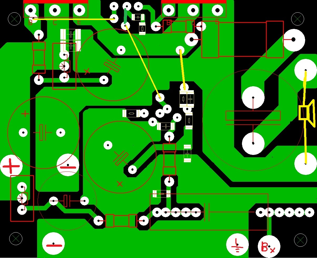

    Цитата Сообщение от EMiq Посмотреть сообщение
    Нет входного ФНЧ, в соответствие со схемой.
    откройте глазки все там есть,причем выполнено грамотно тк конденсатор фильтра у сАмой базы,а входной кондер полипропилен имеет приличные размеры и у всех разные поэтому я его вынес на РГ
    Цитата Сообщение от Andrewe Посмотреть сообщение
    не проще ли дорожку соединить сразу за конденсатором
    перемычками удобнее,сейчас центр звезды в нижнем левом углу,вправо пошла сигнальная земля,вверх силовая,это еще сделано для возможности изменения центра звезды при удаленном расположении кондеров бп тогда центр звезды надо смещать ближе к ним,а значит вести земли отдельными проводами (перемычки при этом убираются)
    А про какой конденсатор вы имеете в виду?
    конденсатор фнч от рариопомех и уменьшения динамических искажений,берется в пределах 470....1000пикофарад,стоит между базой первого каскада и сигнальной землей
    там в схеме деталей с гулькин нос поэтому не стал загромождать надписями,тем более выводы всех транзисторов подписаны,присмотритесь и будьте внимательны,может в спринте плату зеркалить придется зависит от способа нанесения рисунка

    Дед пентод сверял вашу схему с печаткой и обнаружил что конденсатор C7 на печатке имеет другую разводку..

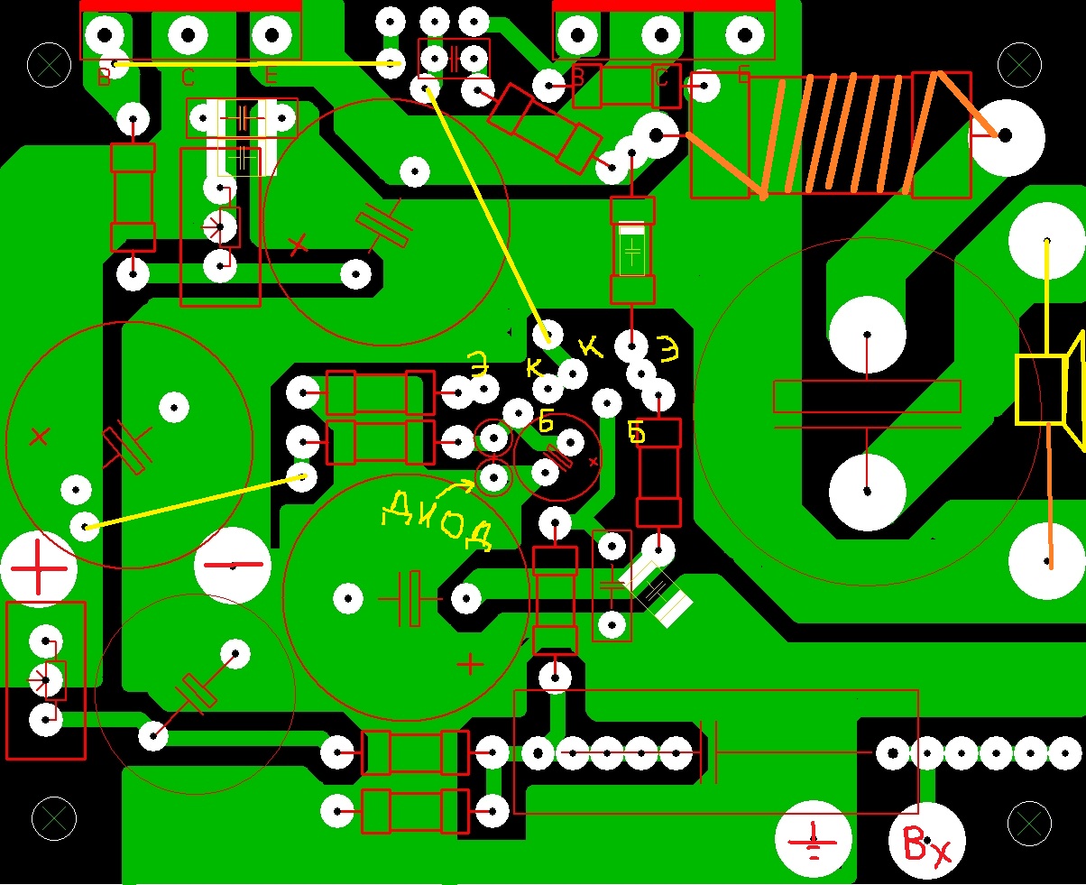

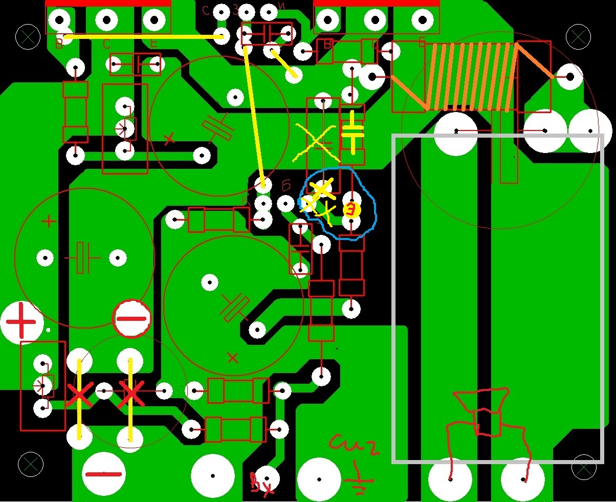

    печатка разводилась для классической схемы 1969г были добавлены лишь фнч на входе и Бушеро на выходе,а сейчас я лишь подправил земли.В классической схеме нет дополнительного резистора оос идущего после выходного конденсатора Поэтому конденсатор в классической схеме лучше ставить как на печатке тк он сидит за земляном полигоне,и будет меньше вносить паразтную емкость в цепи оос, .также на печатке нет ИТ на полевике 2Sk117
    Если Вы будете делать с доп оос и ИТ то я разведу под последнюю схему,а то тут только парафинят чужие схемы и никто ничего не паяет
    ЗЫ вообще JLH прекрасно делается навесом это как Ролс ройс,а печатки это для поточного выполнения
    ЗЫ если у вас выходной конденсатор достаточно большой емкости (более 6800мкф)то делайте как на печатке тк схема будет устойчивее за счет меньшей паразитной емкости цепи оос
    на рисунке я обвел эту область синим,если электролит оос будет там то он внесет дополнительную емкость,кроме того кондер шунтирующий резистор оос лучше взять смд и напаять прямо на резистор как показано на рисунке ножку эмиттера тоже лучше впаять прямо в отверстие где резисторы оос,а пятачок и дорожку идущие к эмиттеру убрать.а езще лучше убрать все пятачки а вставить эмиттер и резисторы оос в одно чуть большее отверстие "Э" на рисунке и спаять(но это не так актуально если у вас низкоомные цепи оос 430/56ом,это актуальнее для классики 2,7к/240ом,там емкости больше влияют
    еще насчет земель,если кондер бп далеко от усилителя то перемычки убрать и вести минусы силовой и сигнальной земли отдельными проводами на кондер бп тоже показал на рисунке

    вот еще поправил по фэншую установил входной кондер на любой размер))))) и выходной поставил вертикально а также поставил ИТ на полевике

    вот еще смд вариант
Название:	худ 1969 модСМД.JPG
    печатка универсальна,можно хоть с ИТ хоть с резистором ее использовать
    в смд варианте блокировка по питанию 4700пикофарад и 0.01мкф параллельно

    Выходной конденсатор у меня на 2200 микрофарад, Стоит ли его увеличивать?
  13. #2732
    Завсегдатай Аватар для Дед Пентод
    12.01.2017
    2,939
    стоит ,на мою печатку влезет даже 10000мкф,все делалось с запасом

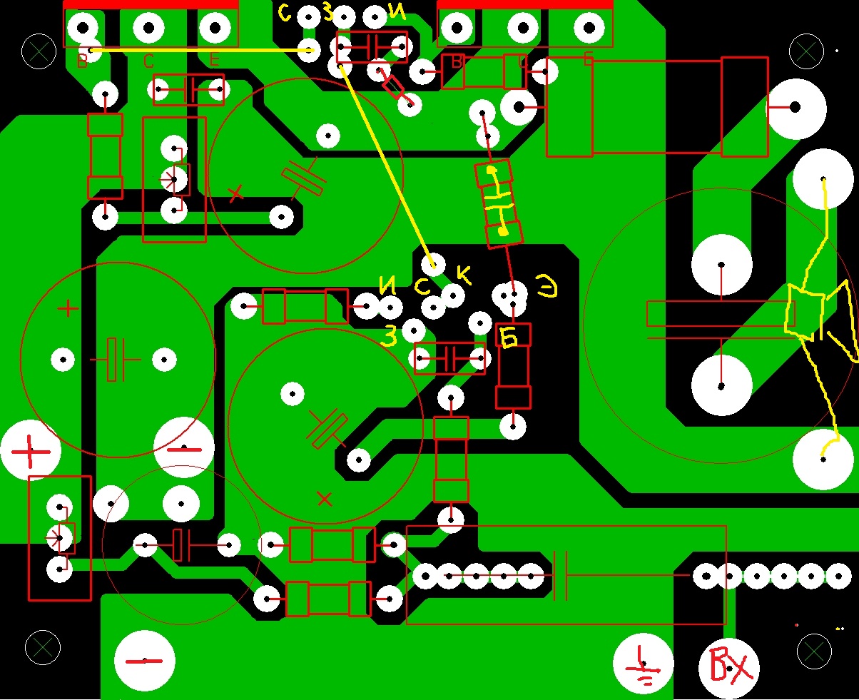

    Еще по поводу звезды в идеале нужно силовую землю(Минус вверху)подключить голым проводом к кондеру бп,а сигнальную землю(минус внизу) подключить к этому проводу в точке где фон минимальный,потом голый провод убрать и поставить два изолированных провода нужной длины ну это ловля блох уже
    2200 у вас верткальный?если да поставьте его в оос

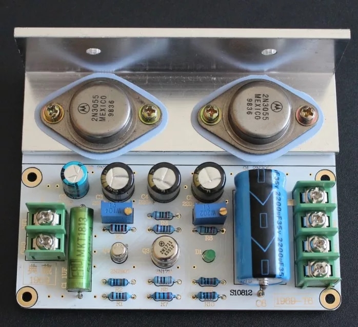

    Купил тут на али транзисторы, знающий народ, гляньте, похожи на оригинал? Нажмите на изображение для увеличения.

    я бы сделал так-поставил этот кондер лежа,и предусмотрел место рядом под такой же впараллель те было бы 4400мкф
    в это пустое место пока поставил бы Самву положив ее горизонтально впаяв один вывод в плату,а второй завел отдельным проводником (черная линия на рис
    Вложение 331621
    второй вариант вынести выходные кондеры на отдельную плату
    2 sk117 можно заменить на 2sk245,BF256
    у кого трудности с полевиком вот развел с ИТна биполяре
Название:	худ 1969 мод3.JPG
    диод (любой кремниевый,например кд521.522 )и резистор в базе ИТ стоят вертикально и спаяны вверху перемычкой
    ЗЫ тем у кого драйвер на биполяре лучше применять эту схему тк полевик в ИТ плохо работает при напряжении 1.4в(в схеме с драйвером на мосфете около 3в)
