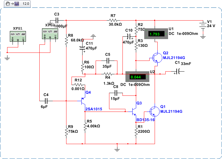

    для правды надо смотреть немного шире:
    * в оригинале эммитерный резистор по отношению в резистору в коллекторе K=8.2k/2,7k=~3,
    * в твоем варианте K=8,2k/1k=8,2
    этот коэффициент определяет стабильность схемы по постоянному току, чем он меньше тем стабильнее...
    уменьшить значение эммитерного делителя можно за счет динамической нагрузки этого каскада в коллекторе вместо резистора, такая нагрузка имеет низкое сопротивление по постоянному току, поэтому тут будет ок, но вылязят при этом другие проблемы.
    ИМХО схема Худа сбалансирована по пассивным элементам...
    это все на верхах, смотреть надо на низах
    В мултисиме у меня, пробовал на 20 Гц, искажений меньше. В ООС пробовал 1,3к и 100 ом. И эмиттерный резистор 4к. Искажений примерно в 2 раза меньше, чем в оригинале. Я не спорю. Просто спрашиваю. Может я не недопонимаю.

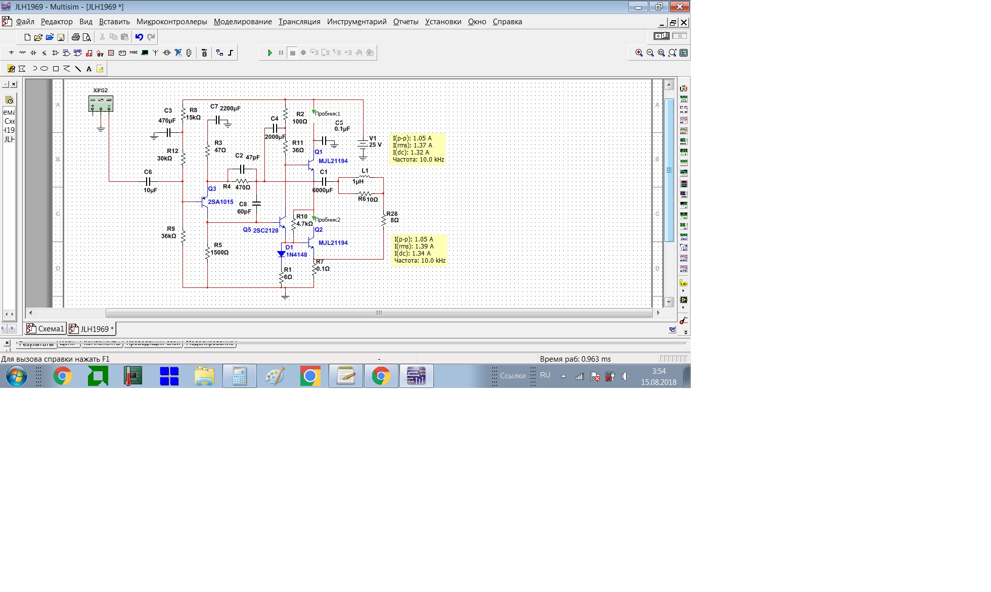

    т.е. не 2,7кОм?
    Геннадий Нажмите на изображение для увеличения.
ID:	326458 .Извиняюсь, Долго не мог ответить. Вот у меня в мультисиме:
  9. #2528
    14.12.2007
    из преисподнии
    5,728
    вот рекомендации из инета по элементу входного транзистора:
    Входной транзистор должен быть с малым обратным током коллектора, высокой бэттой и малым коэффициентом шума, что позволяет ему работать при мизерном токе коллектора 100-300 мкА. В первом каскаде хорошо показали себя маломощные транзисторы с емкостью коллектора менее 30 пФ и бэттой более 250. Первый транзистор имеет маленький ток покоя 0.3 мA, тут должен быть транзистор с бетой 500–700 типов bc560c, 2sa970.
    ---------- Сообщение добавлено 20:56 ---------- Предыдущее сообщение было 20:40 ----------
    это уже подбор на технологическом уровне, нужен такой усилитель в оригинале и потом подбор по звучаю в лобовом сравнении - труд прямо сказать вполне кропотливый...

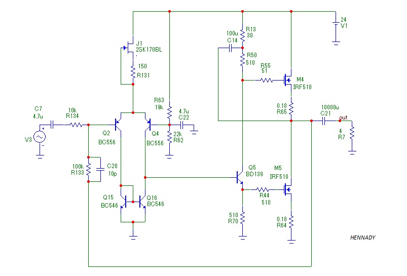

    ИМХО если чтото менять, то лучше менять схему на что то более современное...
    я себе это примерно так вижу:
    такую схему еще не собирал, JLH собирал в начале 90-хх, отметил для себя приятным звучанием и ...низкой мощностью....

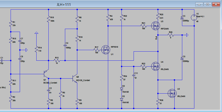

    ИМХО если что-то менять, то лучше менять схему на что то более современное...
    Можно приделать другой ВК из соседней темы - получится вполне отлично!

    2,939
    Эмиттерных резисторов в диффкаскаде не хватает
  13. #2532
    14.12.2007
    из преисподнии
    5,728
    не страшно - это схема симулятора))...
    при наличии таких резисторов и коррекцию интересней можно сделать...
    Последний раз редактировалось Hennady; 23.08.2018 в 09:42.

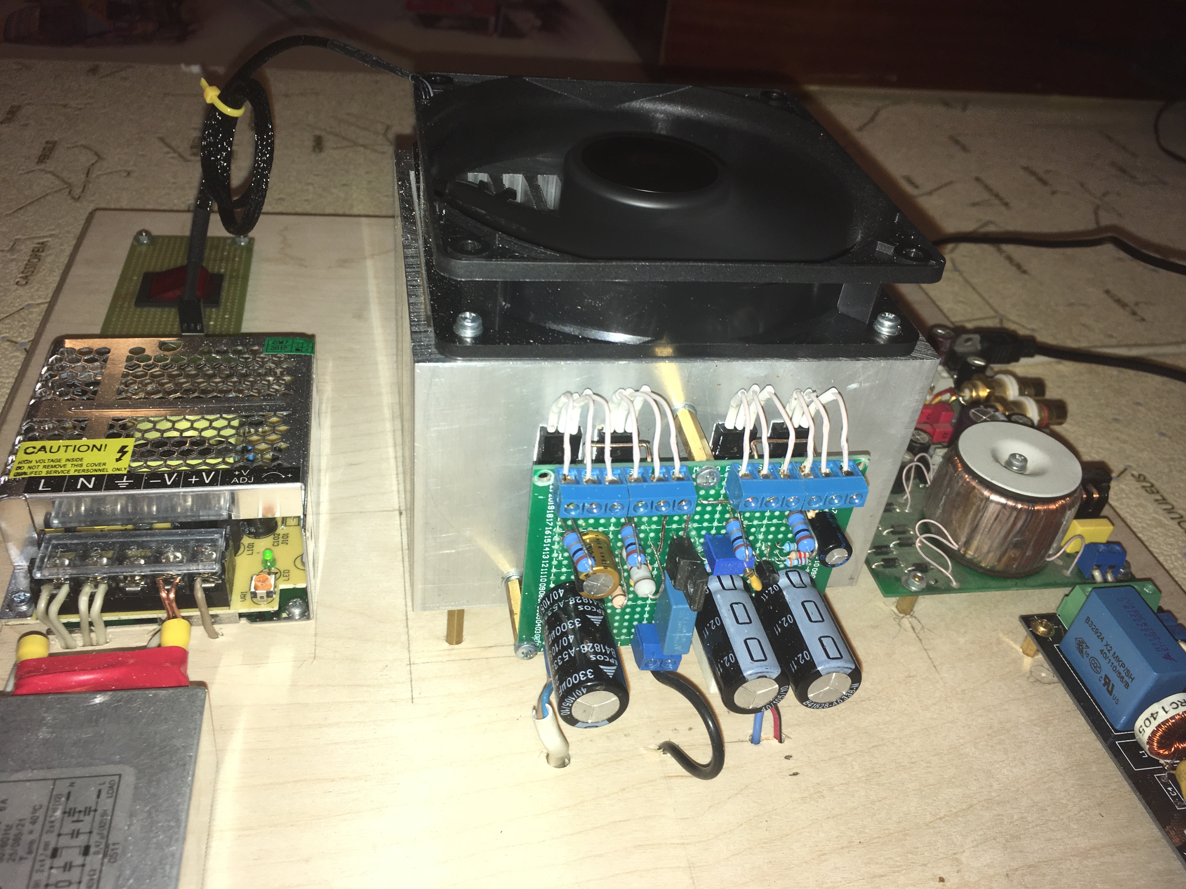

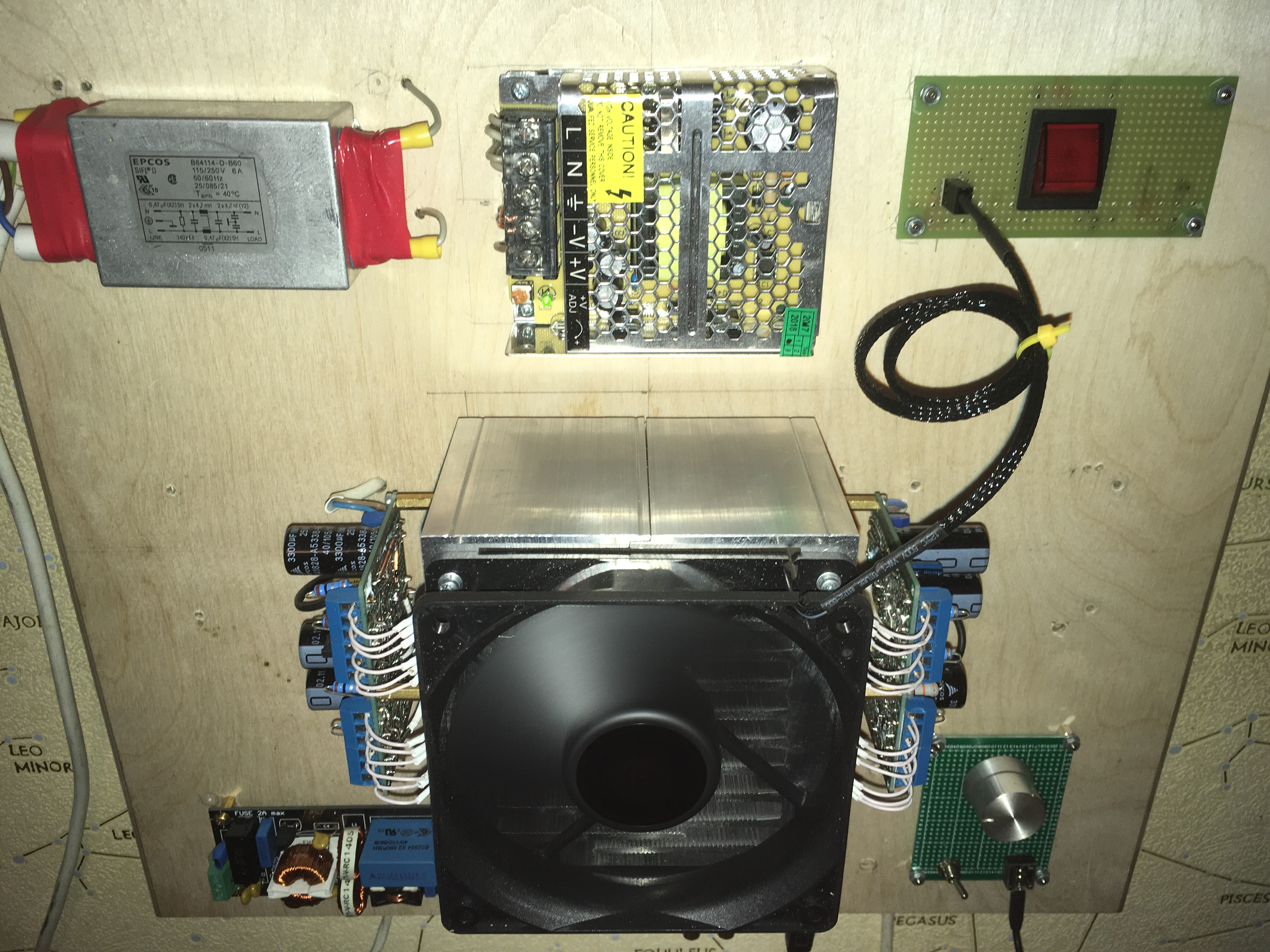

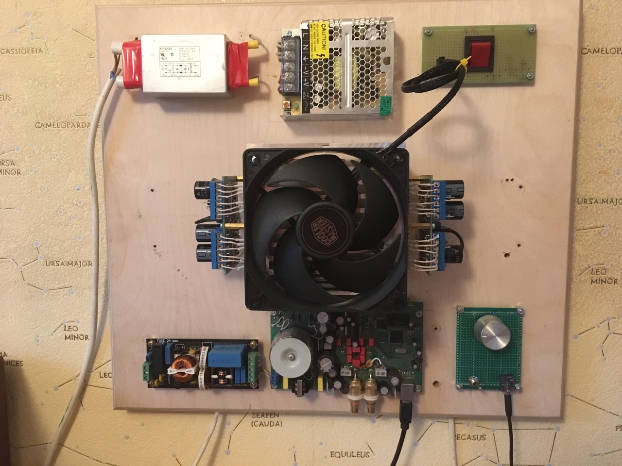

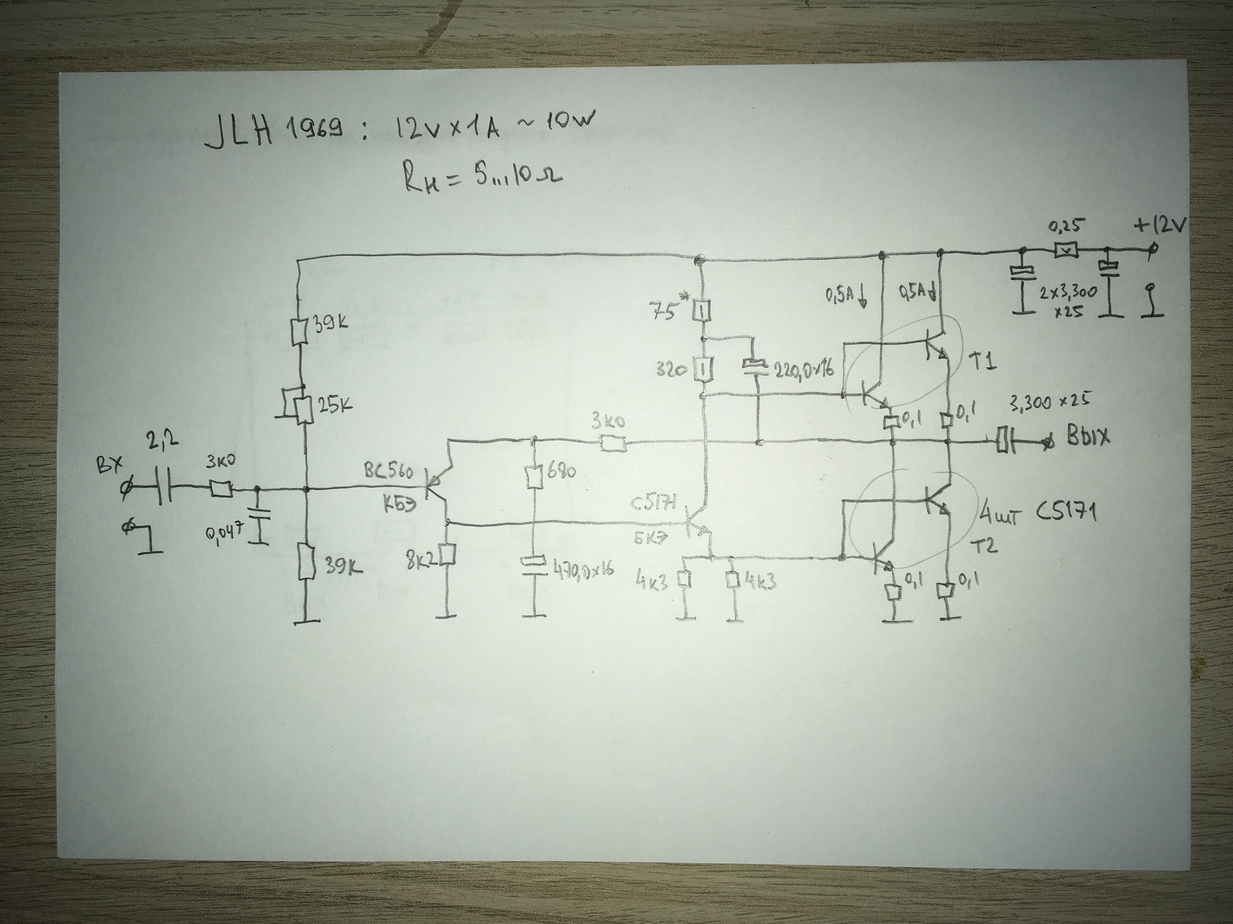

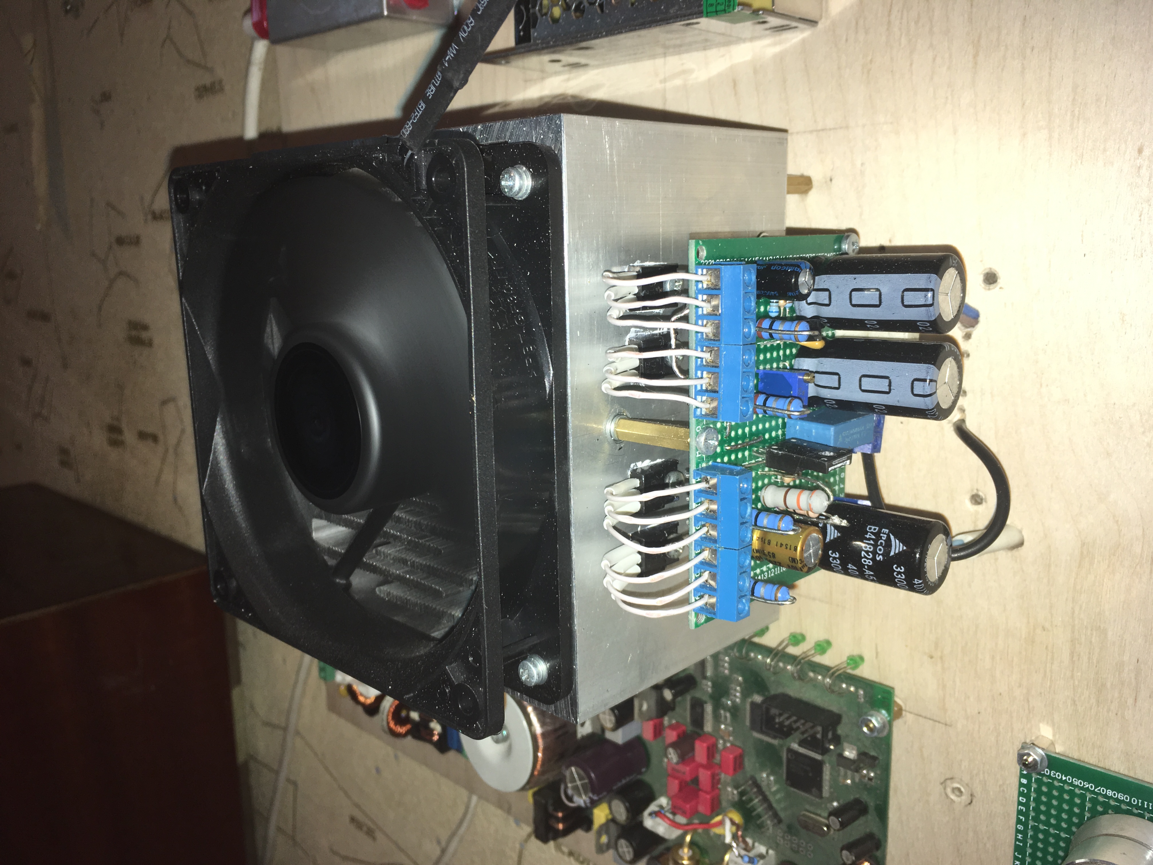

    Всем привет!
    Собрал JLH-69 в качестве пробы для системы "в спальню". Питание +12В, выходной каскад на спаренных С5171, ток покоя по 500мА в каждую пару, в сумме 1А на канал. Измерение h21э у этой партии С5171 показало, что максимум в 200 достигается как раз на 0,5А. С5171 выбраны ещё и потому что им не нужны изолирующие прокладки. Ку выбран = 3, больше мне не надо. Остальные номиналы как на схеме в аттаче. Собрано на "деталях из тумбочки", в основном китай.
    Размах выходного сигнала (пик-пик) равен 8В на нагрузке 4Ом и 10В на 8Ом. Мощности в несколько Вт достаточно чтобы с требуемой громкостью слушать АС на шириках 8" с чувств 94дБ в ЗЯ.
    Питание на ИИП для светодиодной ленты 12Вх6А. Попрошу собаками не закидывать. Предпочитаю верить своим осциллограммам и ушам. Результаты измерений такие: под нагрузкой после СRC фильтра пульсации на несущей частоте 50кГц снижаются с 8мВ до < 1мВ. Пульсаций на других частотах, тем более в звуковом диапазоне - нет вообще. На выходе шумы (на максимальной чувствительности) менее шумовой дорожки осциллографа. На слух абсолютная тишина даже если ухо засунуть в динамик.
    Все 8 выходных транзисторов размещены на радиаторной сборке АВ2311 (см здесь, прокрутить вниз). Сверху радиатора прикручен малошумящий компьютерный кулер 120х120, запитан от 12В через резистор 320Ом. Крутится небыстро и тихо (не слышно с 50см), охлаждает исправно. Температура радиатора не более 30 град с вентилятором и примерно 60 град без него.
    Каждый канал, включая свой CRC фильтр питания, собран на макетной плате 60х80мм и прикручен на ножках к радиаторам над своей четверкой выходников. Вся эта монументальная конструкция размещена на фанере толщиной 12 мм. На этой же фанере сидят все остальные платы (ЦАП, ИИП, сетевые фильтры, коммутация входов, РГ...). Все соединения разведены под фанерой и не оскорбляют взор. Фанера вешается на стену как картина, как элемент модерн-арта. Каковым, собственно, и задумана. Сейчас это грубый макет, но на финише сделаю красиво, покрашу в белый, возьму в багет - будет оригинально и не стыдно ))
    Про звук. В городской квартире сравнивать особо не с чем. Баскервиль в 70 км (( Забрал из комнаты сына усилитель Мауро на LM3886, который озвучивал ему видосики с компа через Beyma-8AG/N в щиточках. Через час вернул - не интересно, не конкурент совсем... Когда доделаю "картину" начисто, хотел бы поездить с ней по Питеру, сравнить звук в других системах и на хорошей акустике.
    Итак, в чем новизна сделанного?
    Высокочувствительная акустика "в спальне" не требует многоватт => можно взять низкое питание, небольшой ток покоя => среднемощные транзисторы с высоким h21э, недорогие, в изолированном корпусе. Добавляем импульсное питание, кулер на сравнительно маленьком радиаторе и заменяем дорогущий итальянский корпус на русскую фанерную основу в багете. В итоге вместо 20-килограммовой железной уродливой печки получается скромный, небольшой, дешевый, красивый - и в то же время настоящий (!) JLH с действительно неплохим звуком. Как-то так...
    Спасибо за хорошую ветку!

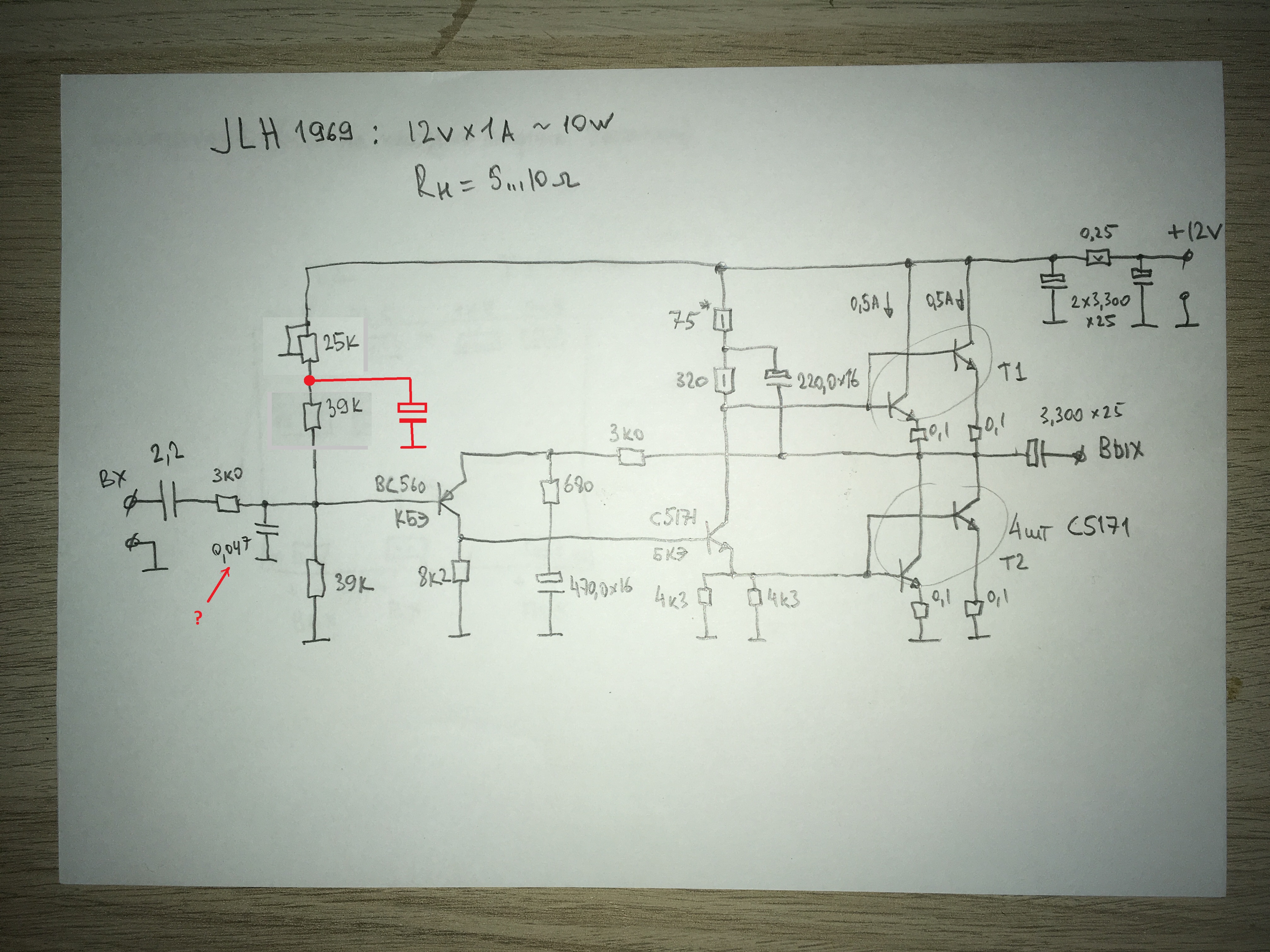

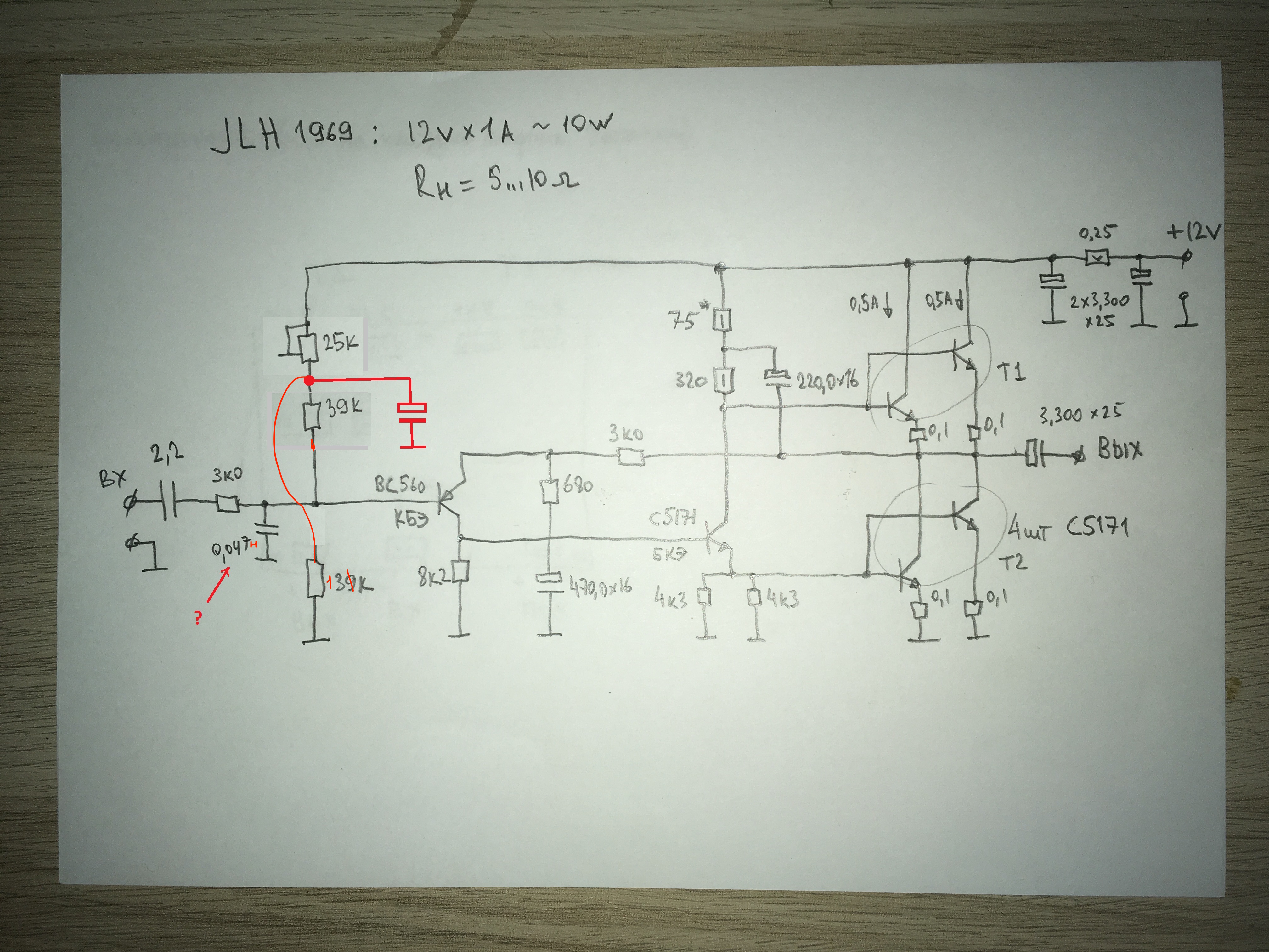

    чуть подправил))) - триммер в 25кОм поменял местами с 39к и добавил емкость в базовый делитель 10UF долно хватить для фильтрации
    и вопрос на картинке - почему такая емкость?

    BoVY, 5 баллов за реализацию.
    Оффтоп:
    На выход просятся ВHC либо Rifa PEH под болт и особенно те , которые с завода как граненый стакан сформованы, название забыл.
    Nippon и ROE, были хуже(Nippon хуже всех вышеперечисленных).
    Епкоса в сравнении не было.

  20. #2539
    Старый знакомый Аватар для BoVY
    05.02.2013
    Питер
    712
    Я ошибся. Реально там 470pF. Без RC-цепочки на входе один из макетов возбуждался. Возможно, это как раз влияние ИИП по "воздуху"? Решил оставить цепочку на входе и в чистовом варианте тоже. На всякий случай.
    от возбуда более эффективно поставить конденсатор 20...47пик параллельно резистору оос и цепочку Бушеро на выходе
    резисторы оос желательно уменьшить до 1к/240 это тоже добавит устойчивости и снизит искажения,резистор в коллекторе первого каскада при этом тоже лучше уменьшить до 3к
