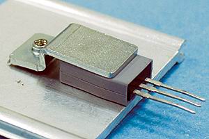

    вскрыл один 5707- кристалл вокруг 1 миллиметра!-и такое по даташиту должно держать 8 ампер ? может это подделка?

    Цитата Сообщение от тундра Посмотреть сообщение
    не подскажите-есть в таком TO220F пастиковом корпусе транзисторы по даташиту у них максимальный ток коллектора 10 ампер -если у усилителя ток покоя до 1 ампера
    смогут ли они нормально передать тепло на радиатор без последующего перегрева
    Отталкиваться нужно от не обходимой мощности, не выходящей за рамки о.б.р. и максимальной температуры на кристалле. Остальное зависит от последовательной цепочки тепловых сопротивлений кристалл->корпус транзистора->термопаста, изоляция, термопаста->радиатор->окружающая среда. Все нужные данные для расчёта должны быть у производителей.

    не знаете транзисторы в PVC пластике TO220F корпусе -под самим пластиком имеют же медную подложку -а если попробовать сточить этот ПВХ чтобы добраться до медного основания?
    только пожалуйста не советуйте к применению обычные "оголенные"транзисторы
  9. #2488
    стачивать пластик пока не стал -тепло он передают нормально
    но как решить проблему увеличенного нагрегрева при паралельном включении транзисторов(по сравнению с непаралельным включением)?
    получается что чем больше транзисторов в паралель тем меньше их суммарное сопротивление переходов и как следствие больше ток-отсюда и нагрев-это правильно?
    резисторы в эмиттеры установил-
    получается что чем больше транзисторов в паралель тем меньше их суммарное сопротивление переходов и как следствие больше ток-отсюда и нагрев-это правильно? резисторы в эмиттеры установил-
    Больше ток через резистор в эмиттере => больше напряжение на эмиттере => меньше напряжение б-э => транзистор закрывается.
    Сопротивление — это у полевиков, у биполяров больше похоже на диод
    ну так выставляйте ток через каждый транзистор вдвое меньше(при двух запараллеленых)

    тундра, увеличивайте верхний резистор вольтодобавки пока ток через один транзистор будет равен половине нужного тока покоя,проще мерять падение напряжения на эмиттерном резисторе и вычислять по закону Ома ток

    и не пойму ,почему у товарища при запараллеливании транзисторы греются больше,должно быть наоборот
    также так размышлял что должны греться меньше ведь ток покоя(он всего 600-700 миллиампер) должен распределиться по транзисторам
    пока установлено только по два парралельно- но в планах 4 и 8
    пробовал так применять и 2sc3281 и они тоже грелись примерно в два раза больше чем при обычном одиночном включении
