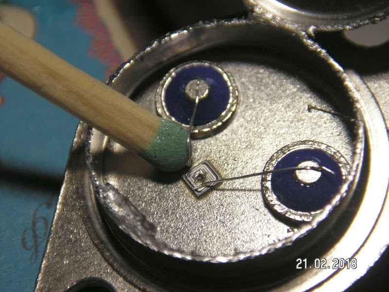

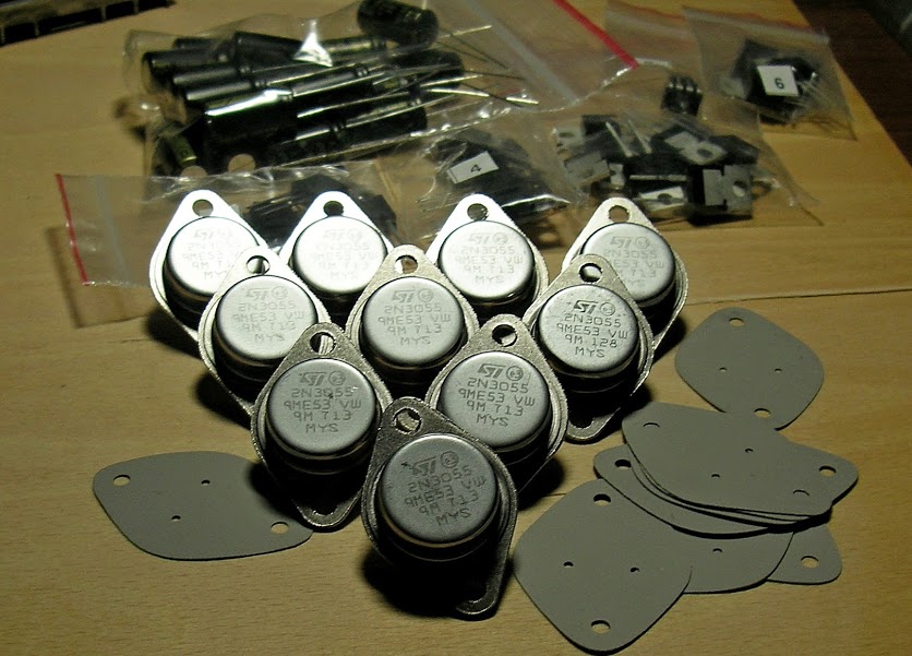

Название:	кристалл  2N3055.JPG

    Генадьич, Володя из наших, его кетайчатиной не смутишь
