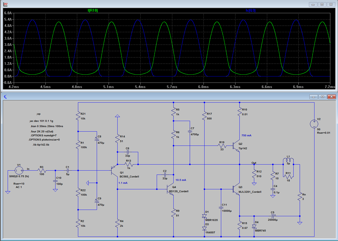

    Сделать ВК по схеме Cемигора-кисы (т.е. однотакт с управляемым источником тока). Общее кол-во корпусов транзисторов не возрастёт, изменения схемы минимальны - но это будет уже другой усилитель - тосник в экономичном А с плавающим питанием (при этом спектр гармоник будет характерным для чистого А). Данная схемотехника устраняет главную проблему JLH - низкую нагрузочную способность, плюс значительно ослабляет влияние разделительного конденсатора. Схема может выглядеть примерно так:
    ЗЫ. По картинке видно, что схема работает на нагрузку 3 Ом при вых. мощности ~37 Вт, что JLH никогда не сможет...
    ЗЫ. ЗЫ. Понятно, что схему можно улучшить, используя в УНе вместо ОЭ следящие каскоды (как здесь), плюс дешёвый тип142 лучше заменить на составной кт602Б + кт908А... и т.д. и т.п.

    Про паралл. возбуждение это всё понятно, но предложенный вами способ кардинально ничего не улучшит. Как не мог худ работать на 4 Ом (с вменяемым током покоя), так и не сможет (при мощности 25 Ватт, к примеру). А то что первый каскад нагружен на ИТ, а за ним стоит мосфет (в вашей схеме) - да, это приведёт к большому усилению первого каскада и вследствие этого увеличит глубину ОООС, но это чревато динамическими интермодуляционными искажениями, т.к. при крутом фронте входного сигнала, ООС не сразу снижает усиление первого каскада (в случае недостаточной скорости нарастания вых. напряжения) и он начинает ограничивать сигнал (поэтому усиление первого каскада в простецких усилителях не делают более чем общее усиление усилителя).
    Ничего подобного,во первых первый каскад с ИТ будет линейнее изначально,во вторых глубина общей оос будет такая же как в оригинале,а параллельная оос с выхода усилителя(включая выходной электролит) на вход дайвера сильно отодвигает первый полюс вверх и уменьшает выходное сопротивление ВК,так что динамических искажений не будет
    можете модель посмотреть,искажения НАМНОГО меньше,а если сделать их как в оригинале,увеличением местной оос,то работа на нагрузку 3ом становится без проблемной,при отличном меандре 20кгц
  21. #2240
    Старый знакомый Аватар для IDDQD
    07.09.2014
    Россійская Имперія
    801
    Ничего подобного,во первых первый каскад с ИТ будет линейнее изначально,во вторых глубина общей оос будет такая же как в оригинале...
    Что значит изначально? Первый каскад с общим эмиттером, его линейность/нелинейность общеизвестна. Первый каскад (ОЭ) нагруженный на ИТ, при условии, что за ним каскад с высоким вх. сопротивлением (мосфет) обладает бОльшим усиление, а значит общая ООС глубже. Не понятно также как тип ООС отодвигает первый полюс. Не ясно также как ваша схема работает на 3 Ома. В общем, схему, графики - в студию! А там поглядим...
