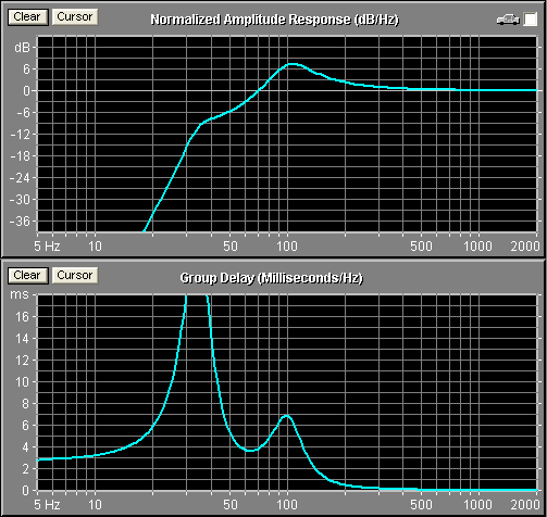

    Сделай корпус из фанеры толщиной 10мм, объёмом 50 литров с соотношением сторон "золотое сечение". Фазоинвертор минимум 10см. диаметром и длиной 5-6см.
    Прежде чем смеятся над подобным предлажением, попробуй сделать.
    Как не странно, но с подобными головками такие корпуса работают и ещё как, многие кто попробовал подтверждают это.

    Давно не заходил Аватар для Ламер со стажем
    06.09.2004
    3,248
    По умолчанию Re: Как применить динамик 4ГД-35
    А если 12мм?
    Работать то они работают, только вот, графики напоминают двугорбого верблюда после ДТП...звучать будут соответсвующе.

    Давно не заходил
    07.01.2005
    703
    Цитата Сообщение от Ламер со стажем
    А если 12мм?
    Не желательно
    Того что по графикам должно звучать, я достаточно наслушался, мертвечатиной прёт.
    Так и знал, что лубители графиков щас начнут...
