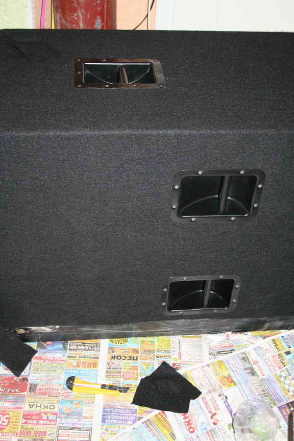

    Я тоже пробовал гравитексом, только другой марки - та же фигня. ЭП5287 в Украине не нашёл в розницу, только большие объёмы (кто может помочь 2-3 литрами?). В общем решил карпетом обклеить Пришла в голову такая мысль: а не пропитать ли этот карпет чем нибудь, что бы потом застыло. Должно получиться фактурно, жёстко и отмываемо)) Кто что думает по этому поводу?
    Да..., с покраской - это головная боль! В РБ тоже не могу найти ЭП5287! Хотя для проката карпет лучше, т.к. не царапается и защищает колонку от ударов и сколов.
    А не всё ли равно чего обдирать ? , карпет как-то лучше из соображений на любую тумбочку поставил и не соскользнёт.
  11. #70
    DJ Joul
    По умолчанию Re: Проф краска для акустики
    Карпет становится некрасивым когда в него пару десятков сигареток воткнули или просто сверху положили...
    Во-во, я о том же. Ещё он отлично впитывает влагу и пачкается машинным маслом в багажнике.
  13. #72
    DJ Joul
    А как пиво любит и всякие ягуары...Долго потом липнет и воняет...
