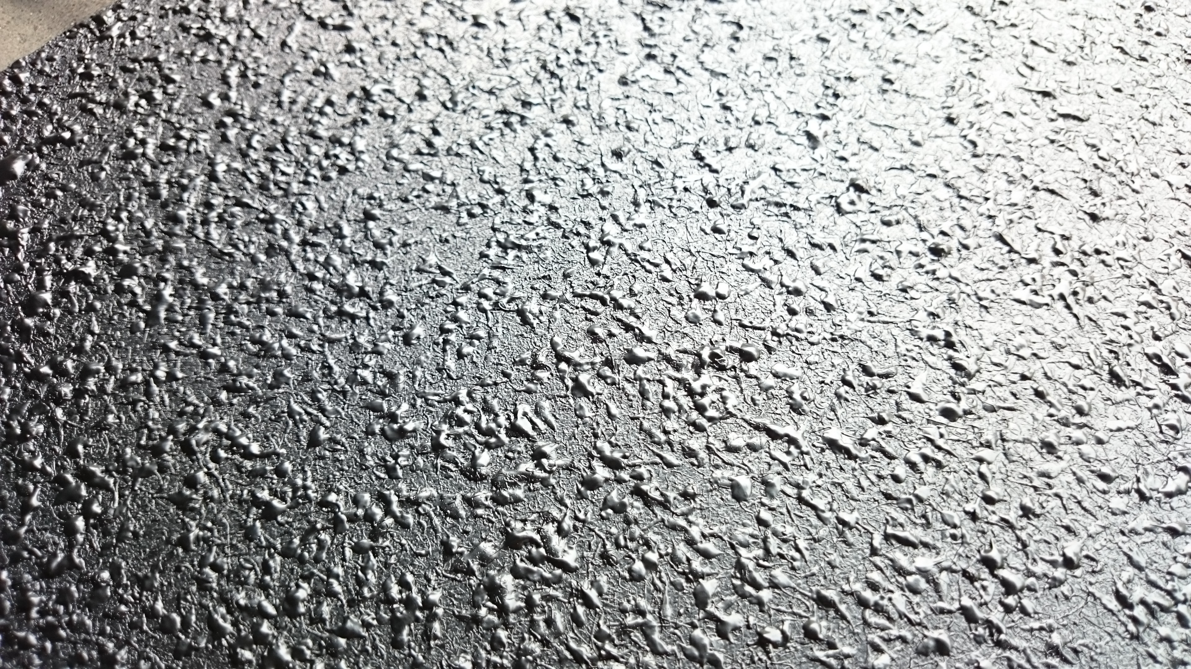

  7. #446
    Новичок Аватар для charli
    02.08.2018
    10
    По умолчанию Re: Проф краска для акустики
ID:	327448 Образцы выкраски нашей краской.
    По вашим фото очевидно, что краска не достаточно вязкая, но наполнителем проблему не решить. По сути если на растекшуюся шагрень нанести еще пару слоёв, они сольются в один, но высота слоя останется то же самой. Это неоправданный расход. Акрил в один слой не создаёт никакого защитного покрытия, этого слишком мало.
    Эластомера мало, синтетические каучуки или полиуретан - что там используется больший процент желательно. Самое удобное наносить в 1,5 слоя, один чтоб разнести материал и обеспечить адгезию - вторым выровнять. Можно и 2,5 слоя, но это дольше наносить, ибо ждать межслойную просушку, пауза перед последним слоем будет побольше почти вдвое.
    Вязкость краски не зависит от наполнителя,можно просто воду загустить до состояния геля без наполнителей.консистенция нашей краски как и у Warnex.Мы просто разбавляем краску водой,что бы структура не была очень высокой.Общая толщина покрытия получается 1.5 мм.Мы и Warnex красили также. В чистом виде краска не течет,набрать можно только ложкой.В неразбавленом состоянии можно сделать горный хребет-кому как нравится!
    Тогда напрасно вы так разбавили для демонстрации. Шагрень на колонках должна быть выше и наноситься в 2-3 слоя без сливания в один. Так как на вашем фото можно покрасить даже жиденьким полиуретаном, если применить красконагнетательный бак и какую-нибудь тиксотропную добавку.
    Наверняка у вашей краски есть потенциал, но если уж вы говорите, что она лучше Варнекса, то покажите это как-то более доступно.

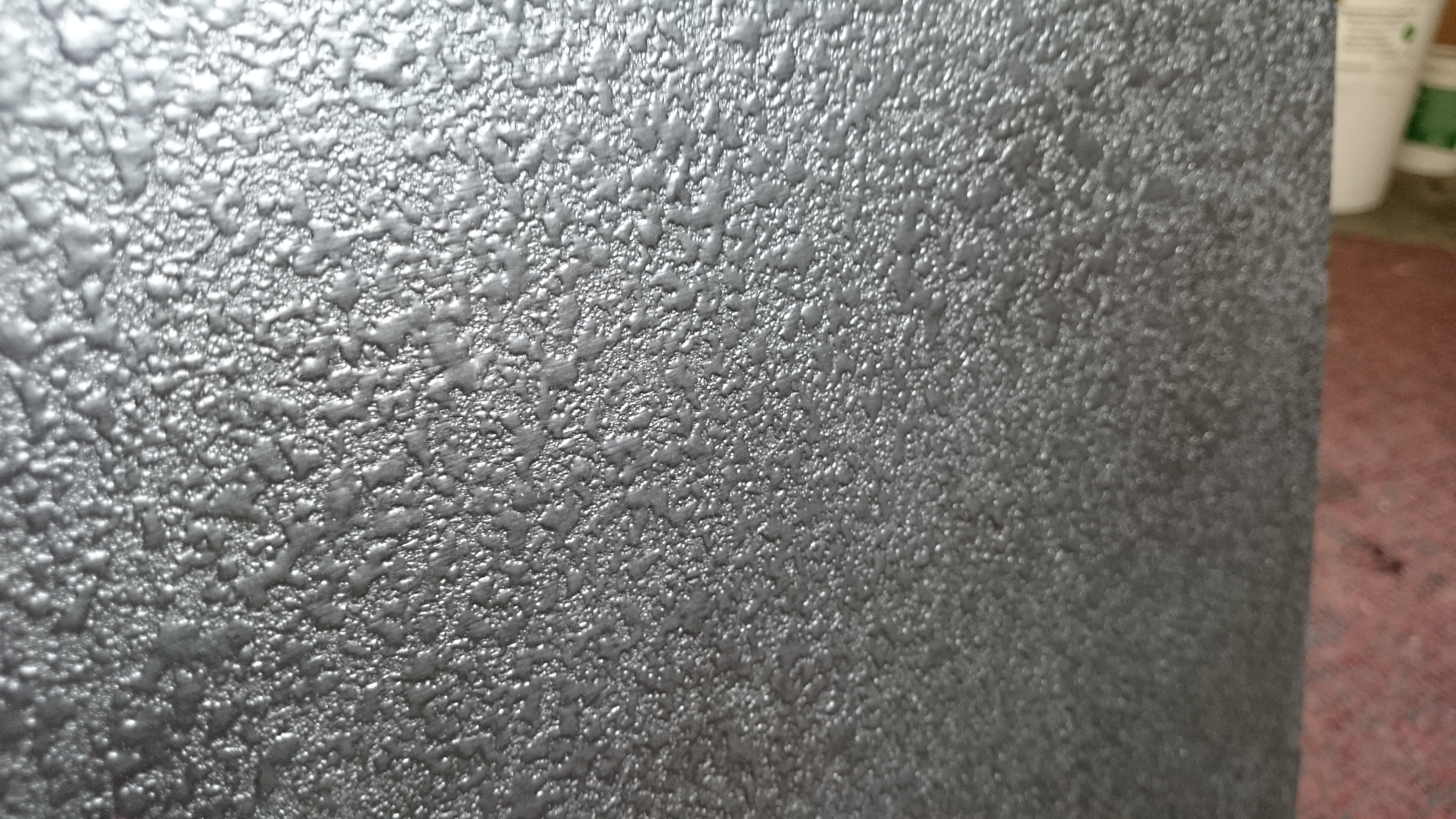

ID:	327505А вот так?
    ---------- Сообщение добавлено 14:36 ---------- Предыдущее сообщение было 14:31 ----------
ID:	327506Сама краска. Сухой остаток по массе-57%, по объему,соответственно, немного ниже.
    Совсем другое дело. Теперь всё же чуть-чуть разбавить, чтобы у капель "хвосты" были менее проявлены, и можно в 2-3 слоя (не считая грунта) наносить. Жаль, нам уже не нужен водноразбавимый акрил -- перешли бы на ваш.
    Все зависит от инструмента,мастерства и предпочтении мастера!
