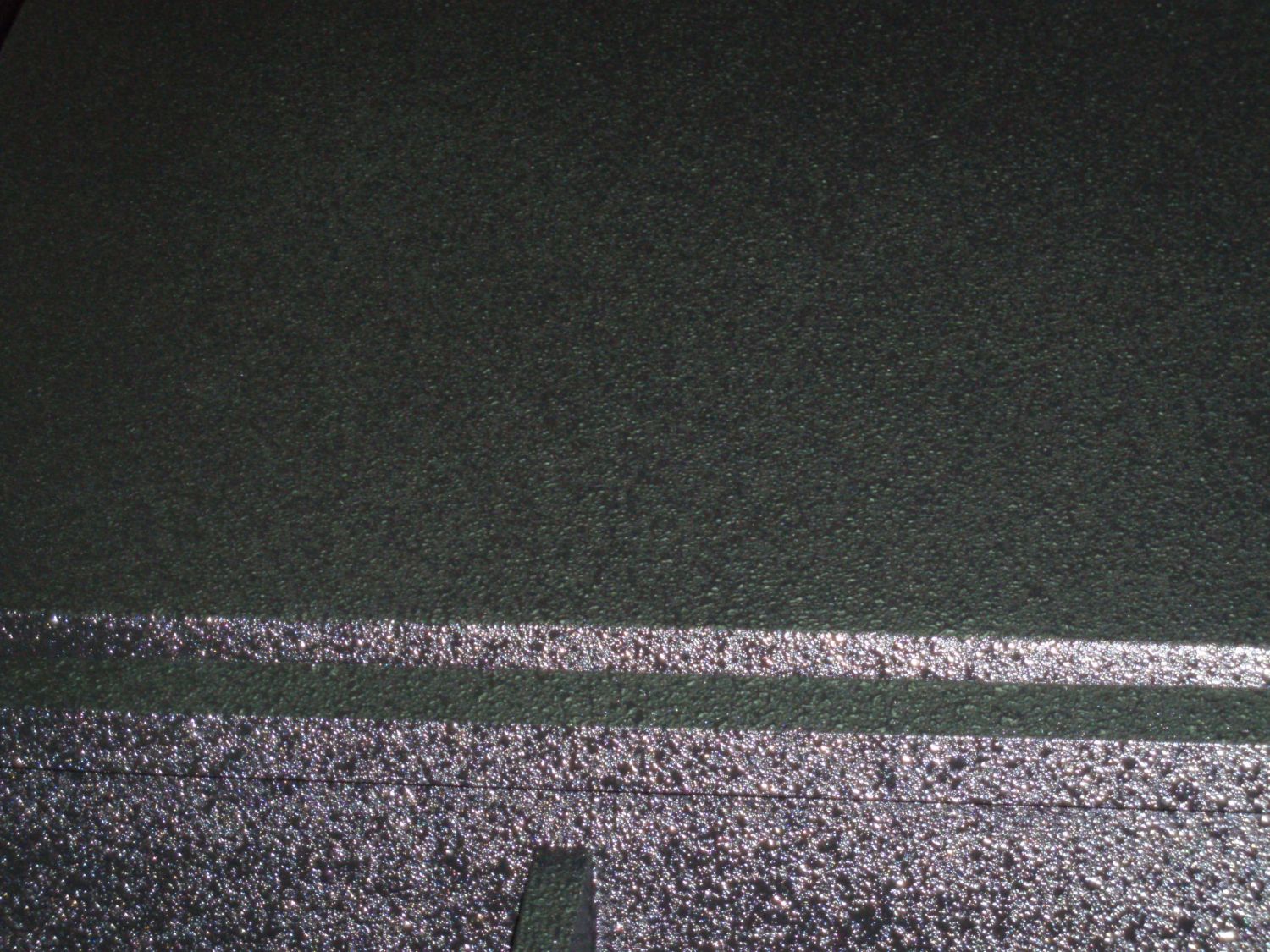

    В наших условиях оптимально использовать эпоксидные или полиуретановые эмали с сухим остатком 60% и более. При этих условиях можно получить фактурные капли. Покраска в три этапа. Первый- грунтовка сильно разведенной краской. После нее ящик надо вручную пройтись шкуркой, чтобы сбить "вставший" ворс. Второй слой - ровная покраска. Третий - нанесение капелек. Для этого требуется краскопульт с подачей давления в бачок. Тогда можно регулировать размер капель. Мы пользуемся эпоксидной краской ЭП5287 с воздушной сушкой. Цена - 150-200 р.\кг. от производителя.
    Существует еще краска на водной основе Warnex. У нее сухой остаток подходящий. Сохнет - моментально. И не пахнет. Но цена...

    maxx, Интересно увидеть фото поверхностей, покрытых этой эмалью.. При высыхании полностью затвердевает?
    Сохнет 2 суток, но полную крепость набирает где-то недели за 2. Правда это не значит ,что с ними нельзя работать. К сожалению из-за освещения на фото цвет не понятный ,а вообще в природе он чёрный,с блеском по моему 12%. По практике применения -краска,в отличии от полиуретана, практически не колется(если только вместе с деревом) ,на истирание ситуация похуже ,но не криминальная. Прокатчикам работающим без чехлов красим раз в 2-3 года ,с чехлами 4-5

    Эпоксидная краска ЭП 5287 ,производиться под Москвой,сухой остаток порядка 60-70% ,двухкомпонентная.Только вот меньше 400кг боюсь у них не купите.А поменьше пишите в личку. Про хитрости при покраске смотрите пост выше ( у Махх) .Покрытие получается 3х слойное-грунт,ровный слой,напыление. Нанесение после грунта-через день(хотя можно и раньше ) ,напыление на ровный слой - через 2-3 часа. Растворитель 646. Если нужны более подробные данные на краску-попробую поискать,просто мы на них уже давно не заморачиваемся.
    Из недостатков-долго сохнет (2 суток) и запах.

    Сколько сохнет-столько и воняет.А если серьёзно- в основном в момент покраски ,ну и наличие вытяжки желательно. Кстати Warnex тоже не без запаха ,но надо отдать должное не такой токсичный. И конечно способ покраски -меньше всего при покраске низким давлением.

    Питерской эпоксидкой пробовали мы работать - чесно говоря не фонтан: жидкая и сухой остаток маленький. Отсюда и цена низкая. Мы уже несколько лет на заводе непосредственно закаываем и цена около 180 получается (тара, доставка),но это уж кому что нравится.
    В качестве грунта мы используем туже краску ,но жидко разведённую.
    На основе нитры не советую - адгезия с эпоксидкой не очень,есть вероятность,что откалываться будет.

    Итальянский Т-1 с регулировкой давления в бачке ( размер капелек) . Общее давление 1,5 - 3 атм , в зависимости от густоты краски.
