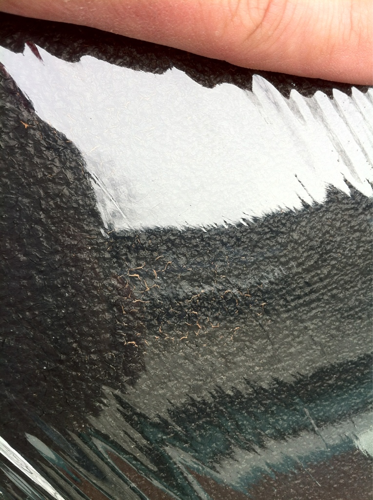

    Важный вопрос по варнексу.Кто сталкивался с таким???Нажмите на изображение для увеличения.
    Как будто лущится. Сначала заметил на тех местах, где шпатлевка, думал не контачит с полиэфирной двухкомпонентной автошпатлевкой, на акриловой тоже самое. А потом и в некоторых местах на чистой фанере. Варнекс брал во львове, якобы у Офф представителей, в ноябре. Может перемерз пока ехал? Всю зиму хранился в теплом помещении.

    Это трещины мелкие? Такое с ним бывает, надо несколько слоев крыть, первый слой сушить полностью. И водой не разбавлять.

    А смысл крыть несколько слоев если первый слущится и отпадет напрочь вместе со вторым и последующими. Водой не разбавляю.

    Грунт был? Без грунта любая краска держится хуже.
    Варнекс по технологии наносится без грунта.
    Тут, скорее всего, краска была разбавлена простой водой с крана (вместо дистилированой) и в пропорции больше чем должно быть.
    Не исключено, что хранилась краска при температуре ниже допустимой и потеряла свою структуру.

    после замерзания варнекс превращается в кристалическую губку, которую можно из ведра высыпать. Она больше ничем не разводиться, остатки воды просто вытекают из этой губки. После замерзания ее не реально использовать.

    Краску НИЧЕМ не разводил, наносил с пульвера прямо на фанеру. Хранилась краска в помещении где температура ниже 10-12 градусов не падала. Приобретал краску в начале ноября, покрасил пару кабинетов, закрыл плотно емкость и простояла до апреля. Как дела с первыми кабинетами сказать не могу, доступа к ним не имею.
    У меня было еще немного краски которую брал года 2 назад, тогда тоже покрасил и оставил, она хранилась черт знает где, когда открыл банку, увидел черный кусок по структуре напоминающий резину и белую жидкость, выбрал засохшие куски, добавил немного дистилированой воды и перемешал миксером. С виду как будто новая краска, красить ей не пробовал, на днях проведу эксперимент. На шоу-мастере по моему сам Тумасов Дима рекомендовал сперва валиком прогрунтовать, а потом с пульвера фактуру наносить.

    Варнекс нельзя разбавлять водой. Совсем.
