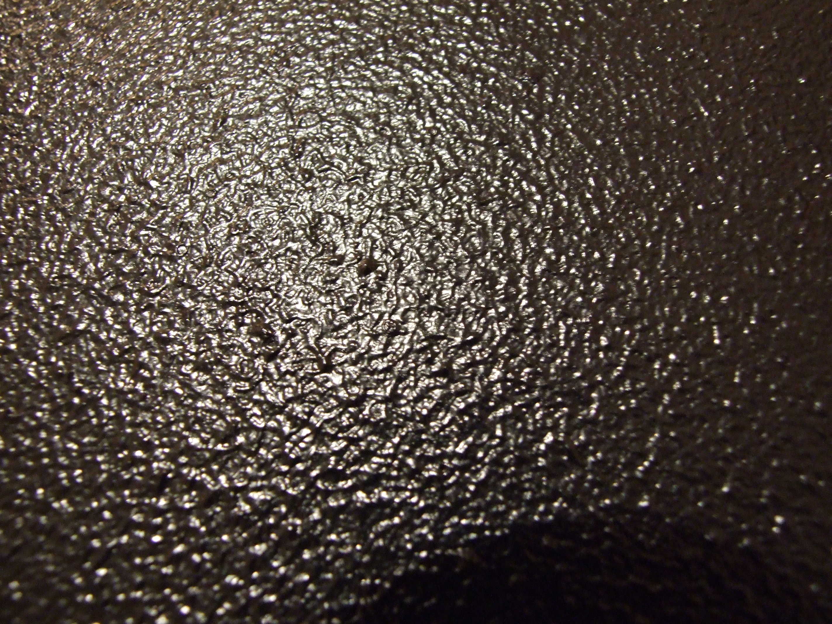

    Итак, о валике, часть 2я
    на рынке был приобретён вот такой супердевайс.
    замечательный человек Павел, которого можно найти в ветке тут https://forum.vegalab.ru/showthread....=1#post1030835 выслал варнекс.
    результат таков
    текстура достаточно мелкая и симпатишная (на фото - макросъёмка, размер не совсем понятен)
    не уверен, что мысль правильная, но кажется, что если грунтовать варнекс+вода - результат будет качественнее.... в следующий раз проверю.
    и ещё NOVOL UNI я , наверное, прокляну.... почему-то после покраски сия шпаклёвка заметно усаживается...
    а вообще, результатом доволен...посмотрю, как ходить будет

    Разрешите я поделюсь ...о том как без ничего сделать кое что (как всегда)
    Краскопульк Калибр за 1500руб.
    Обычная краска "для пола" ЛаКра ПФ-115
    Немного проб "на кошках", фантазии и смекалки.
    В результате вот такое вышло...
    Из минусов - очень долго сохнет, Очень !!
    Хотя не так сильно пахнет, я бы даже сказал что не вонючая совсем.
    Я думаю до окончательной, пригодной твёрдости понадобиться сушка не менее месяца
    Технология - три тонких слоя чёрной краски с просушкой каждого не менее суток, потом смесь черной и синей краски 1:1 очень аккуратно с большого расстояния до образования нужного рисунка/текстуры.
    Текстура конечно почти не проглядывается, за то проще вытирать пыль
    ps: много фоток высокого разрешения с разным освещением прилагается
    В результате на 8 сабов ушло примерно 6 банок 1.9кг краски.

    Кстати, здесь советовали перед покраской поверхность грунтовать слабым раствором Варнекса с водой. Так вот. При общении по телефону Павел меня предупредил что этого ни в коем случае делать нельзя. Фирма Парк Аудио пыталась таким образом экспериментировать. Кончилось тем, что начали поступать жалобы от покупателей, так как покрытие начало трескаться и лущиться. Допускается добавление дистилированной воды по объёму не более 3-х - 5-ти % в том случае, ели краска загустела. Грунтовать поверхность не нужно.
  21. #220
    Завсегдатай Аватар для Vodoley
    20.04.2008
    Украина. Одесса.
    2,096
    По умолчанию Re: Проф краска для акустики
    labuch60, Спасибо за инфу. Потому как многие здесь грунтовали именно варнексом...
